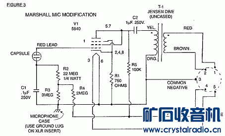

目前想diy一个电子管麦克风,搜到网上此电路,管子是5840的拇指管,但是没有输出变压器参数,输出阻抗应该是200欧。请问这种仅信号隔离的变压器该如何选择? new-royer-schematic-1.gif
发表于 2020-4-1 02:20:43 | 显示全部楼层
这个变压器,不是为了隔离,而是一个阻抗变换器。
发表于 2020-4-1 08:40:24 | 显示全部楼层
一般是:    初级=20K ~ 60K        次极=600欧

发表于 2020-4-1 10:20:52 | 显示全部楼层
一般铁芯要选用波莫合金,以取得小体积,大的初级电感的特性。同时次级双线输出要悬浮,低阻输出,便于长距离传输。

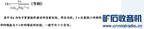

发表于 2020-4-1 12:06:11 | 显示全部楼层
这个电路图输出有一个1μ电容,输出阻抗就发生较大变化。给几个参考公式。
