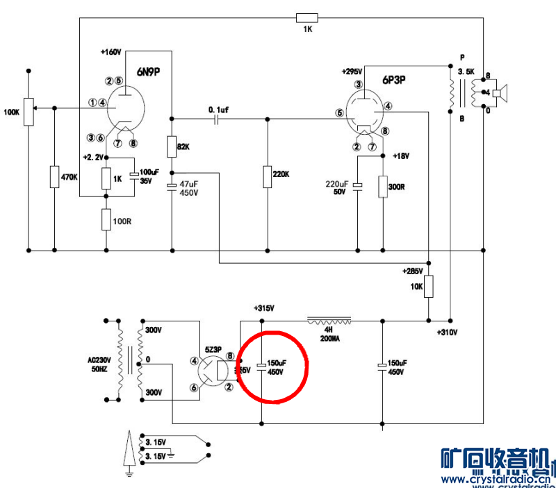

到底是6n9p推6p3p还是一个声道一个6n8p好听

白版,我手头只有6n2  6n8p  6n9p 6j8p也有已经做了一个6p3p了,所以想尝试。6n9p做了一台6p9p的,感觉声音没有6p3p听感好,手上原来准备做推挽就剩下一对,电源双280 输出3.5k.也想尝试做FU7<手上有一对》。查看了论坛感觉电源电压低,所以就想再做台6p3p。希望能给个适合的建议。谢谢

看你对声音的取向。相对说,一般高U管声音较为轻盈活泼,低U管稍显厚实沉稳。

建议楼主使用第一图,不断电路简单,而且效果也要好些!

多一级放大放大噪声跟着放大K1倍,当然只用一级中放大因数三极管增益不够。

6P3P的标准接法用一级高U三极管或者低跨导五级管就足够了。三极接法才需要两级中U三极管或者一级高跨导五级 ...

第一张图还是可以的,我做过,声音很好听的。

第一张就行。很流行的图纸。

建议楼主----这两个电路各做一个声道。。。根据自己的耳朵来选择。电位器用两只独立的。。。哪个顺耳就把另外那那个改回来。。这也不费多少事。。。纸上谈兵-----都是闲谈。。试践是检验理论的尺子。。

    声音比较难描述 各人喜欢不一样 ,  有人说 6p14 好听 ,有人说 6p1 好听 ,

声音表现和胆味,三极管接法声音表现好一点,标准接法胆味多一点(感觉就是失真多一点点,但是比较有力)

  我觉得第一张图有个明显的错误,红圈内15UF才差不多
