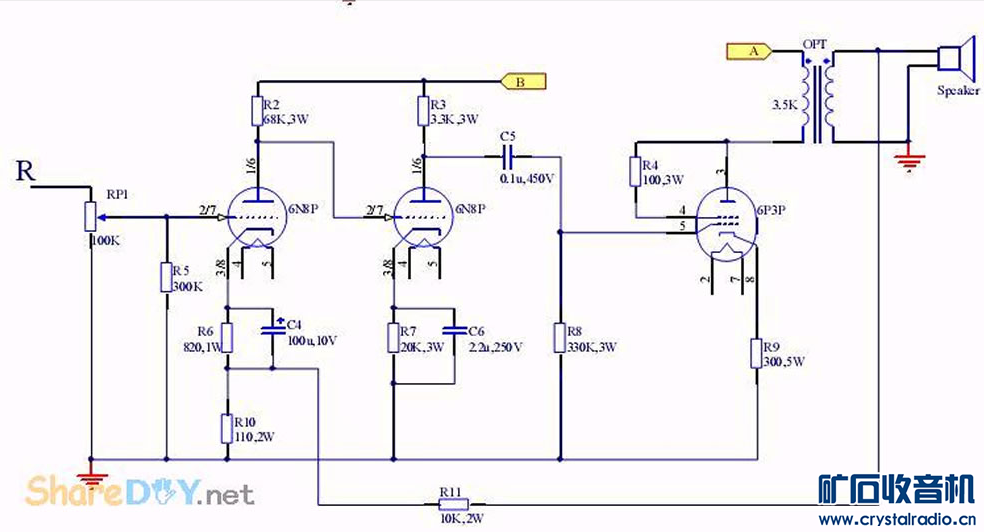

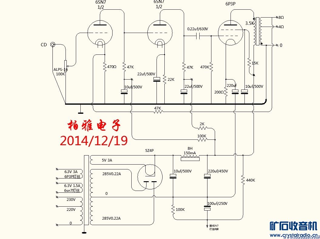

能问到这问题的建议做图一6n9  理论上图二牺牲点功率声音会好点 有一级直交不适合新手做

建议楼主使用第一图,不断电路简单,而且效果也要好些!
发表于 2020-3-31 08:52:11 | 显示全部楼层
功放管不适合采用电流负反馈。
发表于 2020-3-31 08:52:33 | 显示全部楼层
看你对声音的取向。相对说,一般高U管声音较为轻盈活泼,低U管稍显厚实沉稳。
发表于 2020-3-31 10:47:07 | 显示全部楼层
多一级放大放大噪声跟着放大K1倍,当然只用一级中放大因数三极管增益不够。
发表于 2020-3-31 10:50:59 | 显示全部楼层
6P3P的标准接法用一级高U三极管或者低跨导五级管就足够了。三极接法才需要两级中U三极管或者一级高跨导五级管去推。楼主在关注推动管的同时,还要注意区分末级管子的接法不同。

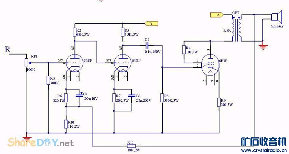

 楼主| 发表于 2020-3-31 13:09:20 | 显示全部楼层
这张图跟第二张图没有本质的区别呀?谢谢
