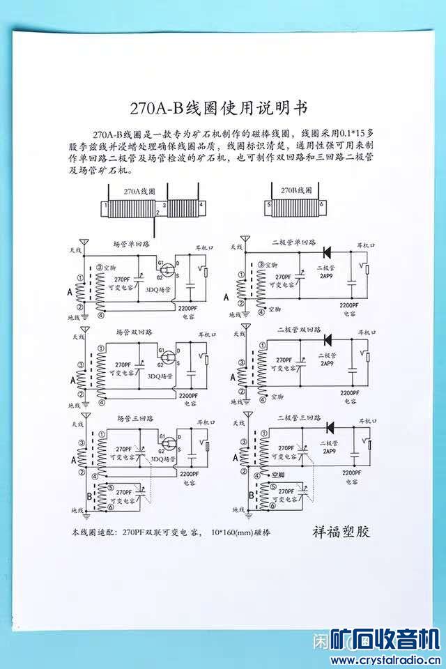

祥福塑胶老师,在某鱼网上看到您的好多漂亮矿机,有一个270AB线圈说明书,一直不明白,上面的场管双回路或三回路中,可变电容并不是全和调谐线圈相连,是一端和调谐连,一端和地线连,并且调谐线圈中间不用抽头,这种方法更有优势吗

发表于 2020-4-14 18:20:28 来自手机 | 显示全部楼层
xuxu2018 发表于 2020-4-14 17:21
祥福塑胶老师,在某鱼网上看到您的好多漂亮矿机,有一个270AB线圈说明书,一直不明白,上面的场管双回路 ...
2号脚是3根线并联接地
发表于 2020-4-14 18:22:04 来自手机 | 显示全部楼层
2号脚是3根线并联接地,在线圈背后联接
