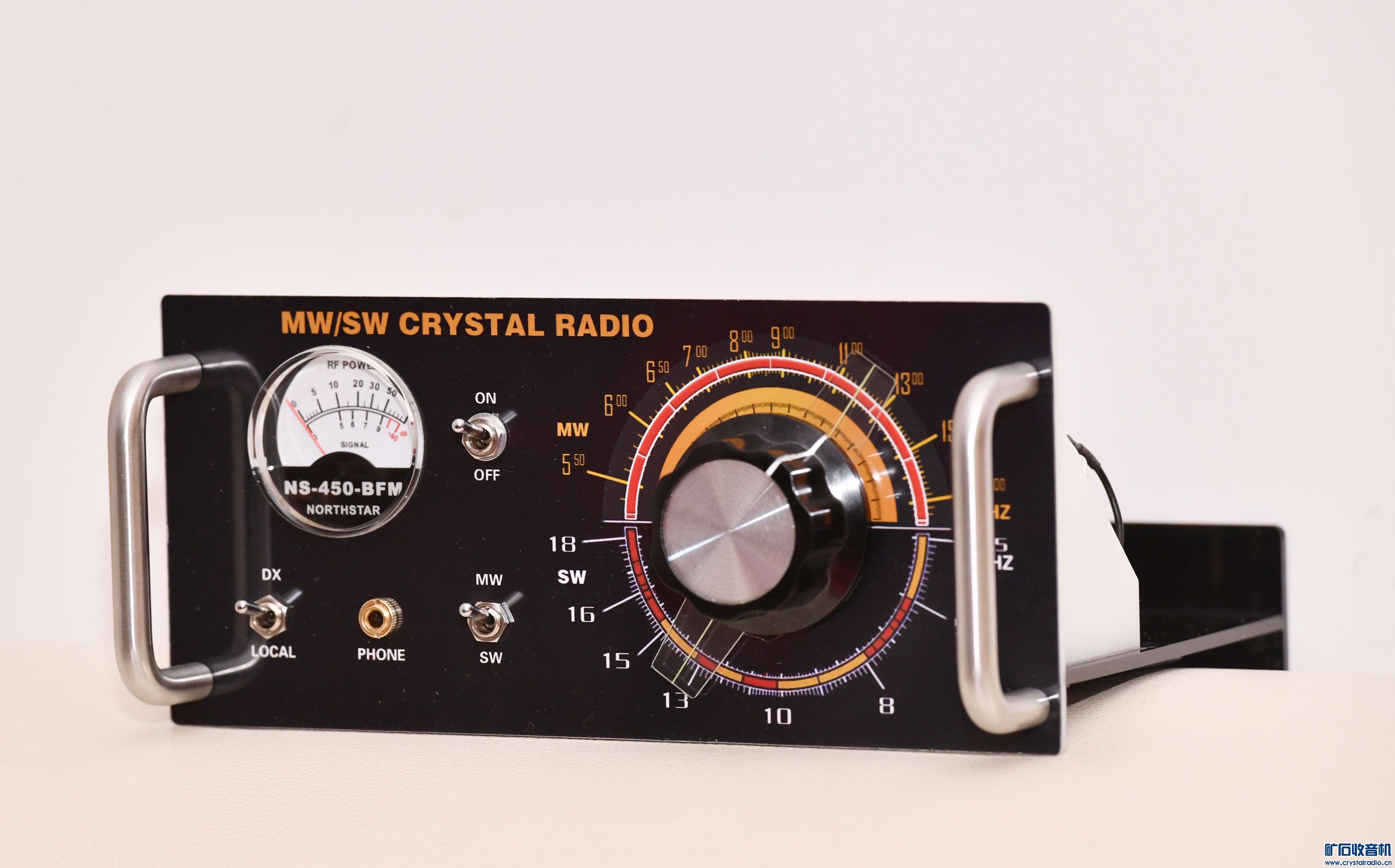

   继上次做的一个3DQ中短波矿石机已经快二年了(http://www.crystalradio.cn/forum ... =1668759&extra=[/url])而且这个矿石机已经被热情的矿友买走收藏了。目前手上已经没有一部带短波的矿石收音机了,很有必要再做一台。结合自己手头上的一些元器件以及对外形结构方面的构思,新的中短波矿石机初具雏形。

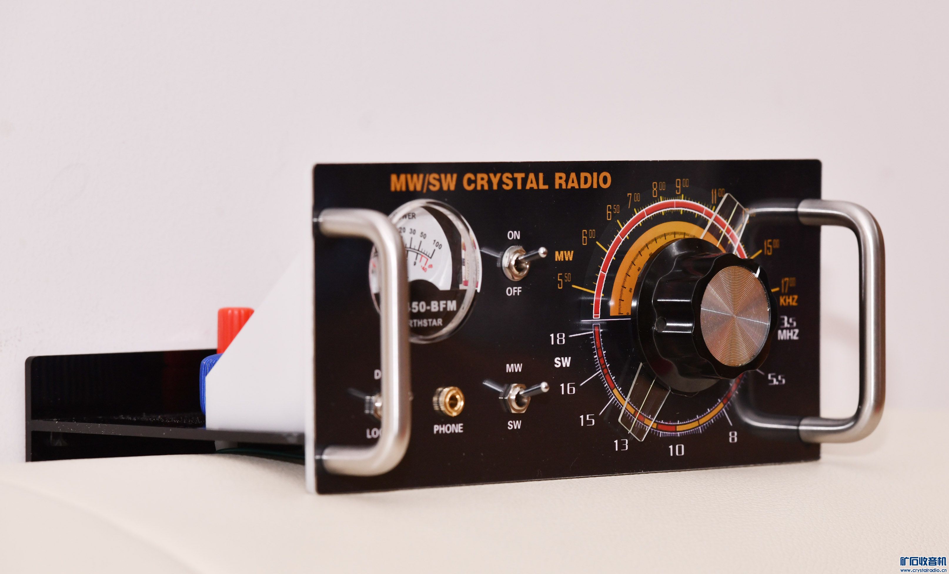

   笔者喜欢简洁漂亮的外观,受音响发烧器材的影响,设计了一个现在这样的外观。透明有机玻璃,抛光的不锈钢拉手构成了矿机的主旋律。各功能转换开关包括波段切换开关,均选用质量上乘的进口钮子开关,接触电阻非常小,手感一流。我认为选择钮子开关比旋转式波段切换开关使用要方便,而且面板更简洁更漂亮。圆形的电流表也是本机的一个亮点,有点复古美。本机的调谐指示刻度盘占了面板的近一半尺寸,这样设计主要是为了提高调谐精度,可以精确的调节电台特别是一些弱信号电台,也省略了一个熊猫减速器。

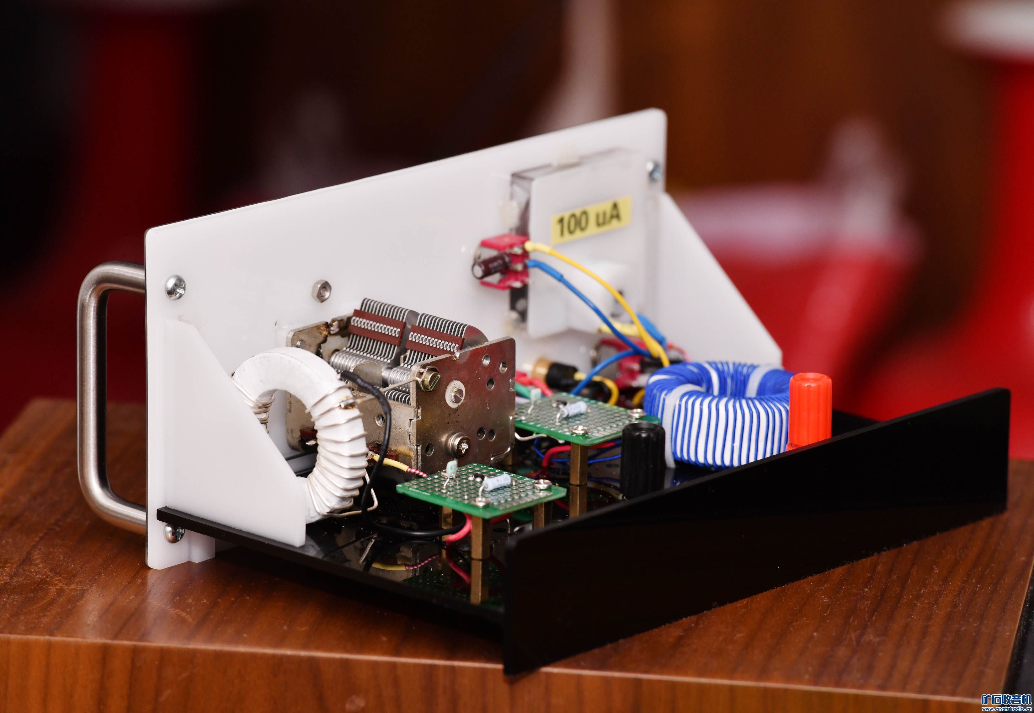

   整机线路还是比较简洁的,是3DQ场效应晶体管组成的最基本的矿机线路,中波和短波波段分别独立接收,这样可以减少转换开关的接触电阻影响及电路之间的影响。矿机电流指示及输出部分是公用的。本机的可变电容器选用一个日本高级仪器中拆出的430Px2的空气双联可变电容器,中波短波各占用一联。实践证明,除了各调谐线圈的品质因素Q要高之外,空气可变电容器的品质对整机的灵敏度、选择性起着非常重要的作用。在可能的情况下,尽量选择高性能的。
  本机的中波接收范围为525-1700KHz,短波的调谐线圈电感量为4.7uH,配合调谐可变电容16.5P-436P可以䨱盖短波3.5MHz-18MHz的范围,这个频率范围相当于过去收音机的两个短波波段的范围,因而极具实用性。
  本机结构安装及焊接完成后,使用信号发生器,分别调节两个微调电容,使频率指示与信号发生器输出的频率尽量一致。安装调试完成后,经过实际试听,收到了良好的效果。除了收到上海本地的所有的中波广播外,还收到了江苏人民广播电台、香港宗教台以及中国对外广播台。短波台在晚上大约可以收到七八个台,日本NHK、韩国、泰国、香港、中国之声……等,整体感觉不错。

请问下老虎哥,两只磁环叠加中间需要垫东西隔离吗?

两只磁环分别用生料带缠绕,然后叠加起来,再包二层生料带,这样就不需要在叠加中间垫东西隔离了。祝玩机开心快乐!
