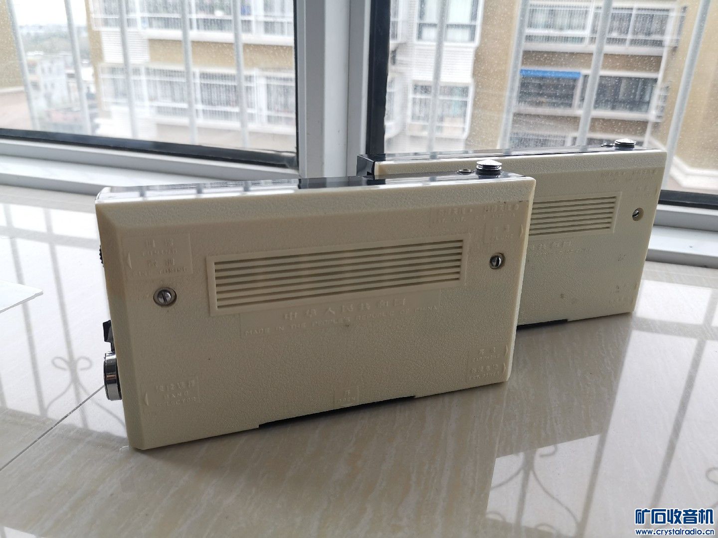

心血来潮,收了2台全晶体管的老机器:春雷705和805,既不太占空间又能兼顾便携与性能。
第一台春雷805给我的印象就是灵敏度出奇的高,状态应该很接近出厂时候,整机也没有更换过零件。中波对比过PL310根本不是对手,甚至比二次变频版的1103还要高一点,最显著的就是接收250多公里外的郑州小功率电台549khz,明显要比其它机更清楚,夜间整个中波频段更是电台不断,一个挨着一个。短波灵敏度也很好,就是镜像有点多。
使用感受:
1、灵敏度出色,听机、玩DX的不二之选。
2、给力的AGC控制,接收强弱悬殊的电台音量差别很小。
3、用耳机收听时听感有些闷,低音过多,但外放的声音听着舒服。
4、虽然检波设计的有屏蔽罩,但收听二三次谐波附近的台,如我经常听的927khz南阳新闻台,1404临省的湖北之声还是有点轻微的啸叫声,不过比不带屏蔽的袖珍机好很多。
5、远近程开关有些鸡肋,打到本地档时对音量衰减过大,对信号的强弱衰减不大。

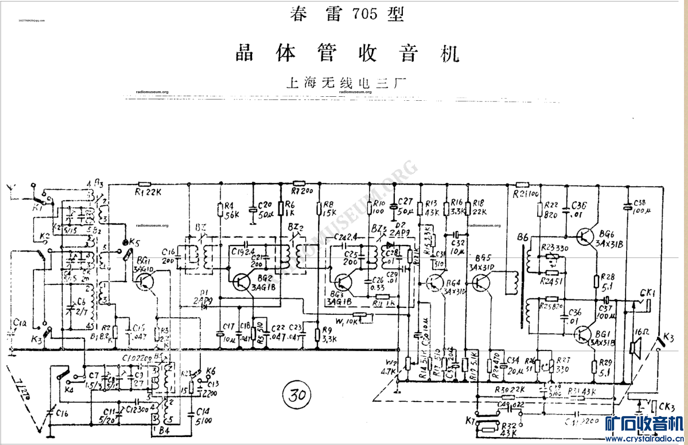

春雷705的电路板和春雷703与红旗703比较像,7个晶体管3波段,短波段设计的有磁棒天线,还带有高低音选择开关,在这么大的机子里不多见。可能是因为少一个管子加上短磁棒的缘故,灵敏度与805相比要略弱一点点,但性能依然不错。
使用感受;
1、不错的灵敏度,仅比805略弱一点点。
1、自带短波磁棒,收听低频段短波台可以不用拉开天线,更方便。
2、有高低音选择开关,使用耳机时拨到高音档位听感比没有音调开关的805更舒服。
3、和805一样,整个中波除了927/1404附近几乎没有啸叫频点。
春雷705电路图,网上很少见到

一般来说,有串接中放级的机器,灵敏度高。

春雷805的中放和春雷3T9的几乎是一样的。

都串接了一个三极管,如果磁棒再长一点估计能达到3T9的水平
