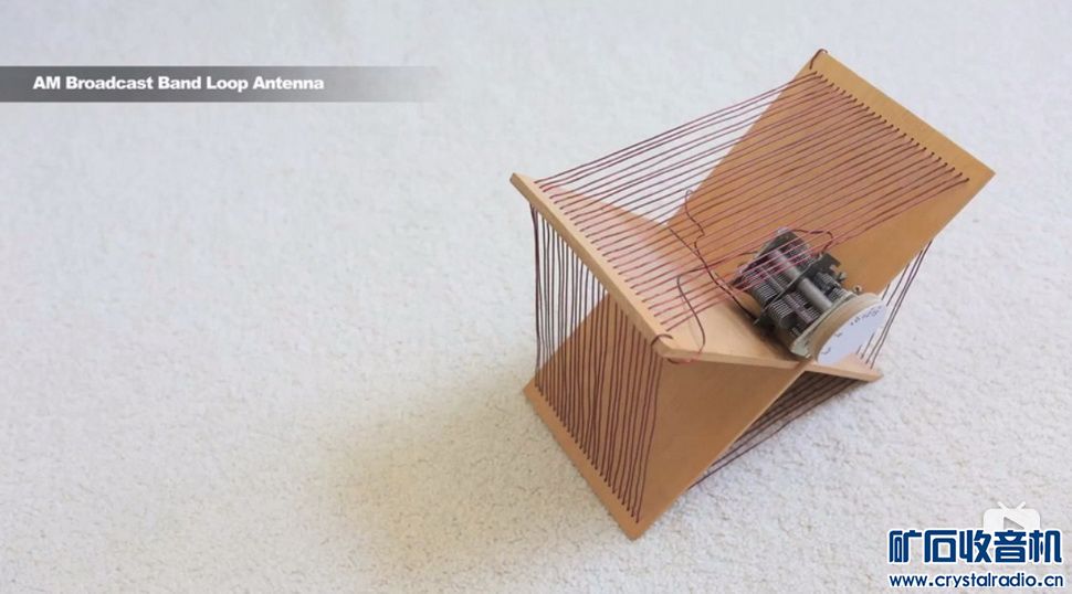

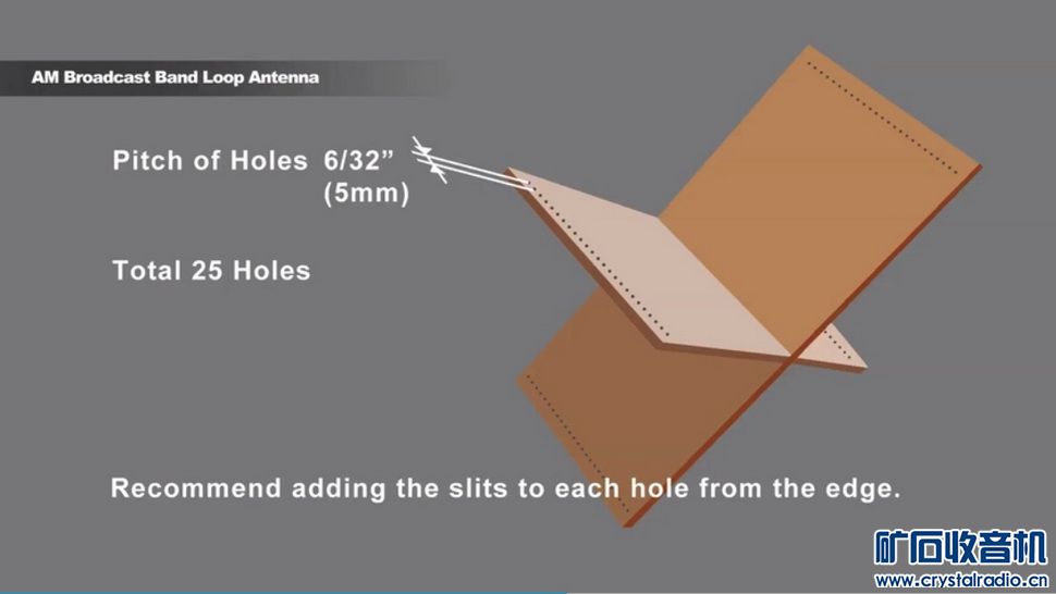

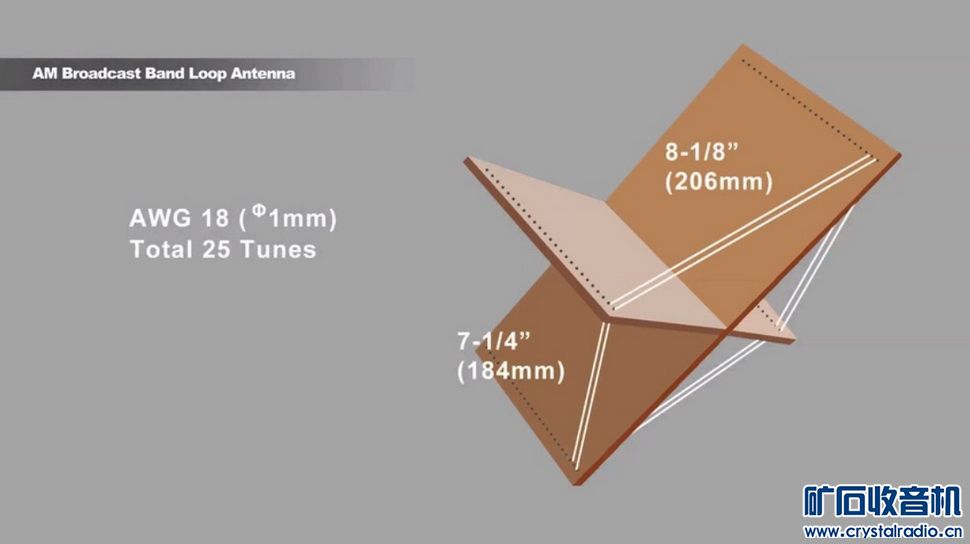

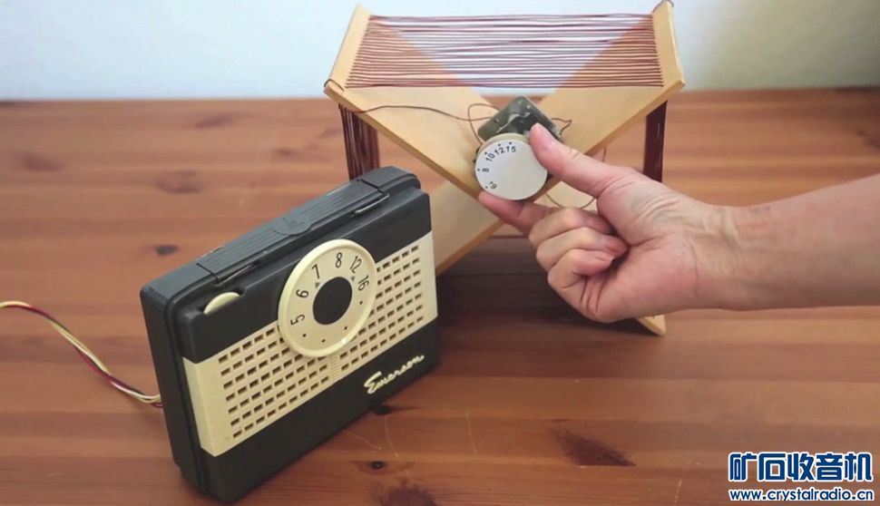

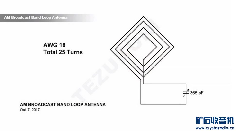

发表于 2020-4-14 20:25:19 | 显示全部楼层
柳营飘絮 发表于 2020-4-14 20:18
对了,这种X天线在苏联那本书里我记得是针对长波和中波两个波段的。
这个天线是来自国外的,可以看看图片介绍。效果不错的。。根据介绍这个只适合中波波段
发表于 2020-4-14 20:29:58 | 显示全部楼层
柳营飘絮 发表于 2020-4-14 20:16
苏联有一本“矿石收音机”的中文版书里曾经见到过这种中波天线,但从来没做过(以前只用车床里的紫铜油管 ...
根据我的制作和实践,没有干扰和串台的问题,只提升电台信号接收能力,对电磁波干扰信号没有加强。。
 楼主| 发表于 2020-4-14 20:37:08 | 显示全部楼层
