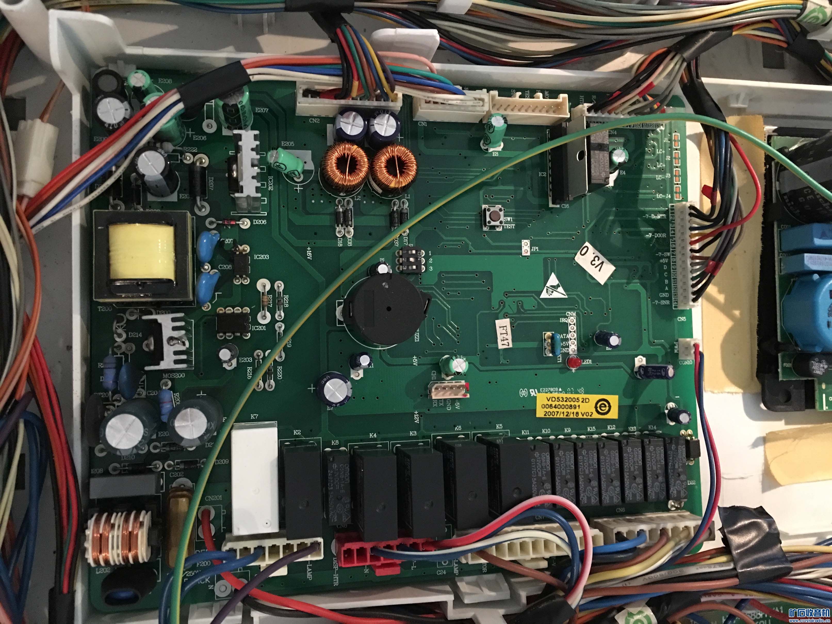

先检查进户线到冰箱的电路有无虚接,如果冰箱年久也可能是冰箱电脑板滤波电容容量下降处于临界值快要失效了 ...
这个倒很有可能,要找时间拆电脑板看看。
之前是有个小音响就是这毛病,滤波电容一般就OK了
先网上找了张电脑板图,到时拆开查下左上角那几个电容     对了,有什么在线测电容好用的兵器吗

电解电容器受热会老化慢慢容量下降干涸失效,有的肉眼可见顶部脱皮,鼓顶,漏液,有的外形基本无变化,但是底部漏液引脚会霉断,更有甚者开关电源次级滤波电容器高频特新恶化,不换新不好确定

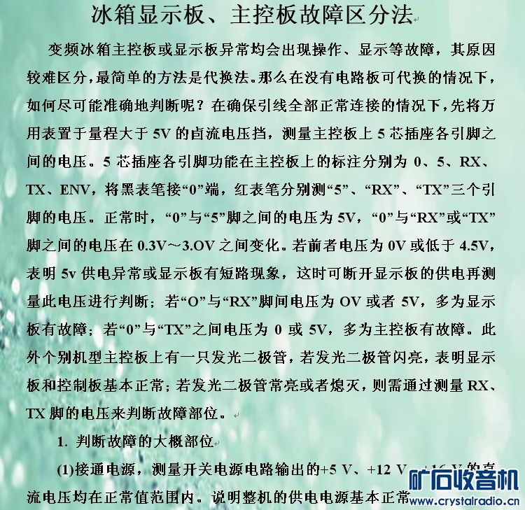

网上找的故障检修法
IC1是哪块呢,显示板上的或主控板上的?
 楼主| 发表于 2020-4-6 21:08:56 | 显示全部楼层

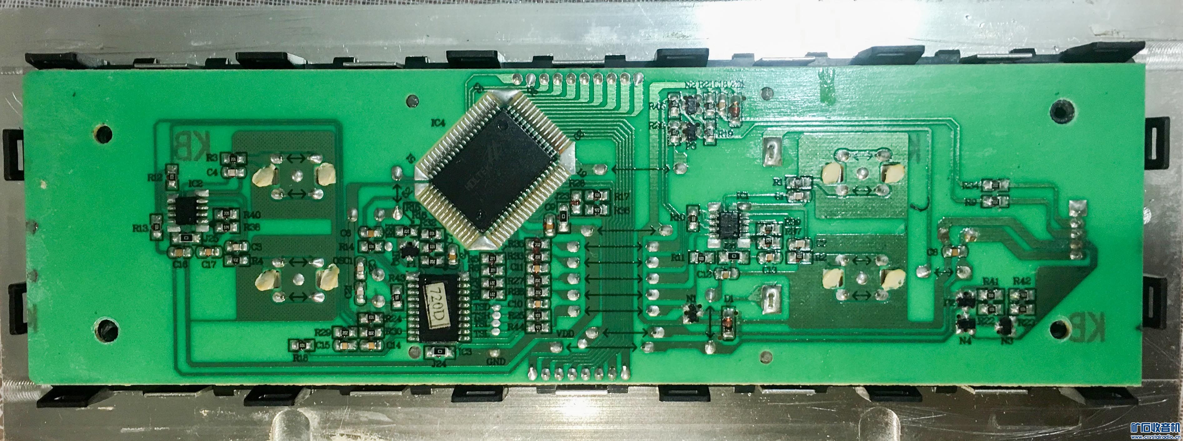

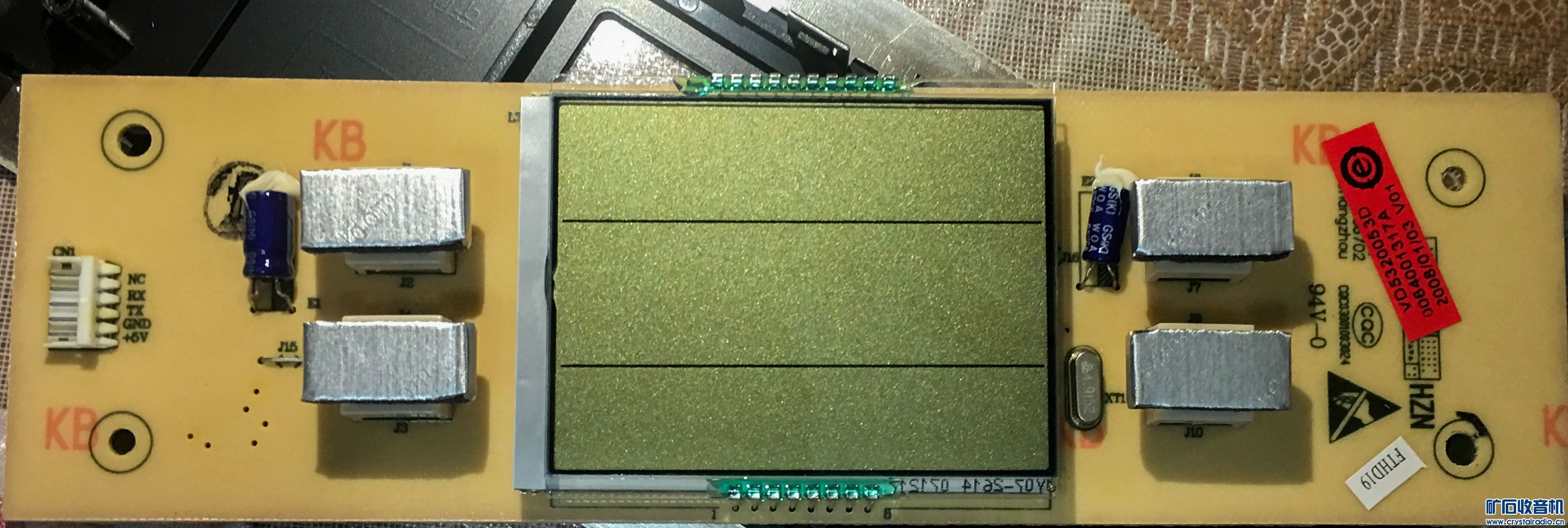

刚把冰箱显示屏取下,量了接到显示屏的四根线,冰箱正常工作时有+5V电压(+5.10V),不正常时,不是+5V,是+3V上下跳。异常情况下把邻路空开跳掉,冰箱恢复正常,线路均未动(未开关冰箱门),估计可能还是主电脑板问题?  或是楼上所述 某磁片电容坏?

几个电解电容明显怀孕了!

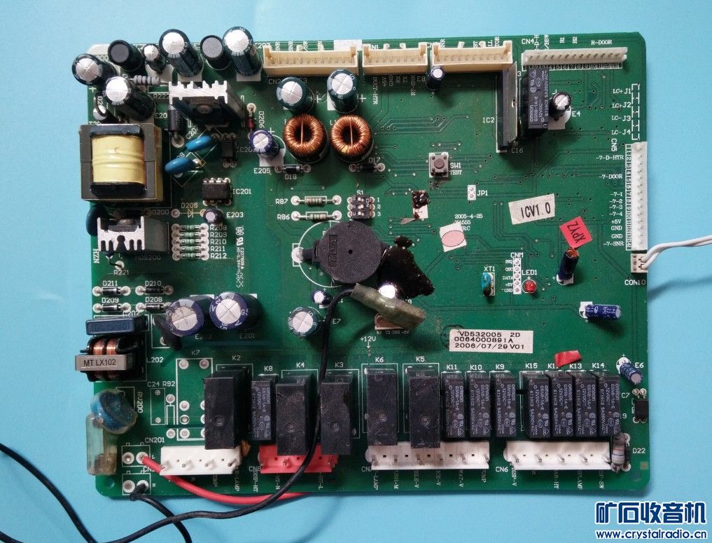

汇报一下,最后换了上面图中的电脑板和冷冻柜上部的风扇(忘拍了),就好了。目前运行十来天,稳定,正常。
原电脑板估计也有故障,加上故障的风扇,就造成不稳定,让人感觉随机的故障。

应该是电脑版滤波电容容量变小,刚好在临界状态,导致电脑板电源输出电压低,带载能力差。断开某路负载后供电电压升高,电脑板输出又正常。

换上新主板后,不断重启,经观察,在重启前有报个故障,不注意一下就跳过去了。
后据故障代码查,可能风扇也有故障,就死马当活马医,换了再说,一换就全好了
