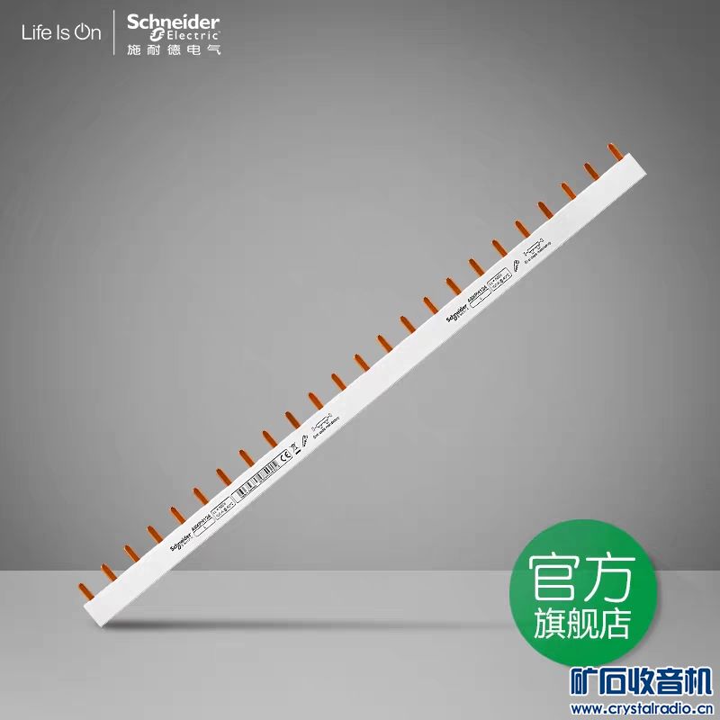

发表于 2020-3-29 19:17:14 | 显示全部楼层
遇到过莫名其妙的某路电不稳,拆下开关箱面板,发现分线器即将烧毁。问过商家,说这种分流器已经不再允许使用了,得改用其它的连接方式。后来改成了汇流排。

 楼主| 发表于 2020-3-29 23:22:31 | 显示全部楼层
ils1234 发表于 2020-3-29 19:17
遇到过莫名其妙的某路电不稳,拆下开关箱面板,发现分线器即将烧毁。问过商家,说这种分流器已经不再允许使 ...
没太明白这里说的 分流器 ,是指开关柜里的“母排” 吗,即一铜排上接各子路电
发表于 2020-3-30 08:56:09 | 显示全部楼层
差不多,不过一般的家庭配电箱里,火线不能使用铜排,只能用其它有绝缘设计的分流器、汇流排。
我遇到的这个配电箱,零线使用与箱体绝缘的铜排,地线是和箱体连接的铜排,火线是特制的分流器,基本上就是个带绝缘外壳的金属疙瘩,上面1个大接线螺丝多个小接线螺丝。类似于下面图片这种,实际的图早没了。
后来更换的是下面这种。
