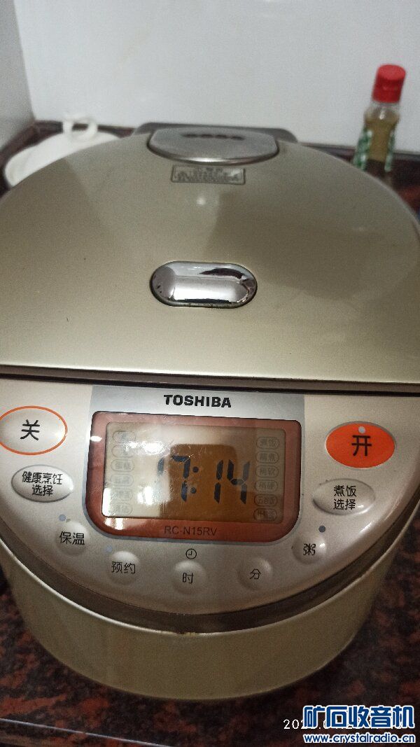

拆过一款东芝RC-N18RV电饭煲,5升的 ,用了近10年上盖的连接线也没有折断。后来就买了一只同款4升的自已家里用。考虑到以下几个因素:1.有2045锂电池供电的实时 时钟,预约煮饭比较方便 ,只要设定饭熟的时间就可以了。2.上盖的按钮在盖子上面,而不是装在锅体上,没有转轴折断的毛病。3.功率与5升的同样是790W,买3升的却只有590W,加热太慢。厂家宣传有3D加热,就是上盖和锅体周围都有发热丝加热。因为不是电磁加热的,内胆比较便宜,涂层掉了花138块钱重买就是了。
