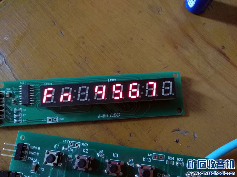

做好2块小板

 楼主| 发表于 2020-4-8 15:49:49 | 显示全部楼层
Mon51 发表于 2020-4-8 15:44
我们96年后设计电路,基本唾弃165,164等芯片,其它特殊芯片,看都不看了,I2C接口是尽量少用,尽量使用SPI ...
我时自己玩的,不是做产品,对成本不怎么敏感,元器件也是尽量买品牌的
以前也做过产品开发,知道怎么回事

发表于 2020-11-12 09:15:14 | 显示全部楼层
junyee 发表于 2020-3-28 11:09
为什么不用两个 595 来做?
对啊,再级联一个595,138可以省掉了
发表于 2020-11-12 09:49:46 | 显示全部楼层
一看就是 HC595 的 RCLK 忘接电容了,然后排线一并就有毛刺干扰
 楼主| 发表于 2020-11-12 10:15:53 | 显示全部楼层
后来改了,最近又拿595作为输出扩展端口,蛮好用的
