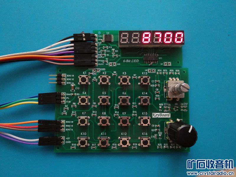

初衷是做个通用的LED显示板和输入板(键盘+编码器), 于是5元打板后开始弄程序,已经调试好了,
以后做些diy电路,可以省掉输入输出电路
实际上,如果要最简单的方案,用专门的LED驱动/键盘二合一芯片最好,比如TM1627之类芯片,I2C接口,还带中断脚,才1块左右,性价比更高
不过抱着折腾的目的,还是用逻辑电路实现。
显示目前只设计了6位数码管,方案是一片74HC595串入并出(带输出锁存)作为8段输出, 74HC138 三八译码器作为位选通,实际上支持8位,这样只需要6根IO; 如果用74HC164不带锁存的,还可以少一根
键盘板设计了16个按键,除了0-9,还有6个功能键自由定义, 外加2个带开关编码器,比如调节参数,音量,频率这些(如果有需要)

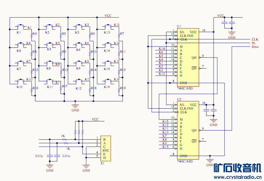

按键部分用了2片74HC165级联,并入串出,所以支持16个按键;编码器就是常规EC11的了, 30定位15脉冲(n定位n脉冲也可以,只是软件的区别)
这样IO消耗: 显示6根,按键3根, 每个编码器各3根, 编码器根据需要使用1个还是2个,以及是否开关
发表于 2020-3-28 11:09:14 | 显示全部楼层
为什么不用两个 595 来做?
 楼主| 发表于 2020-3-28 10:40:02 | 显示全部楼层
参考电路,程序也比较简单
显示
键盘
 楼主| 发表于 2020-3-28 11:28:15 | 显示全部楼层
飞翔鸭2016 发表于 2020-3-28 11:20
用了编码器还有那么多按键? 画蛇添足
各有各的好处,谁也替代不了谁,根据需要用哪个或者2个都用

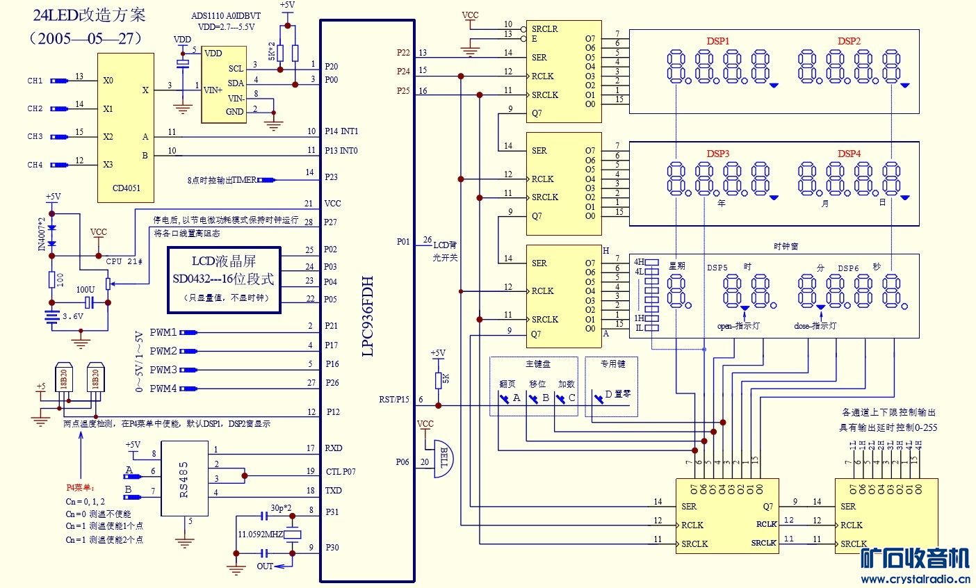

发表于 2020-4-8 15:18:20 | 显示全部楼层
驱动LED用3片595,一片输出段信号,2片做位驱动,可以驱动16位LED。只用3根IO,其中2根(DI,CLK)还可以复用,再多一根IO做输入与LED位驱动的2片595扫描,组成16个键盘,一共用4根IO,其中2根还可以复用,做其它用。595又是最容易找,最便宜的芯片(0.18元一片)。电路也非常简单,这部更好?
发表于 2020-4-8 15:29:14 | 显示全部楼层
如果觉得LED显示还少了,可采用分组驱动LED,用4片595,轻松驱动24位LED+24个按键。

发表于 2020-4-8 15:39:20 | 显示全部楼层
注释变成乱码。
 楼主| 发表于 2020-4-8 15:39:28 | 显示全部楼层
Mon51 发表于 2020-4-8 15:18
驱动LED用3片595,一片输出段信号,2片做位驱动,可以驱动16位LED。只用3根IO,其中2根(DI,CLK)还可以复 ...
用2片595驱动显示会更简单,当初只考虑了一片, 实际上8位LED足够了,不需要搞10几位,再搞多位干脆上专用芯片
