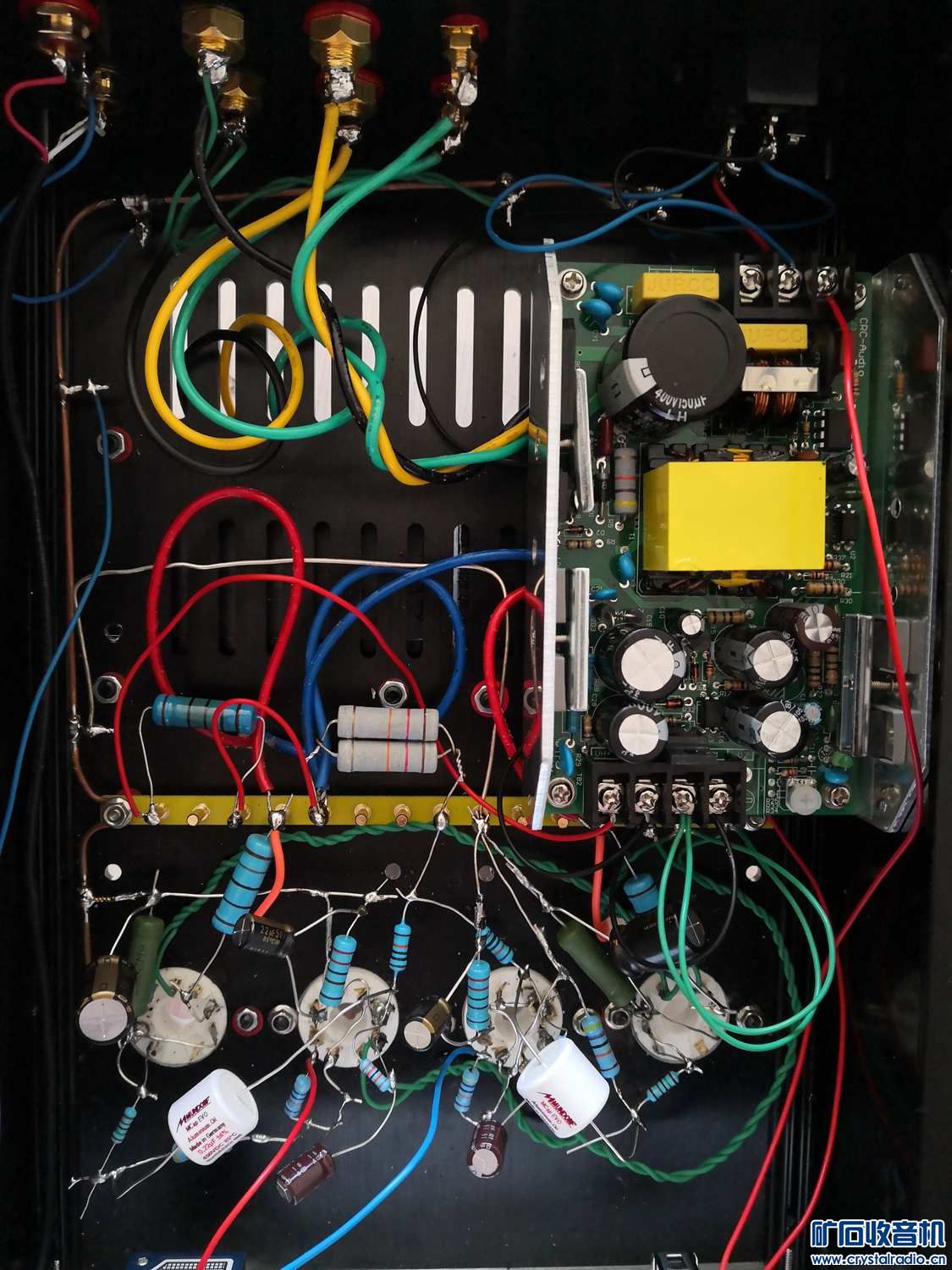

做了论坛的6g2p 6p12p 的电路,交流声很大?

灯丝接地和未接地都试了,一样 都有交流声
 楼主| 发表于 2020-3-28 20:04:30 | 显示全部楼层
自然之美 发表于 2020-3-28 10:00
按说和开关电源木有关系  都说开关电源木有噪音啊  底噪更干净   发个机器内部布局图看看
IMG_20200328_082049_副本.jpg 比较乱
 楼主| 发表于 2020-3-28 20:07:26 | 显示全部楼层
于海旺 发表于 2020-3-28 10:03
检查接地,先看看开关电源与放大器的接地连接,开关电源大面积接地,放大器一点接地,粗母线连接。
IMG_20200328_082049_副本.jpg ,请问版主,什么是大面积接地?我是新手,很菜

看现象应该是接地问题
 楼主| 发表于 2020-3-28 22:41:42 | 显示全部楼层

把线路弄好点  接地改一点接地  应该就没事了

这种问题一般都是加大开关电源输出电容,还有就是灯丝供电用双绞。
发表于 2020-3-30 19:46:36 | 显示全部楼层
搭棚太乱了 重新检查一下 接地顺序,前级地—后级地—主滤波地

是高压输出的地方并电容吗
发表于 2020-4-3 22:59:30 来自手机 | 显示全部楼层
zhtj2001 发表于 2020-4-3 22:07
是高压输出的地方并电容吗
是的。高压输出端并一个200u左右的电容。

管子换了,电位器就是固定在外壳上
固定在外壳上也需要用线接地,一点接地
