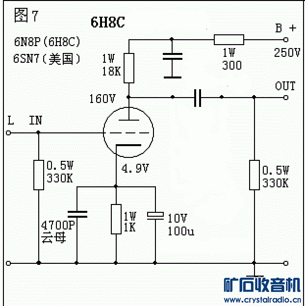

请问于版  下面图也是 6H8C 推动级,阴极电压 4.9V,这图和楼上的图哪个好一些??

都可以,还是第15楼的好一些,调制阴极电阻使阴极电压为5.8V。

谢谢于版  百忙之中抽时间指教!
16楼的  屛极电阻小了点。。。听您的  采用15楼的方案!!!

请于版看看      下图曲线图  是否也可以?屛阻=45K  ,阴压=4.9V  阴流=2.7 MA  阴阻=1.8K (阴流比15楼变大了一些,您看看 -2V 到-8V  这段曲线是不是好一点?)

屛阻=45K  ,阴压=4.9V  阴流=2.7 MA  阴阻=1.8K 。该工作点是好一些,

请问于版,上图中 是不是 屛流 5.5mA X250V 应小于胆管的最大 功耗??

是的应该小于最大屏耗。
