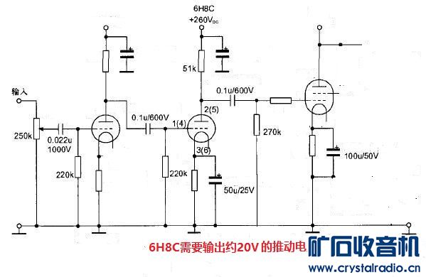

发表于 2020-3-27 20:26:26 | 显示全部楼层
于海旺 发表于 2020-3-27 15:38
相对6P1,6P14属于高跨导管,前级不需太高的推动电压。如果你前级用的是五极管,就要接成三极管用,如果你 ...
麻烦于版给看看  下图中 6H8C  要为推动下级  需要约 20V的推动电压,6H8C选择工作点时,阴极电压是4V好呢? 还是 6V好呢??
■■ 下图是6H8C 曲线图    屏极电压250V  屛极负载电阻45.5K  屛流5.5MA ;阴极电压 -6V   2.3mA   阴极电阻2.6K
