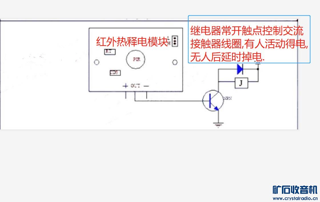

发表于 2020-3-25 13:30:47 | 显示全部楼层
到马云家找热释红外传感器模块,然后接继电器或交流接触器控制主电源.
发表于 2020-3-25 13:40:25 | 显示全部楼层
你这方案,只有移动的热源才能侦测。如果人躺着睡觉不动的话,无法探测。
发表于 2020-3-25 13:44:08 | 显示全部楼层
补充方案,热释电+STM8 EEPROM,装大门口。
当人进门后计数器+1,当人出门时-1,
计数器>0时通电,=0时断电。计数器异常时重新校准。
发表于 2020-3-25 14:15:39 | 显示全部楼层
是的,这个不管家里有没有人,只要检测到无人走动,就全部断电!这样的话,你家的电源就会出现频繁的关闭与开启,楼主的愿望目前看来还很难实现!
