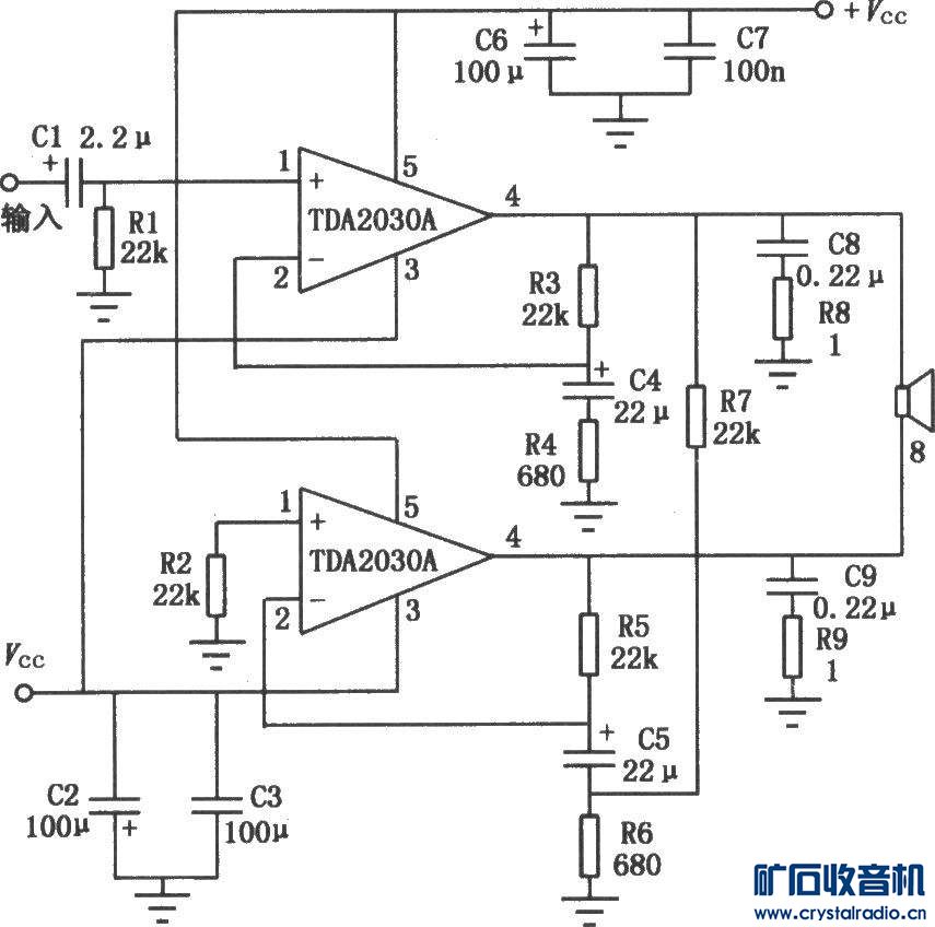

认真看了您的图,按顺序一个一个的说吧,先来说您的第一张图,TDA2030A的BTL功放电路。它的电路工作原理如下:
上面那个TDA2030A构成同相运算放大电路,电压放大倍数Au=1+Rf/Rg=1+R3/R4=33.35294,它的输出兵分两路,一路接扬声器的“+”,而另一路接了电阻R7然后送入下面那个TDA2030A构成的反相运算放大电路进行放大电压放大倍数Au=-Rf/Rg=-R7/R5=-1,也就是说它的作用是将上面的TDA2030A的输出进行反相处理,然后输出接扬声器的“-”。这样一来扬声器上的电压就提高了两倍,相当于两节电池的串联,但值得注意的是输出电流可是不改变的,根据P=U^2/R可知,理论上相同器件,相同电压和负载的情况下BTL的输出功率相当于OCL或者OTL功率的四倍。这个电路的电压放大倍数Au=2*(1+Rf/Rg)=2*(1+R3/R4)=66.70588,我个人认为既然已经是BTL电路了,这个电路也没必要双电源供电了,同时也建议您试试单电源供电的BTL电路。

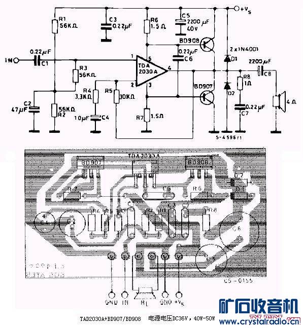

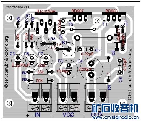

您的第二张图是一张PCB,应该是第三张图的,所以直接说第三张图。它的工作原理如下:
由于是单电源供电,因此我们无法得到放大后信号的负半波,怎么办呢?要是输入信号的电压始终不小于0该多好啊!怎样才能把输入信号“抬起来”呢?其实很简单,我们把输入信号加上一个直流分量就可以了。假设输入信号ui=sinwtV,直流信号Ui=5V,经过叠加之后的uo=ui+Ui=sinwt+5,这个波形将不再以0V为中心上下波动而是以5V为中心上下波动,由于ui=sinwtV的振幅为1,小于直流信号Ui=5V,因此整个信号都在0V及其以上了,然后我们再去放大这个信号,最终再把直流用电容隔离掉送入扬声器就可以了,这个电容一方面起到隔直通交的作用,另一方面起到负半周时的电源作用,这个在我之前的帖子有所提及,考虑到篇幅这里不再赘述。R1,R2起到分压作用,C2起到滤波和提供交流通路的作用,这样在C2两端我们就能得到一个VCC/2的直流偏置电压,这个直流偏置电压经过R3送入TDA2030A的1脚与输入信号相叠加,就完成了我上面所说的过程。然后送入TDA2030A构成的同相放大电路进行放大,电压放大倍数Au=1+Rf/Rg=1+R5/R4=10.09091,R6,R7和两个三极管组成扩流作用,当输出负半波时,R6压降肯定会增大,随着R6压降的增大上面那个三极管肯定会逐渐导通达到扩流的作用,同理当输出正半波时,R7压降肯定会增大,随着R7压降的增大下面那个三极管肯定会逐渐导通达到扩流的作用。看到这里可能有朋友要问:为什么这个电路的输入端有一个VCC/2的直流偏置电压而输出端的直流偏置电压依旧为VCC/2,为什么这个直流偏置电压没有放大?其实很简单画一下直流通路和交流通路就能明白了,C4对于直流信号相当于断路,也就是说对于直流信号没有R4什么事,此时的大功率运算放大器TDA2030A不就是一个电压跟随器吗?而电压跟随器就是一个放大倍数恒小于1的同相放大电路。所以说C4还是很重要的,遇到中点电压偏高的机器也要重点查查这个电容,当然了这个电容对于低频信号肯定有影响。

用两个电容是为了改善低频响应,之前是正半周时电容充电,负半周时电容放电,现在是正半周时C14放电,C15充电;现在是正半周时C14充电,C15放电。两个电容交替工作自然低频响应就好一点点了,这和OCL功率放大电路有点类似,但低频响应仍比不上OCL功放,OCL功放可以输出直流的。虽然耳朵听不出来好多少,不过这电路有一点不错就是不需要扬声器保护电路 估计这就是这种电路没有商品化的原因,多用了一个电容,结果听感没什么区别,扬声器也不能接地了,受罪不讨好
电路的改装很容易,TDA2030A的负电源也就是3脚统统接地,一切负电源滤波电容去掉,做一个电阻分压电路得到VCC/2的直流偏置电压,接地的电阻不要忘了接电容起到滤波和提供交流通路的作用,然后两个TDA2030A的同相输入端电阻从接地断开接VCC/2的直流偏置电压即可。
