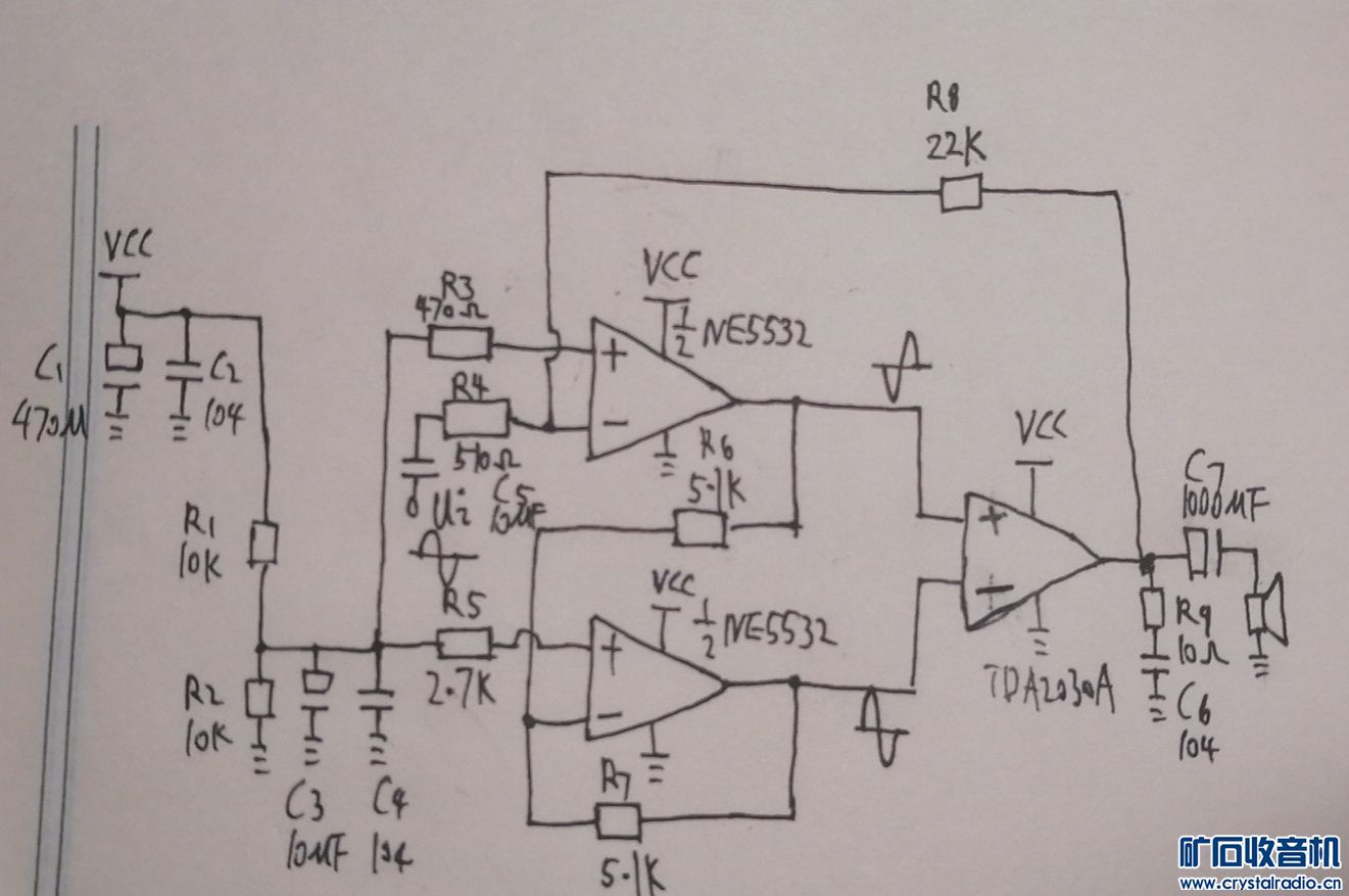

这个电路的作用是解决大功率运算放大器TDA2030A在制作OTL功率放大电路时的单电源供电问题。
一般我们在做TDA2030的OTL功放电路时,往往选择直接給同相输入端加上一个VCC/2的偏置电压来确保中点电压正常,这样输出波形就不至于失真了。这样做虽电路简单,但由于电阻Rg串联的电容影响,低频响应不会太好。
为此我突发奇想出一个电路,它将运算放大器的前置放大电路和直流偏置电路合二为一,并且改善了电路的低频响应。我先用一个运算放大器做前置放大然后它的输出给另一个运算放大器做反相处理,再把它们的输出分别送入TDA2030的同相输入端和反相输入端,这样一来输入信号幅度直接提高了二倍,且使用了大环负反馈电路失真或许可以小一些,由于没有Rg电阻串联的电容,电路是直接耦合的,低频响应也会不错。
以上是我的想法,不知大家对这电路有什么看法?后续我会继续完善这个电路,比如使用两个输出电容,完善电源退耦电路。真诚希望大家来交流交流,谢谢

C3应取100uF,画图时写顺手了
 楼主| 发表于 2020-3-25 00:39:15 | 显示全部楼层
网上还有2030的3脚5脚接电阻然后用三极管扩流的电路,我感觉多了一组三极管由于三极管的差异会导致声音变得混浊,不如直接用2030输出的声音干净,所以如果不是想要大功率最好别这样搞
发表于 2020-3-25 00:43:37 | 显示全部楼层
2030a输入端微小的电压差异就会影响工作状态,只要合理选取原件值,典型电路也不至于影响低频响应,毕竟还有扬声器等绕不过去的低频下限,原本就不需要把放大器的低频下限扩展到0

 楼主| 发表于 2020-3-25 00:48:28 | 显示全部楼层
差模电压Ud=U+ - U-,U+是-sinwt,U-是sinwt,则Ud=-sinwt-sinwt=-2sinwt,信号幅度增加一倍,这说明电路的放大倍数可以不那么大,电路会更稳定一些

发表于 2020-3-25 06:02:11 | 显示全部楼层
这个电路看着挺像专业功放的卡农口平衡传输线路,差动信号,动态大还抗干扰。要加运放的话,也可以直接再来一颗2030组成BTL电路,单电源喇叭得到电压接近翻倍,没有输出电容,2030是实在不贵
 楼主| 发表于 2020-3-25 07:35:51 | 显示全部楼层
吃猫的鱼 发表于 2020-3-25 06:02
这个电路看着挺像专业功放的卡农口平衡传输线路,差动信号,动态大还抗干扰。要加运放的话,也可以直接再来 ...
确实可以再加一个2030组成BTL电路,待会儿再画几个图。
卡农口平衡传输线路我没听过,这就去查查。
 楼主| 发表于 2020-3-25 07:43:54 | 显示全部楼层
似乎明白了,一般的信号传输使用非平衡传输,容易受到干扰只能近距离传输。远距离传输时干扰就成了问题只能采用平衡传输,额外加一根线传输反相的信号,这样干扰信号就能被共模抑制了,电路抗干扰能力自然也提高了

发表于 2020-3-25 08:30:15 | 显示全部楼层
楼主,2030的正负输入用5532 的非平衡输入有相位延迟问题吧,我不会计算你电路中各级电路的放大和反馈具体结果参数,大环路放大是否也会导致大范围的负反馈延迟呢? 还有电路中的存直流电路如果在前级电路中的元件误差导致直流工作点偏移那后级的R8很难纠正回来的,我曾经测试过OTL电路分压的频响,20-20Khz在后级功放是完全没有压力,一般电路频响相差<0.5db.
当然实践出真知,一切纸上谈兵只是思维碰撞的过程,是没有真实结果的,期待哪位坛友有精力有时间做一套测试出真实的结果.
 楼主| 发表于 2020-3-25 08:52:31 | 显示全部楼层
603599910 发表于 2020-3-25 08:30
楼主,2030的正负输入用5532 的非平衡输入有相位延迟问题吧,我不会计算你电路中各级电路的放大和反馈具体结 ...
只要是多级放大电路必然会存在相位延迟,只不过这里相位延迟比较小可以不考虑。电路放大倍数Au=-2Rf/Rg。
我会尽可能抽时间去把它做出来看看,现阶段我在上学,专业课赶得我叽里咕噜,所以不能及时出测量结果还望大家原谅

 楼主| 发表于 2020-3-25 20:13:13 | 显示全部楼层
最终电路如图,顺便画了一个BTL的电路,电路肯定能用,不过仁者见仁智者见智,看大家都不太喜欢,我也不多说什么了。
