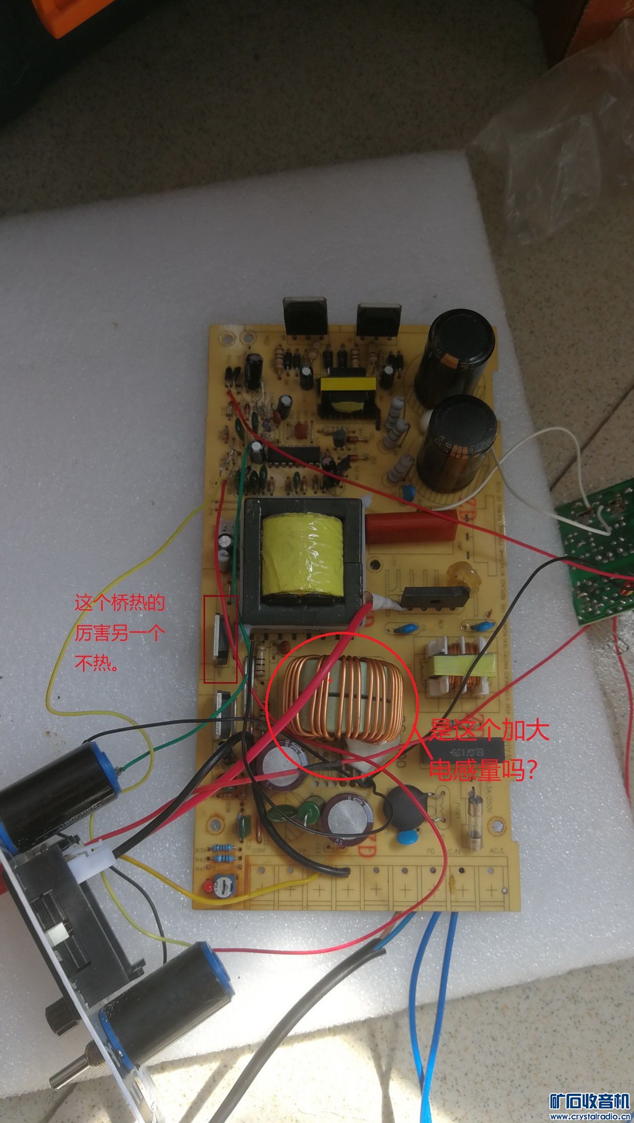

改开关电源为可调电源求助
 楼主| 发表于 2020-3-24 22:12:19 | 显示全部楼层
应该是失控了,没带负载只调的电压。
 楼主| 发表于 2020-3-24 22:28:38 | 显示全部楼层
hilljanet 发表于 2020-3-24 21:47
2个并联的话,发热的一个是干活的,另一个可能已经光荣了
拆下来量了2个都没牺牲,2个换个位置现在2个热量一样了。
发表于 2020-3-24 22:47:39 | 显示全部楼层
整流管耐压不够。发热是已经软击穿但你有灯泡限所以不坏,65V的全波整流耐压需要150V以上。
我也改过一个12V,电压是到60多V了但负载时炸管,不成功。后来就没折腾了。
发表于 2020-3-24 23:36:27 | 显示全部楼层
电压改高后,电感量也要改大一些
 楼主| 发表于 2020-3-25 11:31:56 | 显示全部楼层
bg1trk 发表于 2020-3-24 23:12
不考虑尖峰的情况下,整流管耐压至少要大于副边电压的2倍!
而且这个2倍还只是理论最低值!!实际应该 ...
好的多谢版主指教!!!换了再来报告实验情况,那就用MBR30200代替它试试。
 楼主| 发表于 2020-3-25 11:35:07 | 显示全部楼层
ymyangyong 发表于 2020-3-24 23:36
电压改高后,电感量也要改大一些
是这个电感吗?
发表于 2020-3-26 10:19:09 来自手机 | 显示全部楼层
次级开关管换了没有,
发表于 2020-3-26 12:06:39 | 显示全部楼层
是这个电感,匝数要加倍

 楼主| 发表于 2020-4-7 22:55:46 | 显示全部楼层
换完肖特基管,不开机了不知哪里问题,
 楼主| 发表于 2020-4-7 22:57:13 | 显示全部楼层
请版主指教应该重点查哪里,可能是494坏了。
发表于 2020-4-8 19:28:45 | 显示全部楼层
494只要供电正常,没有保护,他会不起振?你是指没有输出吧?
 楼主| 发表于 2020-4-9 21:34:42 | 显示全部楼层
bg1trk 发表于 2020-4-8 19:37
既然已经换了IC,还是优先查外围吧,别再轻易换IC。仔细想想故障之前都做了哪些动作,尽量复原。
找到原因了,原来是调流的电位器坏了,电位器是新买的,没想到它会坏!!
 楼主| 发表于 2020-4-9 21:36:09 | 显示全部楼层
电位器在线量着是好的拿下来量才量出来是坏的。
