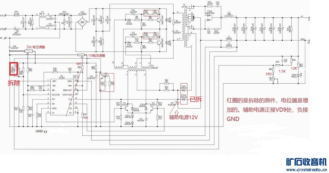

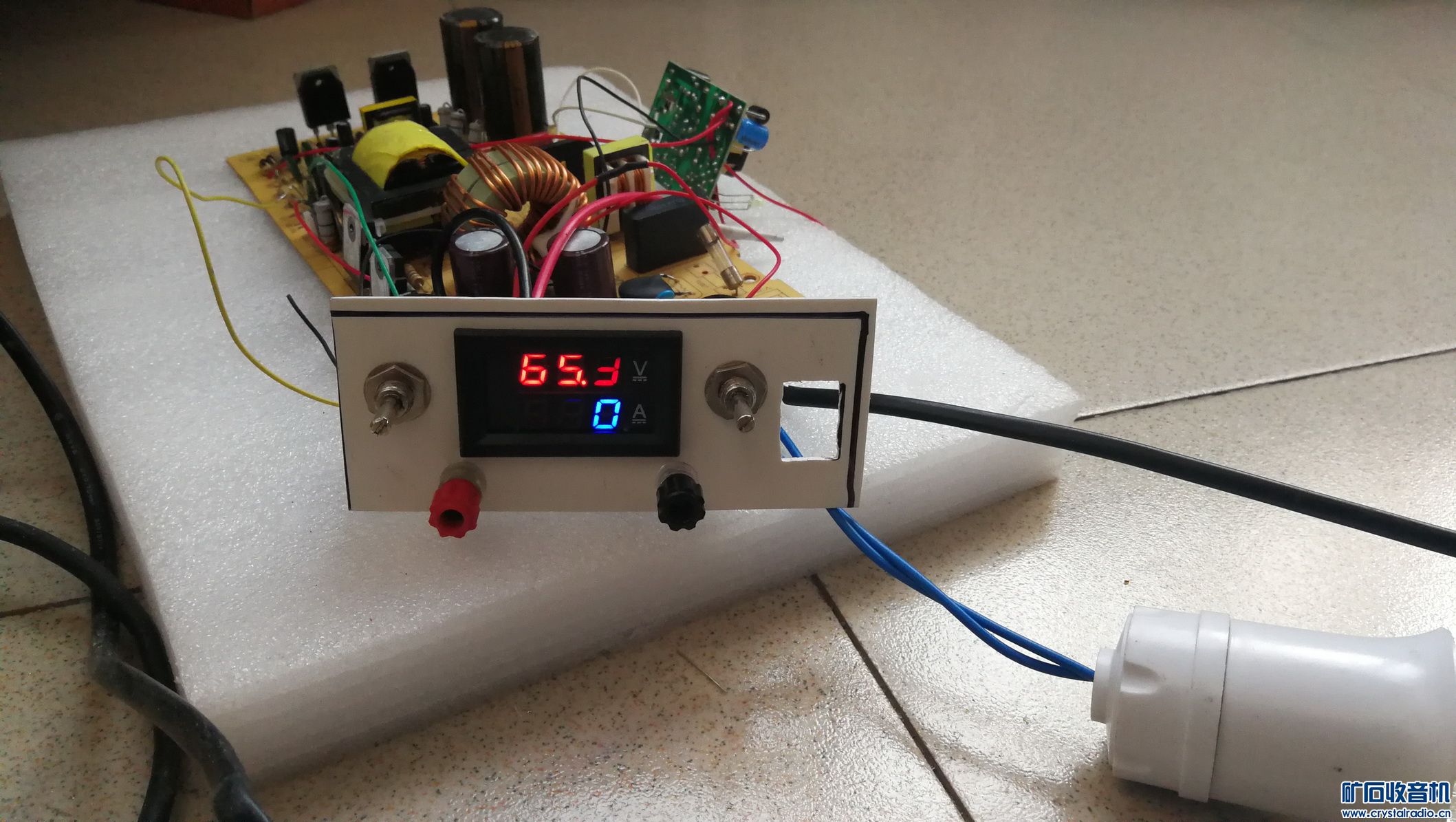

一个杂牌的12V开关电源标注是12V33.3A,不改变压器只能调到20V就在也调不动了,我重绕了变压器的次级原来是4T现在绕成了13T,现在电压可以调到65V了 ,可是一小会就电压开始下降串的限流灯泡亮了,整流块一个很热请教下这样是哪里问题该怎么解决,请大师给予帮助!!!电路图上红色的电阻是我现在在用的。
补充内容 (2020-3-24 18:27):
输出电容已换成100V耐压的。
和这个电路大致一样的
和这个电路大致一样的
灯泡亮时整流桥发热厉害
灯泡亮时整流桥发热厉害
最高电压65V
最高电压65V

开关变压器不叫,是自激了?

改电源,走线很重要,容易引起自激
发表于 2020-3-24 16:46:22 | 显示全部楼层
估计电感没动过,电压改大这么多,那个电感一般都要加绕的
发表于 2020-3-24 17:08:16 | 显示全部楼层
开关电源输出不同,电路参数就不同了,输出电压变动这么大,电路参数还会不变?
光改个变压器有什么用
发表于 2020-3-24 17:12:18 | 显示全部楼层
改之前计算过吗?自己闷头钻的吧?
发表于 2020-3-24 17:41:15 | 显示全部楼层
看其它类似教程,那两个二极管要拆掉吧,VD9和VD10

二极管还有耐压IN400系列的都是耐压400V的。电容已换100V的了。

2个整流桥是并联的为什么一个发热?
请问要加多少圈合适呢?
发表于 2020-3-24 21:47:10 | 显示全部楼层
2个并联的话,发热的一个是干活的,另一个可能已经光荣了

按图说话:
VD18换了吗?
C20、C21耐压够吗?
明白了谢谢指教,半桥是MBR30100PT是30A 100V的肖特基二极管,没有超压。
