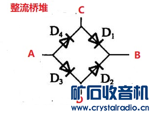

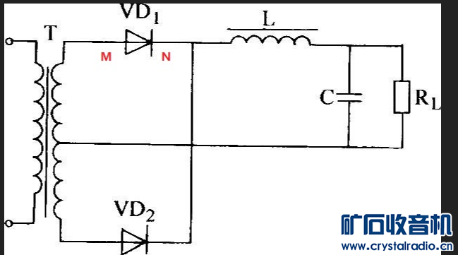

胆功放中,整流部分选用全波整流 图1,手里没有2极管,想用桥整流堆(图2)的A、B 二端接入 图1 的M、N代替2极管。。。请问  行吗?

当然可以了,只是浪费了全桥。二极管才几分钱一个。胆功放电流比较小电压比较高,用两个二极管甚至几个二极管串联几乎没啥影响。

根据你画的图,CD接变压器次级两边,B自然就是直流正极。A空着不接或者把脚剪短。半桥和全桥就是这样来的。前提是,耐压和电流要符合要求。

是完全可以的,只要让桥堆的负输出空着就行。
发表于 2020-3-23 12:53:47 | 显示全部楼层

完全可以代替,电源变压器次级只需接入一组就行了。

整流桥出来的也一样啊,以抽头为地,还能出负电源。  图一则浪费了中心抽头,出不来负电源。

我手里没2极管,现在又不能出去,好在前几天在网上买了不少 1000V 10A整流桥,所以才想这么做。。。

哎 原来想桥整,后来买了一电牛,是3个头全波抽头。。。用一组桥整  输出直流不够。。。  只能全整。。
