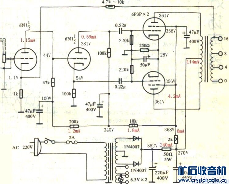

6P3P推挽旋转电位器出现低频“呼呼噗噗”声的问题原因找到了。

确实不巧,不过阴极和灯丝间电压过高损坏也是原因之一。

刚重新看了一下电路图,原图给6N3灯丝供电的绕组是中心抽头的,所以管子阴极和灯丝间的电压比我直接将灯 ...
“6N11的最大板压才130V”。   这里230/2V<130V。 90V是用于电视机高频头的推荐值。
6N11阴极灯丝间耐压还是够的,只是安全系数小点。  电路什么也不用动,完全可以,  如果不放心根据你所说只好降低电源230V电压了。

修改接线后插入旧6N2交流声大做,换成旧6N11后豁然开朗,听5分钟后陆续出现交流声,疑似6N11的灯丝和阴极也漏电了,马上关机,后有事没折腾了。
我想加大电源电路的滤波电阻,这样6N11的板压应该会降低,实在不行再加个泄放电阻作为假负载,这样灯丝还没热板流未建立时就不会有高压加在6N11上了。这样妥否?
实在不行能否改成双三极管中两个三极管进行两级放大的形式?或者换成阴极灯丝间耐压更高的6N6?请指教,谢谢。
发表于 2020-3-22 23:09:39 | 显示全部楼层
你先断掉负反馈,再在下管阴极电阻上并连一只50-100微法电容试试。用你这只漏电的6N1.

我想把6N3的SRRP电路改成一级或两级三极管直接推动后面的6N8P倒相,这样妥否?简单多了而且也没有灯丝阴极击穿的问题。
如这个图:
发表于 2020-3-26 17:12:50 | 显示全部楼层
可以的。高放大因数三极管用一级电压放大,中放大因数三极管用两级电压放大。其实SRRP电路是一种炒作。

还不知6N11有没有彻底损坏,听几分钟就出现轻微交流声。坏掉就亏大了。后天改电路试试,先用一级放大,不够响再用二级。其实用一个五级管增益高应该更合适。但小9脚管座不合适。

已修改电源电路,将第一级SRPP供电电路27K滤波电阻改为两个54K,同时在6N11板极对地并联50K电阻。
现在冷机加在6N11板极上的电压只有约二分之一电源(225V),工作时6N11上管板压114V,听了半个小时没有出现交流声,应该灯丝阴极没击穿。
换用6N2交流声大做,调整音量电位器呼呼噗噗声重现,看来只有6N11胜任SRPP电路。
主观感觉音质不如之前6N3在高压供电的情况下好,但又说不出音质有什么明显毛病,也许是错觉。会不会6N11的板压低了?现在相当于每半个6N11才60V不到的板压在工作?

6N11相对就是低屏压管。SRPP电路初衷就是大反馈追求高保真的电路,其实听效果接近石机。

请问上管电压要提高些吗?谢谢
发表于 2020-3-28 09:53:14 | 显示全部楼层
newstudent 发表于 2020-3-28 09:44
请问上管电压要提高些吗?谢谢
你这个屏压是很正常的没必要提高电压,提高一些电压无足轻重,只是略微增加点电压增益。
