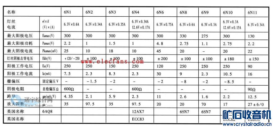

发表于 2020-3-22 08:21:35 | 显示全部楼层
“6N3坏掉两个了,一个是通电几分钟后灯丝熄灭,原因不明”你看看这个是不是原因。
   在SRPP中,上边管的阴极约为1/2电源电压,管子的灯丝和阴极间耐压成为问题,超过这个电压,将会导致管子灯丝和阴极间击穿损坏。为此双三级管构成的SRPP电路,可进行灯丝悬浮供电,灯丝绕组不接地,并同时引人一个合适的直流正电源接人灯丝绕组,将灯丝电位垫高,使灯丝和阴极间电位差变小,防止击穿阴极。
   屏压不能太高。一般双三级管灯丝阴极间耐压在100V,选用灯丝阴极间耐压100V的管子时,其供电电压最高不超过200V。
   由于SRPP电路把6N11价格炒高了(比较适用的)。

对。
我记得6N3阴极-灯丝间的耐压是90V,如果没记错的话。

发表于 2020-3-22 13:54:06 | 显示全部楼层
newstudent 发表于 2020-3-22 10:40
第一个灯丝通电几分钟就熄灭的6N3应该本来就是坏的,因为当时还没加高压就是这个现象;
至于第二个应该 ...
不用改变任何元件,只要改管脚就可以用6N11。

刚重新看了一下电路图,原图给6N3灯丝供电的绕组是中心抽头的,所以管子阴极和灯丝间的电压比我直接将灯丝一端接地的接法低了一半,这样就不会击穿灯丝和阴极了。刚热机断电后很快开机,结果交流声大作后灯丝温度上来后交流声变小,但仍有交流声,所以您的推断是正确的,可确认6N3的阴极和灯丝已击穿。另有几个问题请教:
1.用6N11改管脚替换6N3后可能板压过高?因为查资料6N11的最大板压才130V,工作板压90V,是否需要调整供电参数或加大阴极电阻?
2.资料显示6N11的阴极灯丝击穿电压为正负150V,确实比6N3的100V高,但似乎也不够。
