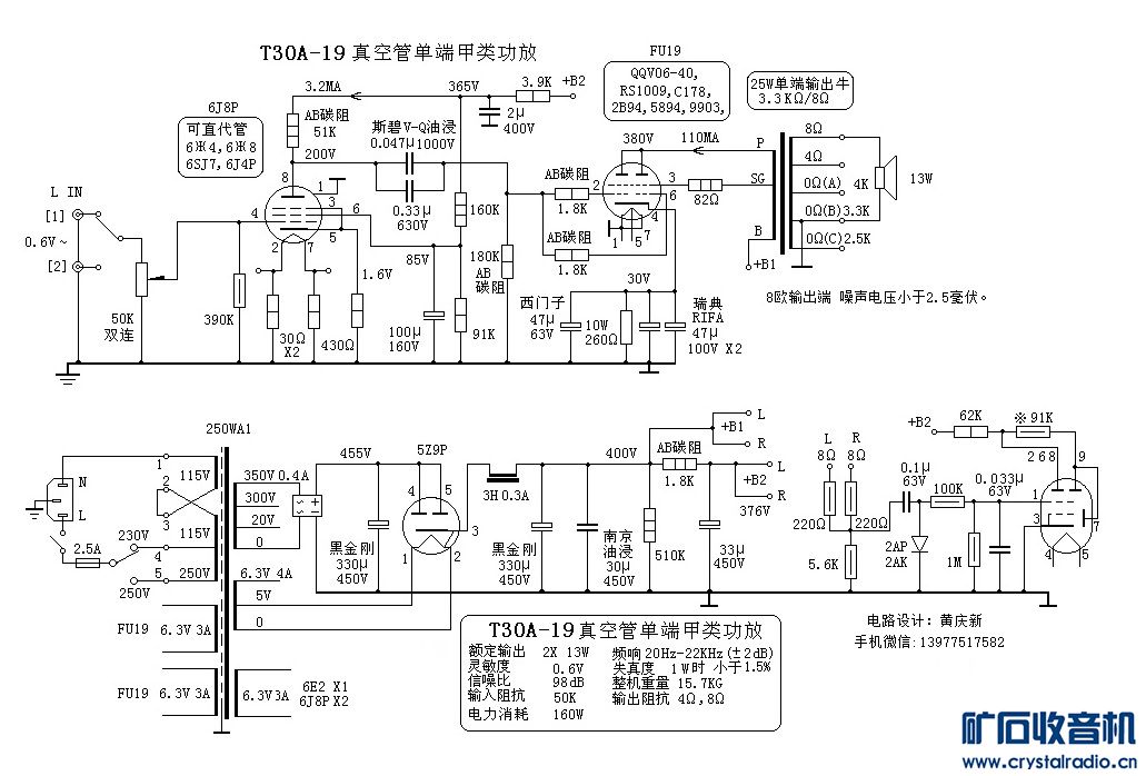

楼主: newstudent
拟做FU7单端,请各位帮我看看这幅图能否直接施工?谢谢。

 楼主| 发表于 2020-3-21 18:43:10 | 显示全部楼层
宝尔真电子 发表于 2020-3-21 18:19
发个6N9P推FU7甲类功放电路,简洁易安装效果好。供大家参考分享。
手头6N9P个数较少,只能接受6N8P(1.2.3.4.5.6P)以及6J4P(6J8P)之类五级管推FU7。
发表于 2020-3-21 18:52:02 | 显示全部楼层
newstudent 发表于 2020-3-21 16:33
手头没有30V稳压管,得买几个去。
蠢2,我装过,确实不错,
发表于 2020-3-21 20:15:19 | 显示全部楼层
6N9P能用6N2,12AX7.以及6J4P(6J8P)之类五级管推FU7。
发表于 2020-3-21 20:22:53 | 显示全部楼层
可用6J4P(6J8P)之类五级管推FU7,FU19,FU50。
发表于 2020-3-21 20:30:20 | 显示全部楼层
“.两级耦合电容在电路图上标称耐压均为400V,但此处理论上看并没有这么高的电压,是否普通几十V耐压的CBB电容即可?”
——这肯定不行。 电路刚通电瞬间,电子管还没有完全预热进入工作状态,此时耦合电容承受多是电源电压。
 楼主| 发表于 2020-3-21 22:21:30 来自手机 | 显示全部楼层
海河 发表于 2020-3-21 20:30
“.两级耦合电容在电路图上标称耐压均为400V,但此处理论上看并没有这么高的电压,是否普通几十V耐压的CBB ...
好的,正在重新网购拆机便宜的耦合电容。

发表于 2020-3-22 20:36:00 | 显示全部楼层
newstudent 发表于 2020-3-21 22:21
好的,正在重新网购拆机便宜的耦合电容。
买“浪涌吸收”电容,很便宜,一两块钱、两三块钱一个。耐压1200V,性能远超“补品”,没必要买拆机便宜的。
