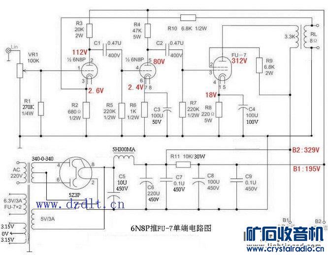

改动如下:
输出变压器用初级3.5K次级4Ω接入8Ω喇叭,滤波电感换成50欧姆10W电阻,第一级滤波电容上增加150K泄放电阻。
另请教:
1.两级耦合电容在电路图上标称耐压均为400V,但此处理论上看并没有这么高的电压,是否普通几十V耐压的CBB电容即可?
2.6N8P和FU7的阴极电压均不高,是否不需要50V和100V耐压的阴极电容?
非常感谢。

6N8P第一级与第二级,第一级电流大,负载小;第二级工作点低(屏极与阴极电位低,电流小,内阻大)。似乎不太合理。
一般,第一级输入信号电平低,电流小有利于信噪比,负载大利于降低失真;第二级电流大,负载小(屏极与阴极电位高,电流大,内阻小),利于动态。
个人认识。

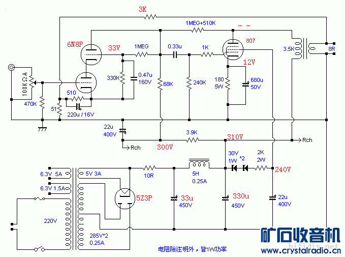

 楼主| 发表于 2020-3-21 08:52:45 | 显示全部楼层
柳下花言 发表于 2020-3-21 08:21
6N8P第一级与第二级,第一级电流大,负载小;第二级工作点低(屏极与阴极电位低,电流小,内阻大)。似乎不 ...
这张怎么样?

      交连电容必须的400V,其上面除掉承受直流电压外还叠加音频电压,参考电压是下级的栅负压,开机还有瞬态过程,另外任何工程设计都要引入安全系数,而且RC不是代数关系是矢量关系。即便是400V虽然击穿的罕见,漏电的概率不算小。
    最常见的6P1阴极电压12.5V其电容用50V,这就是安全的问题,25V的相对也没有好的性价比,Ck还是交流信号的通道。

估计是想将3.5k牛当7k牛用吧

隔壁蠢2  ,值得一做,就是第2张图

试试7K输出阻抗会不会好听点。

非常感谢,这下彻底理解了。
之前一直忽略了音频电压的概念。

手头没有30V稳压管,得买几个去。

据说是隔壁论坛的J版主设计的电路,没有应用过。
听按照此电路装机的朋友说--效果不错!

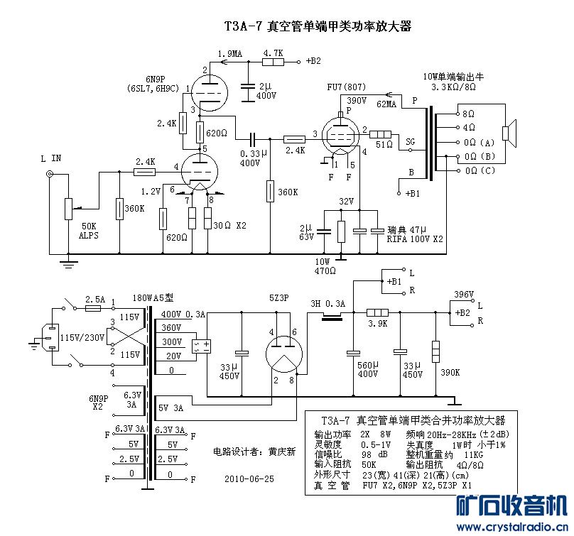

发个6N9P推FU7甲类功放电路,简洁易安装效果好。供大家参考分享。
