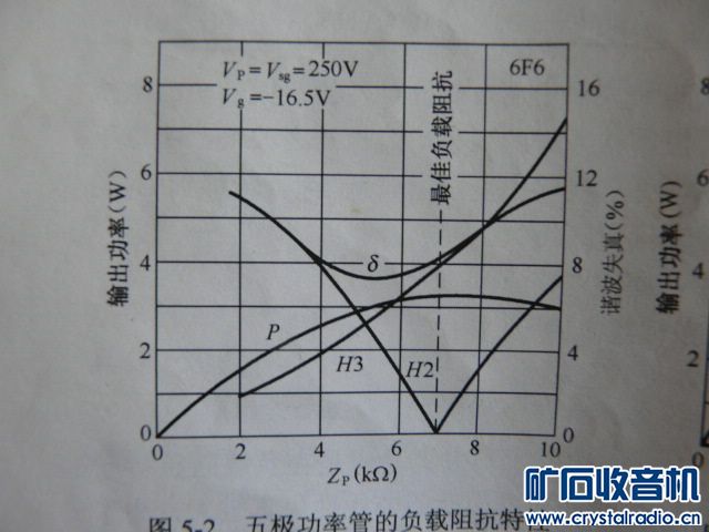

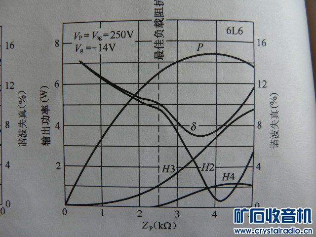

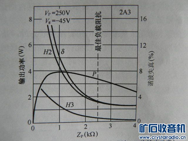

下面是几类功放管的负载曲线图,可以看出负载阻抗与失真度的关系:
2A3
6V6GT、6P1
6L6
6F6

发表于 2020-3-21 14:49:48 | 显示全部楼层
从图上看,6v6的阻抗5.5K不是要好一些么
发表于 2020-3-21 20:18:59 | 显示全部楼层
上海科技版《电子管手册》给出6V6GT典型应用值:屏压、帘栅压180V,栅极偏压-8.5V(阴极电阻270欧姆),负载阻抗5500欧姆,输出功率2W,总谐波失真8%;屏压、帘栅压250V,栅极偏压-12.5V(阴极电阻250欧姆),负载阻抗5000欧姆,输出功率4.5W,总谐波失真8%。

发表于 2020-3-24 01:21:49 | 显示全部楼层
2A3
请问白版主:从6V6\6P1曲线图看它们的最佳阻抗应该是5.8K,为什么没见过有人用5.8K呢?
 楼主| 发表于 2020-3-24 10:04:21 | 显示全部楼层
一定有原因啊。。。。。。
