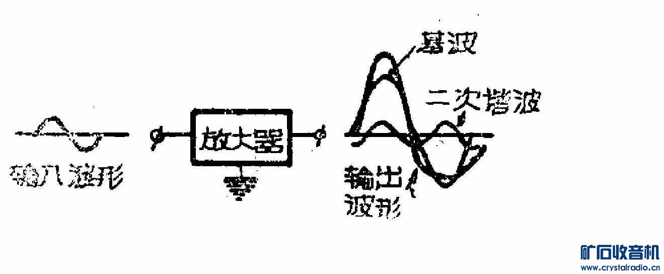

10%是一个非常非常宽限的标准,这时候几乎不堪入耳了。当正弦波的正半周峰值是15V,负半周峰值是10V时,谐波失真大约就是10%。一般是最大功率处的限定。

定性地说,出现偶次失真后,正弦波看起来某半周矮胖,另外半周尖瘦。当然这是失真严重的情况。一般时只能看出振幅不对称。

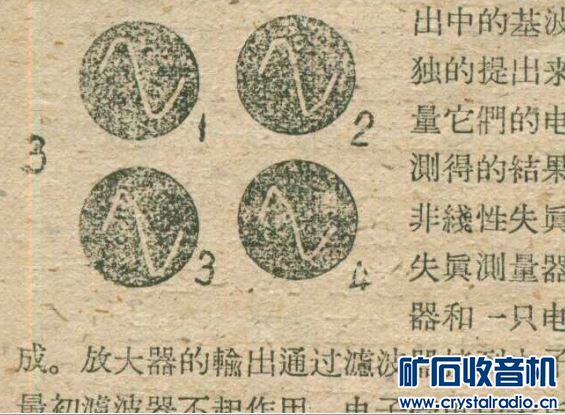

      放大器有三种失真:频率失真与相位失真对听觉影响不大一般可忽略。
    非线性失真:放大器的输出波形和输入波形不成比例的这种失真叫非线性失真。图
      非线性失真系数和测量
    图3示非线性失真系数分别为8%(1)、12%(2)、15%(3)和20%(4)时的失真波形,可供参考。但人眼对非线性失真系数在8%以下时不易判断。所以它只适宜在调整一般放大器时采用,对一具放大器进行货量鉴定是不适用的。
    听感影响:
    收音机或扩音机含单端胆机,电路中有了非线性失真,就会使声音沙哑、模糊不清,发生嘶嘶的尖叫声、爆烈声等。一般说来,当非线性失真系数为1~3%时,耳朵还觉察不出来;达8~12%时,声音质量就显著变坏;如果达到了15~25%,听起来就很不舒服了。所以在广播设备中,非线性失真系数不宜超过5~10%。在通信设备中,主要要求能听清说话就行,所以非线性失真系数可以容许在15%以内。一般情况下,放大设备都是由几级放大器组成的。这时,总的非线性失真系数等于各级放大器非线性失真系数之和。实际上,由于末级功率放大器输入信号最大,电子管特性曲线运用的范围最长,所以末级功率放大器的非线性失真最大,前面电压放大器的非线性失真则很小,一般可以忽略不计。另外,输出变压器、扬声器也会产生显著的非线性失真。
