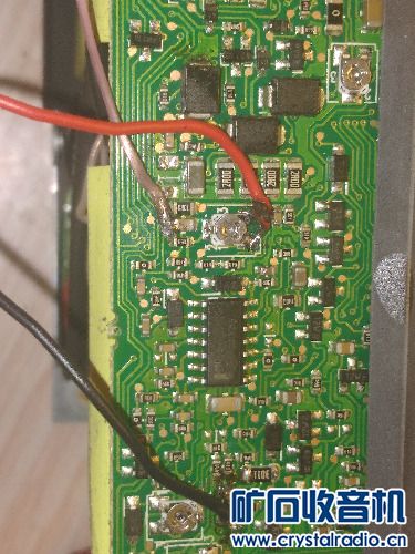

老师们帮忙看看这个芯片的资料,初步试验在这个芯片3脚加上一个5k电位器可以实现12-13.8v调整 再高就保护了

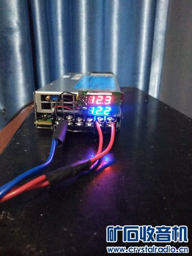

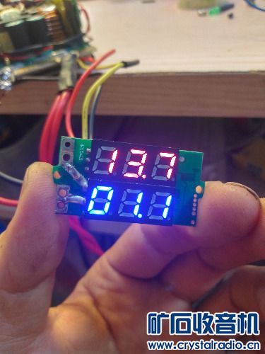

 楼主| 发表于 2020-3-23 12:26:42 来自手机 | 显示全部楼层
继续折腾已经调整到15,7v,

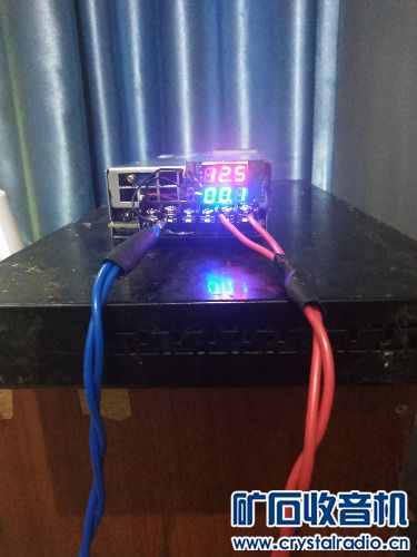

 楼主| 发表于 2020-3-23 14:23:55 来自手机 | 显示全部楼层
美人鱼999 发表于 2020-3-23 14:15
mc33274运放
谢谢老师,已经初步试验出来,可以8.5-15,5v之间调整

 楼主| 发表于 2020-3-23 14:32:49 来自手机 | 显示全部楼层
电位器是接这3个地方,先充电试试带载能力,
