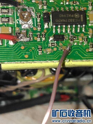

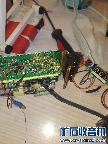

 楼主| 发表于 2020-3-20 17:52:48 来自手机 | 显示全部楼层
又折腾了一下可以8,32v到11.8v之间调,不能到12.7
 楼主| 发表于 2020-3-20 17:53:30 来自手机 | 显示全部楼层
图片来了。。。。。。。
发表于 2020-3-20 18:59:19 | 显示全部楼层
ax3166 发表于 2020-3-20 14:02
这个就是惠普的服务器电源,想改成12到15v,有没有方法谢谢
手上的几个惠普电源,主控是UCC3895,版本和你的不一样。
最高只能调到13.2V左右,下图红圈内的电位器能微调电压,再高就保护,修改外围无效,问题出在保护电路上。
跑线路,尝试修改或断掉与保护有关的电路,要么修改无效、要么带载能力差。控制板为多层板,跑线路非常麻烦,最终也没画出电路图,烦了扔一边去了。

还有一个方法可以从12.1v调到13.8v保护,现在是想办法把那个8,32v最低和13.8v最高怎样改能在一起就好了,可以实现8.32v到13.8v。等下继续折腾

 楼主| 发表于 2020-3-20 22:57:10 来自手机 | 显示全部楼层
图片上黑色和红色接上5k可调电阻,可以实现8.32到11.8v,黑色和粉色接5k电位器可以实现12v到13.8v之间调整
