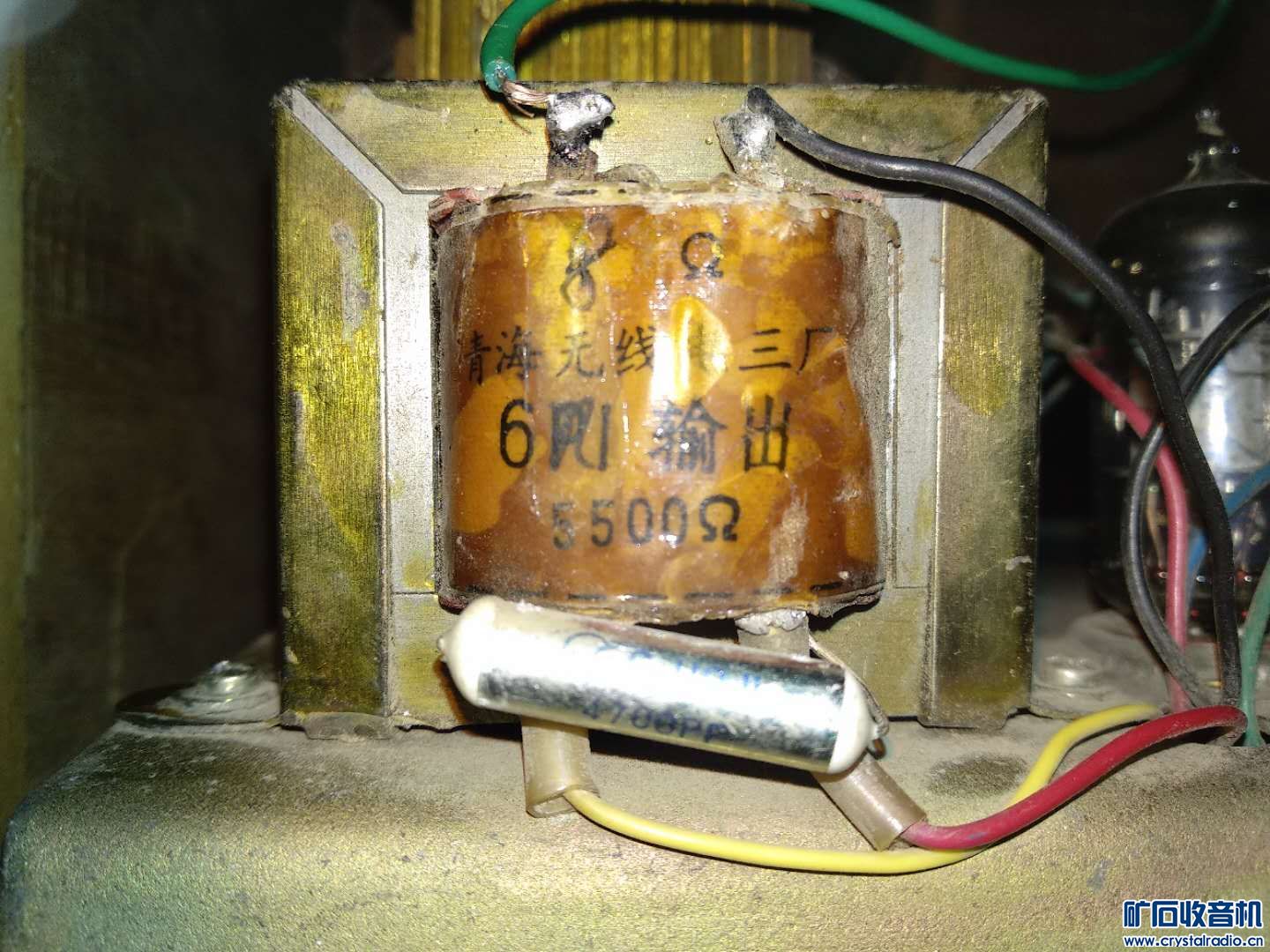

谢谢前辈全面认真的解答了,我现在把调感线圈换上了,就是背景噪音很大,这是电台本身的原因还是收音机的原因?还有一个问题就是只有一个喇叭有声音(直接连6P1输出变压器的这个,是4欧姆阻抗的,照片上右侧的),左侧喇叭没声音,是我接线错了吗?

这个收音机功放部分高低频是独立的,左边喇叭没有声音检查高音频有关电路(包括耦合电容,6N1及输出变压器、喇叭等)。

你好,我试了两只喇叭都是好的,6        N1输出那一路都正常。6P1我不知道怎么测试它的好坏,还有它的输出变压器。6P1管通电的时候灯丝亮度很弱。

楼主的自述右边喇叭4欧姆接6P1有声音,左边没有声音,又说6N1输出那一路是正常的。不知道哪个准确?测试6P1,用金属改锥碰7脚应当有较大的卡拉声,如果有万能表可以测试各级电压。

你好,我前面的描述前后矛盾的原因是我上面37#发的照片上左边的输出变压器上有标识,只是原来的印刷体字是6P1输出,4欧姆,后来仔细看了后发现字体上面又有手写的改过的6n1输出,8欧姆的痕迹,由此才有的前面自相矛盾的。
