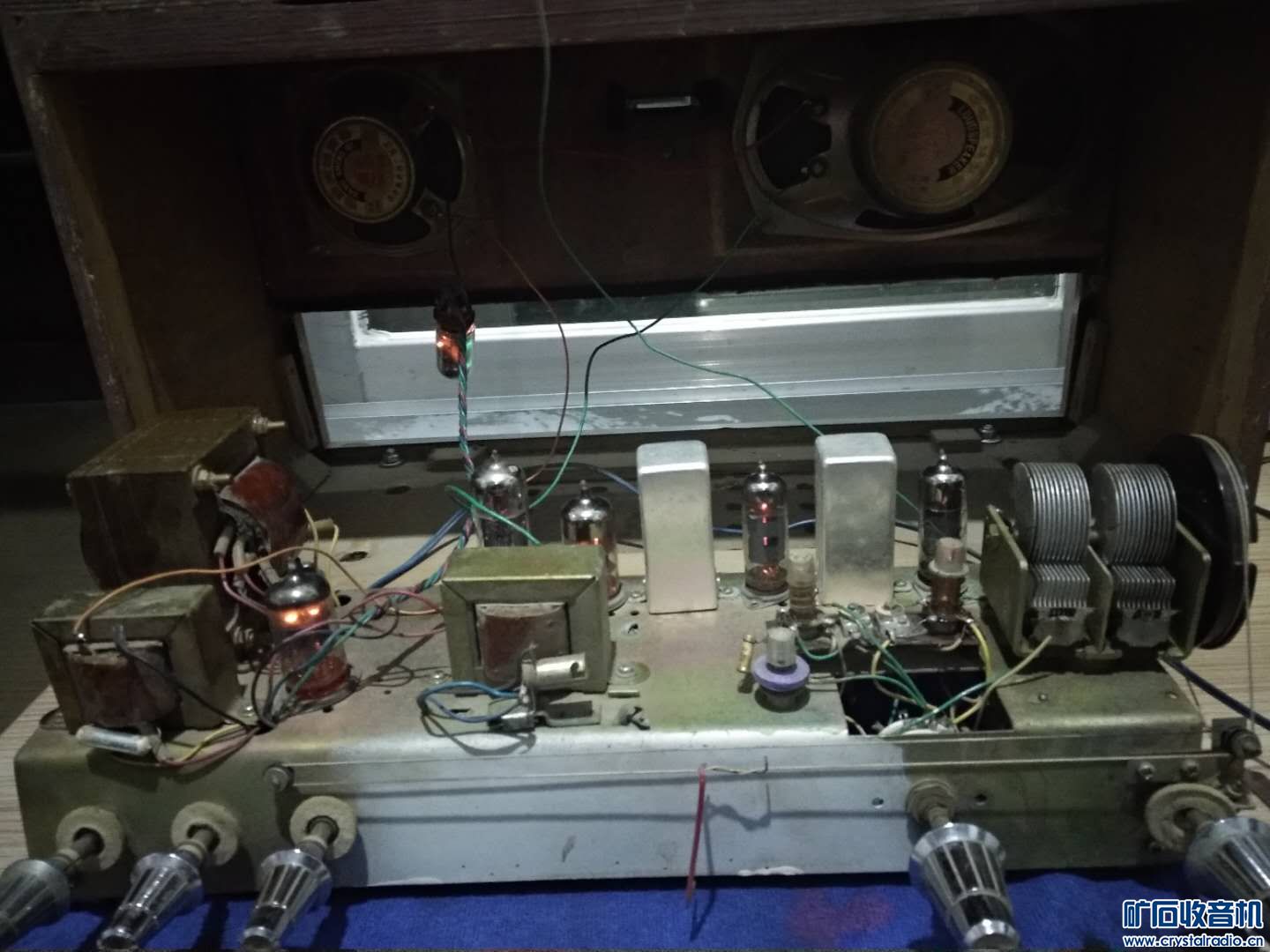

手里有台青海产的六灯收音机,目前是功放有用,无收音,请大家多给建议。
发表于 2020-3-15 20:49:47 | 显示全部楼层
重点检查收音部分的电路,包括波段开关、电子管、中周、线圈、阻容件,有无开焊、接触不良、元件损坏等!

可能收音机是好的,需要接天线。。那个线圈可能是震荡线圈。。短路不行需要接回去。每一个波段都有一个震荡线圈和天线线圈。。

这个问题问得太宽泛了,一切皆有可能坏的.如果你有基础知识的话,能大大缩小故障范围
发表于 2020-3-15 21:36:52 | 显示全部楼层
        重点查中放6K4和变频6A2及其所属电路。

波段开关我用酒精清洗过了,没用。手部接近双联电容时声音会变大,在短波段有啸叫声。
发表于 2020-3-15 22:08:19 | 显示全部楼层
住的地方中短波信号很差,或者没有接天线。将收音机搬到开阔无高大建筑物遮挡的窗口。接长天线。
