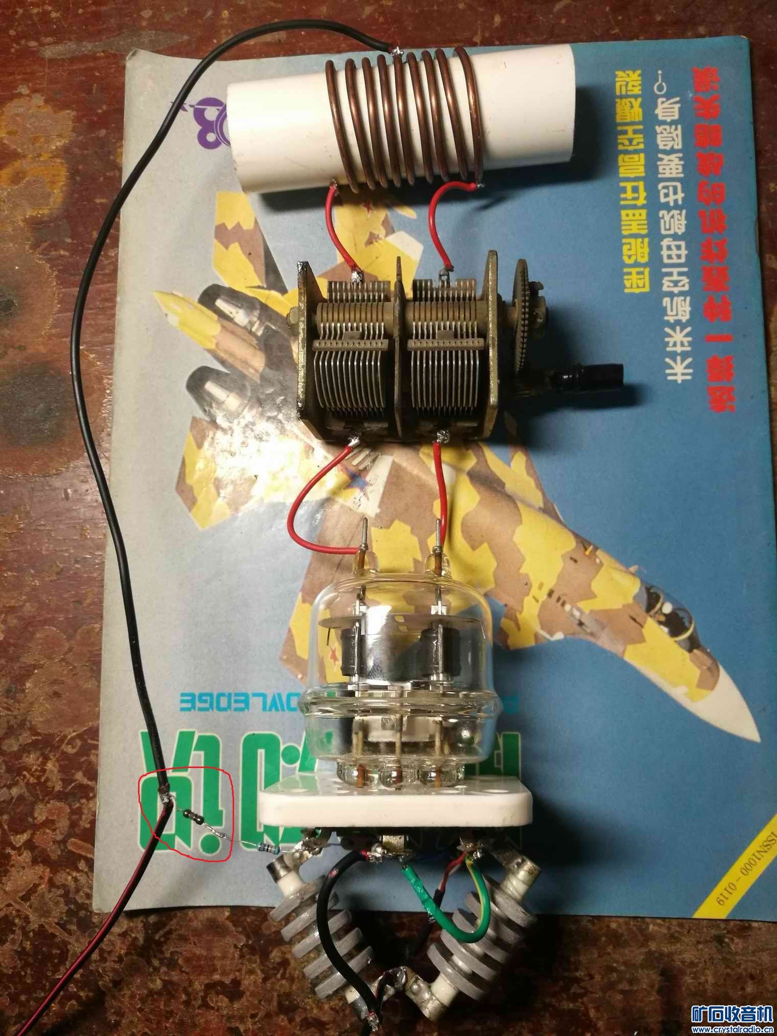

老师们好,真是无奈为有请教老师们

你这是推挽振荡电路,给你改改图你试试。
发表于 2020-3-15 15:46:35 | 显示全部楼层
楼主:此类电路要仔细调整,屏极槽路要调谐到与栅极晶振频率一致才能达到最佳效果。工作在40m,建议你重新绕一下线圈。有可能你的电路没有工作在7023,而是谐波。
发表于 2020-3-15 16:36:51 来自手机 | 显示全部楼层
最好是做个震荡电路,再加一级推动。这样的直接晶体震荡电路加发射,很不稳定。只要外部谐振条件打破就不工作了。
发表于 2020-3-15 17:06:44 来自手机 | 显示全部楼层
最好停止,免得惹麻烦。
发表于 2020-3-15 20:57:59 | 显示全部楼层
敏感话题,容易请去喝茶
发表于 2020-3-15 21:15:34 | 显示全部楼层
楼主有证么,这个震荡电路直接输出的,负载过重肯定停振,因为反馈没有了,负载不能过重,考虑下输出用线圈耦合,选择适当的耦合圈数,达到最大输出同时又能稳定震荡。
发表于 2020-3-15 21:18:44 | 显示全部楼层
电阻好像烧了
 楼主| 发表于 2020-3-16 08:07:58 | 显示全部楼层

好的.做机志在过程吧,我以前做过五六个电子管发射机全拆了,我就是喜欢折腾电子管发射机.反而对晶体管电路没兴趣

先感谢老师了.辛苦老师帮忙改的图.但是我照着改也不行和以前的现象一样没变

谢老师了.现在唯有重新绕一下振荡线圈了

楼主有证么,这个震荡电路直接输出的,负载过重肯定停振,因为反馈没有了,负载不能过重,考虑下输出用线圈 ...
谢老师了
 楼主| 发表于 2020-3-16 08:12:41 | 显示全部楼层
老师眼力真好.这个以前调试时烧过的但还能用的

谢谢楼上各位老师了.问题已解决了把振荡线圈.圈数增大三分之一现在重负载也行了.但还有一个问题就是功率好象小了一点,还没有我以前做过6p1电路功率大.还望老师们给点意见,感谢了
