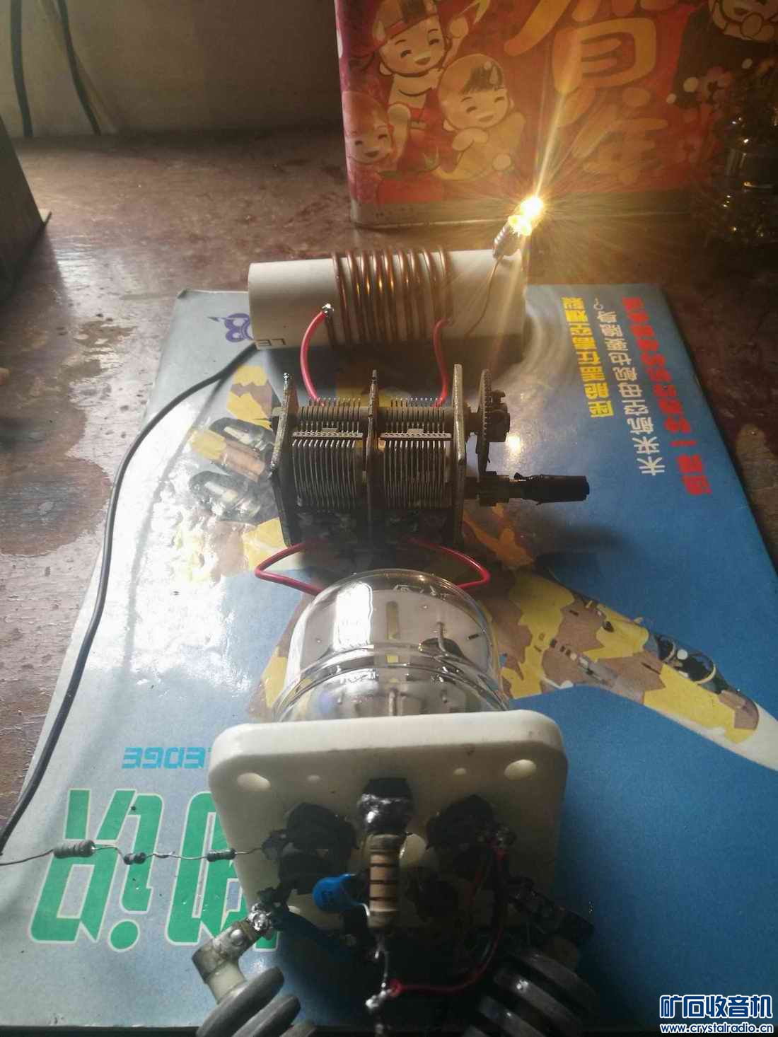

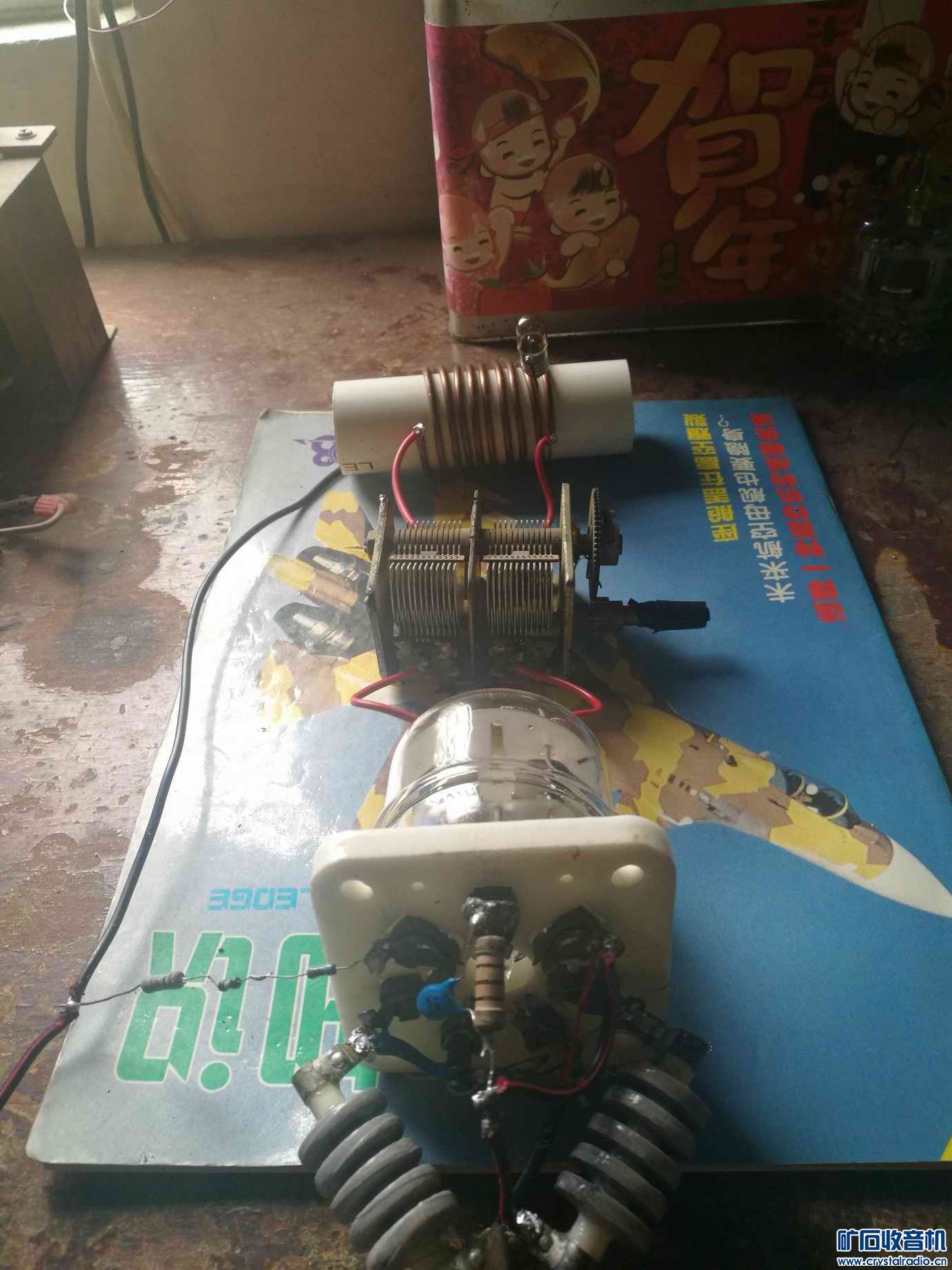

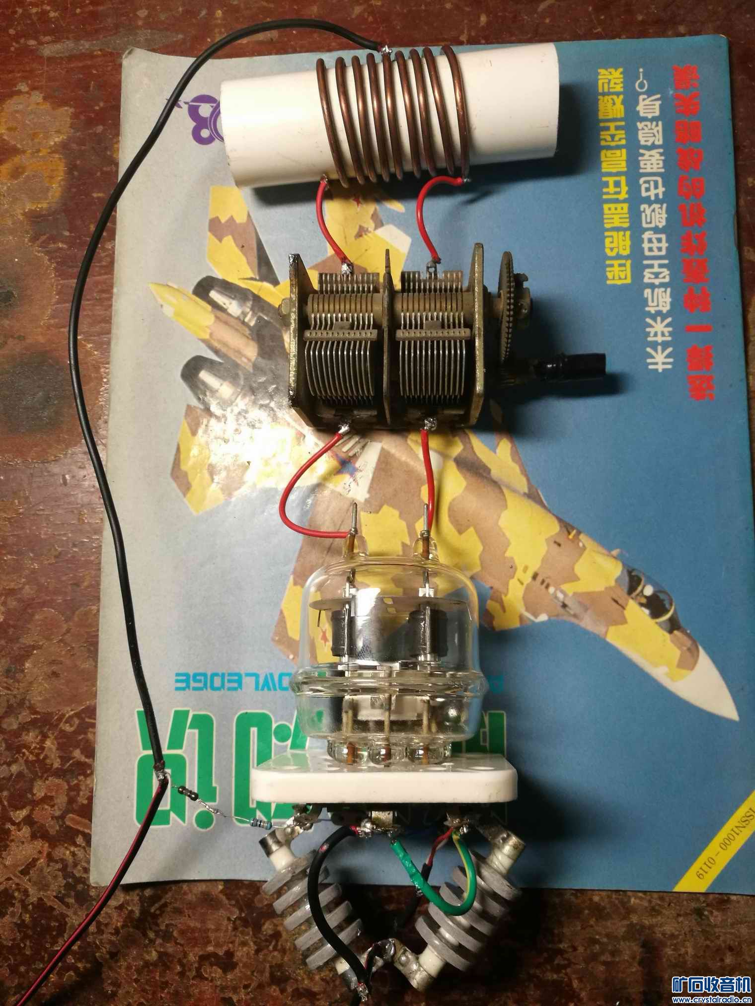

老师们好,真是无奈为有请教老师们,我用fu32做了一个发射机,但有个问题就是电路负载过重就会停振.我是用拾电圈试的.老师们是什么原因呢?停振问题怎样解决应该怎样调试,希望老师们说说.感谢了
下面是电路图
下面是临时搭的实物图

晶振串接一个100ma小电珠试试,能直观地看到起振时微微发红光,天线串联一只数百P高频高压瓷电容再接到负载上,不能直偶。

先谢老师了.我用的小晶振没事阿!不烫不热的就是负载过重就停振
轻负载灯亮
重负载灯就不亮了

可变电容的接法自己看看是否正确?

老师可变电容没事.只要灯亮就证明LC电路是谐振于晶振上的

拾音圈耦合在高放线圈上么?你所说的重负载、轻负载各指的是什么状态?
发表于 2020-3-15 13:46:06 来自手机 | 显示全部楼层
重负载灯就不亮了,那图片我看不清拾音圈在什么位置,如果此时拾音圈套在天线线圈上面了,肯定会停振,此时应该调整可变电容位置,但是你这可变电容接法还是头回见到,改下接法吧。

刚将手机版改成电脑版图片才看清楚了,拾音圈相当于短路环,这是它套在天线线圈上改变了谐振频率的原因,调整可变电容即可。
