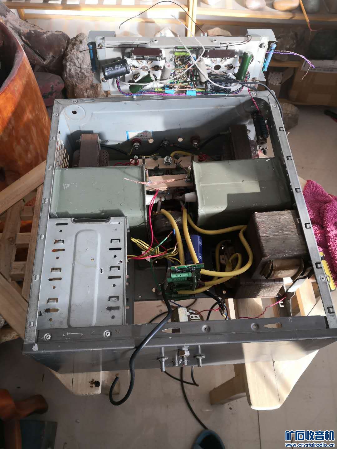

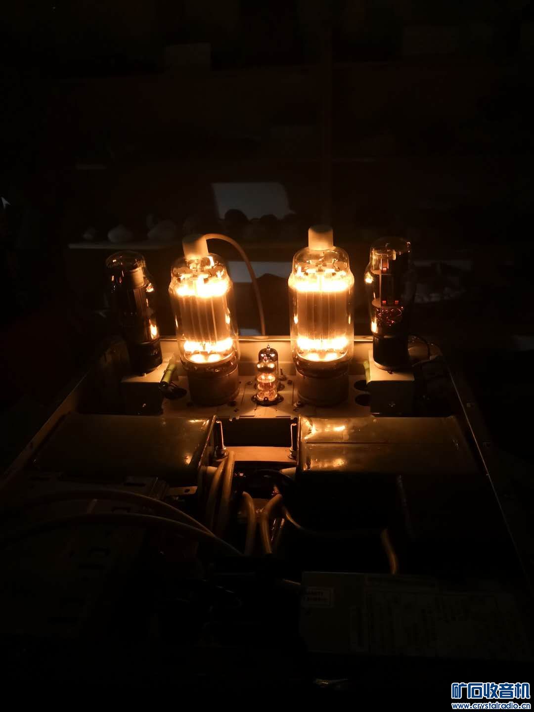

楼主: 净石山人
用十五天的时间,做了一部FU13“严氏浮地”功放,可功率就是大不了,请烧友们指点!

实图
实图
实图
实图
实图
实图

发表于 2020-3-14 23:27:39 | 显示全部楼层
第二图中fu13是直热管横着放开机很容易造成灯丝和栅极碰极!!
