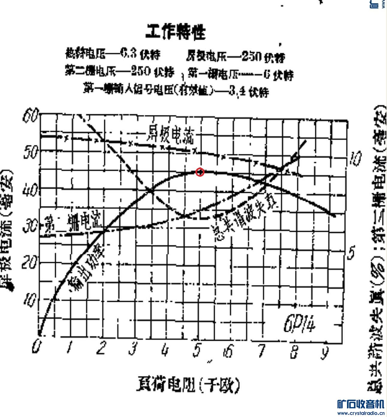

 楼主| 发表于 2020-3-18 09:50:14 | 显示全部楼层
于海旺 发表于 2020-3-17 17:02
由于EL84;6P14是高跨导五极管,栅极距离较近热胀冷缩下垂是不能横放的,至于直立安装其寿命还是比较正 ...
于版  想让 6P14单端输出最大,据说 输出牛为 4K,您说6P14能输出这么大的功率吗?从曲线图上看,输出功率最大点是在 负载阻抗 5K,而不是 4K上??
发表于 2020-3-18 11:29:25 | 显示全部楼层
茉莉银毫 发表于 2020-3-18 09:50
于版  想让 6P14单端输出最大,据说 输出牛为 4K,您说6P14能输出这么大的功率吗?从曲线图上看,输出 ...
看看这个就明白了。
 楼主| 发表于 2020-3-18 11:46:32 | 显示全部楼层
于海旺 发表于 2020-3-18 11:29
看看这个就明白了。
谢谢您!
上面的曲线  是有测试条件的 ,在其他测试条件下,曲线图会有变化 。。。 明白了!
 楼主| 发表于 2020-3-18 12:15:52 | 显示全部楼层
看看这个就明白了。
请问版主  按照上面的测试条件,屛极--对阴极是 250V; 阴极--对地是 6V; 屛流是 48mA(无信号下),在实际调整时,要确保屛压250V 调整阴极电阻 使屛流为 48mA呢??还是要确保屛压250V 确保阴压6V,而不管屛流到不到达 48mA 呢??(我的意思是:在调整中,会不会出现顾了这头  顾不了那一头?  纠竟要确保 屛压 屛流?阴压 屛压??)
发表于 2020-3-18 14:35:28 | 显示全部楼层
茉莉银毫 发表于 2020-3-18 12:15
请问版主  按照上面的测试条件,屛极--对阴极是 250V; 阴极--对地是 6V; 屛流是 48mA(无信号下 ...
管子有离散性,不同厂家的差别较大,不同批次的也有差别,保证屏压调整阴极电阻。
 楼主| 发表于 2020-3-18 18:13:35 | 显示全部楼层
你说:保证屏压调整阴极电阻。
调整阴极电阻  保证屏压?是不是也要保证 阴极电压
例如6P14  调阴极电阻  使屛极电压=250V  阴极=6V,此时屛流应该是 48mA,  这一电流实际为多大合理?38~58mA之间???
