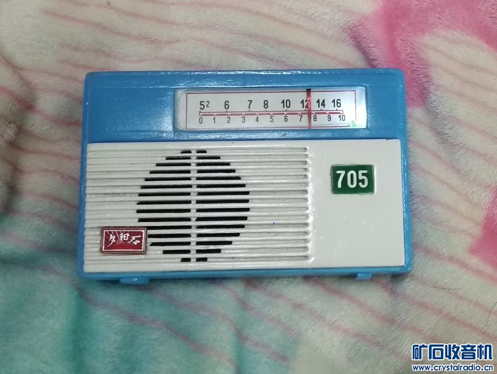

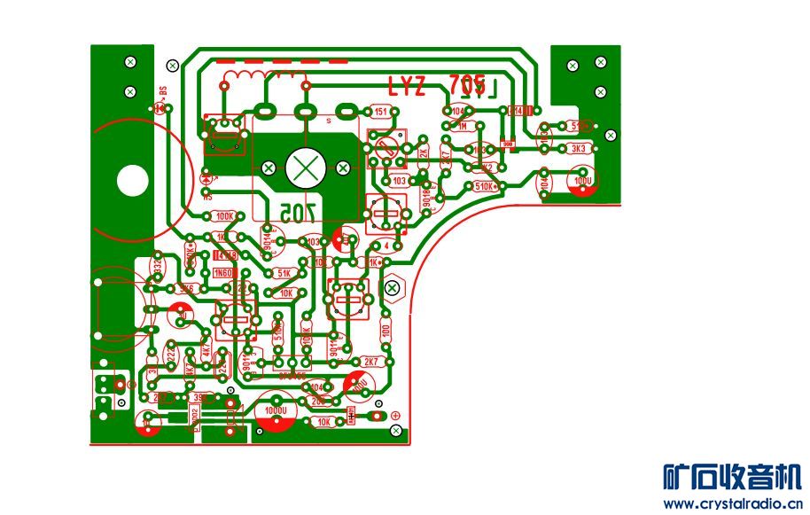

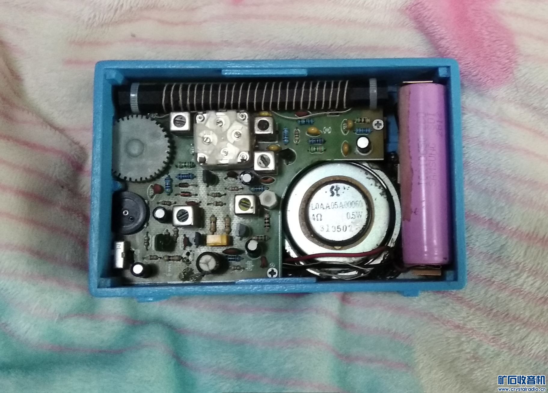

705原制作于去年六、七月,定位于抗干扰的袖珍式机型,采用低阻抗磁性天线衰减电磁干扰。因当时急于应对嘉立创每月两单的5元福利,以及试制时遇上低阻抗磁性天线,对远程信号衰减严重影响,所以就搁置了。
病毒来了,嘉立创也停止了5元福利,我也有了多余的时间,重拾705折腾。
低阻抗天线是把双刃剑,既能抗干扰,又同时衰减信号。而且抗干扰能力与信号强度成反比,如同西药的疗效,在杀死病毒的同时,又严重伤害患者的身体。想用类似中医药的理念,利用元器件的赋性,合理调配,找到一个既抗干扰,又能远程接收的适当数据。
705仅是一次尝试,也有收获。灵敏度不逊色,能在干扰严重的室内表现突出。
705的本振有点“怪异”,其电路源于对上海312的领悟。其优点是振荡线啳制作容易,而且本振工作稳定。
低阻抗磁性天线间绕20匝左右,电感量约30uH,数据不严格,原则上是:匝数多电台信号强,匝数少抗干扰能力强。但由于是间接参与调谐,每次改动后都要调整L2和微调电容,进行高低端跟踪。宜直接在磁棒上绕制,防止松动。因只间接参与调谐,用铜铁棒检验失效,人体感应也极小。
在检波后添加了音调网络,对一部分中音频率的噪音衰减有效,同时对高低音也更好掌控。调谐指示和电源反接保护齐备。
中放1与中放2之间采用三端陶瓷滤波器,以避免AGC作用下的中频偏移。五端陶瓷滤波器波形陡直,“太完美”导致强台两端声音变怪,只好不用。
电路特点大概如此,仅以图文供玩友参考,其他恕不提供。

       低阻抗天线的抗干扰能力是存在的,也并非现在的热门话题。七十年代的刋物上就出现过。但其理论依据是什么?未见名师大家的只言片语,我只好凭借自己那点可怜的初级物理知识去捉摸:
低阻抗天线的抗干扰能力是否与感抗有关? - 〓晶体管与集成〓 - 矿石收音机论坛 - Powered by Discuz!
http://www.crystalradio.cn/forum ... ead&tid=1832232
      低阻抗天线是把双刃剑,找到一个既能抗干扰,又能远程接收的适当数据并不容易。磁性天线上的L1匝数与主调谐L2的抽头匹配很重要,理论上的计算我不擅长,就只好用试验来替代,L2的抽头在1/10左右匹配20uH的L1较好。当然,这也不可能是最好搭配,因为试验还在持续。
      总的说来,天线的阻抗越低,对电磁干扰的抑制越强,但信号的损失就越大,这需要低噪的高放来支撑,在普通的机型上试验低阻抗天线是得不偿失的。
       同样的道理,大环外天线也一样,我也试验了。单环最好,但对高放的要求就很高。这方面,longshort老师和求知无足超版都有很好的作品,您也可借鉴一下。不过您得先有一台高灵敏度和高选择性的机子,再折腾天线就会顺利得多。您也可试试多啳大环,我用0.5平方的塑料电线在30mm直径绕了4啳,电感量15uH左右,效果比705的10x100mm磁棒好。705毕竟是袖珍式,如果将磁棒加长,或将外天线直径加大,效果就会更好。天线与主调谐线啳的接法,还有求知无足超版那样的串联法,两者虽各有千秋,但相差不大,串联法的调整相对容易一些,灵敏度也高一些,并联抗干扰强一点,但与主调谐线啳抽头的匹配就更难。
       另外,电磁干扰有一定的音频频率,可利用调音台对五音不全的歌手包装的方法,去掉一部分干扰程度。所以,705也增加了音调电路。
这些虽是个人心得,但仅供玩友参考。

低阻抗天线对电台信号与电磁干扰的衰减程度不一样,加上良好的选频调谐,就能达到既抗干扰,又能远程接收的目的。
我是以白天接收作试验的,1422KC的上海第一财经台,直距约150公里,中间有山脉相隔,高灵敏度机型可收到。由于节目内容单一,语音节奏与本地台不同,很好辨认,而且这台夹带着一个固定频点干扰信号。我一直以这个台作为标志测试灵敏度,低阻抗天线可以将上海第一财经台的信号,从夹带的固定频点干扰信号中分离出来,这就是效果。
 楼主| 发表于 2020-3-13 13:42:21 | 显示全部楼层
lck88lck 发表于 2020-3-13 13:10
我直觉的是磁棒天线必须是调谐接收的,入口就争取最大化的增益和选择性,提高信噪比。
任何天线都可以是调谐接收和不调谐接,调谐接收可以最大化,但无法抑制电磁干扰,就得换一种思维,先压抑干扰,再提升信号。
理论是建筑在实践上的,而且是先有实践的成果,才会有正确的理论以及正确的领悟。
并且,理论也应不断修正和适应相应的环境,世上没有永恒不变的真理。
