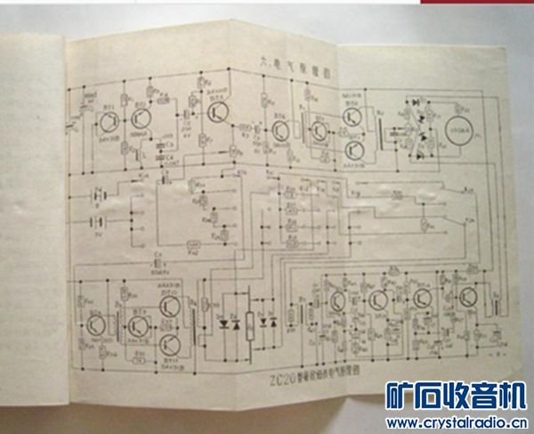

网上找到ZC20型毫欧表电路图一张哪位老师给分析下电路,分析下测试方法

只有图一张无文字内容,仍然不会使用

发表于 2020-3-23 13:00:32 | 显示全部楼层
研究了一下原理图和机子正面照,有如下所得(均是个人推断,不知道准不准,供参考):
一、关于机子使用
(一)面板部分
1、右侧主旋钮开关用于切换测量量程——这个不用说。
2、正中央的按钮用于调零切换。按下(或不按下)时,用于调节50欧姆档零位,不按下(或按下)时,用于其他3个毫欧姆档的零位。
3、左侧旋钮用于各量程的调零。
(2)插孔
——请上网查阅4线开尔文夹资料,使用方法也同样。
1、左侧为2线测试电流输出插孔,给被测对象的两端施加测试电流。
2、右侧为2线检测输入插孔。
(三)使用
   按4线开尔文接法接好后,先短路测试端子进行调零,再加到被测对象进行测量。
二、关于原理图
   原理图显示,此机全部采用交流(AC)信号测量。
1、图左上方3只管子为正弦波振荡器部分的电路。
2、图左下方4只管子为测试驱动电路,对经过选择的不同档位(幅度)正弦波信号进行放大。
3、图右上方4只管子的电路,是为表头提供固定的偏置电流,估计是为克服二极管线性而设。从这个电路的存在看,可能该表采用机械零位与电气零位不一致的方案,即是说,开机后指针才到达零刻度,关机后,指针会跑离零刻度,转到机械零位。
4、图右下方的4只管子是测试信号放大电路,对检测插孔进行足够倍数的线性放大。
5、图右上角为表头电路。采用全波整流方案,通过巧妙的安排,能将检测信号放大后转换得到的DC电流与偏置电路提供的DC电流叠加起来,共同输出到表头上。该电路的4只二极管应有多只画错极性(否则不合工作原理)。

这几天有事没来看,谢谢老师的电路精辟分析。我又在网上找到一页该表的参数介绍,您电路分析的是正确的,原来对右上图作用不太清楚,经您分析明白了该电路的作用,该表我反复试验了多次,0-50欧两端法测试精度良好,但四端法表不显示,用示波器测有波型,我分析可能右下图放大电路有问题?,我回头再仔细查找一下再向大家汇报。

我前面说的这部分有点错:“2、正中央的按钮用于调零切换。按下(或不按下)时,用于调节50欧姆档零位,不按下(或按下)时,用于其他3个毫欧姆档的零位。”
正中央的按钮,应该是用于50欧姆档与其他3个毫欧姆档的切换,不仅仅是调零切换。
所以,你由50欧姆档转换至其他3个毫欧姆档时,还需额外按动这个按钮开关,才能真正使用。
从电路结构看,50欧姆档和其他3个毫欧姆档都共用右下方的AC放大电路,这4个档的电路主体绝大部分是相同的,即是说,你这机子50欧姆档正常,其他3个档不会有什么大问题,容易查错或维修。
--------------另外:
50欧姆档是反向读数的,像普通指针表的欧姆档一样,仪器检测的对象是电流,因此,右下方的AC放大电路两个输入端口,需做成与被测对象呈串联关系。其他3个毫欧姆档是正向读数的,仪器检测的对象是电压,因此,右下方的AC放大电路两个输入端口,需做成与被测对象呈并联关系。
上述测试模式的切换,是由电路图中间的量程开关来实现的。
