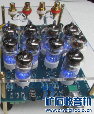

用6N1代替300B

理论上是可以的,但是离散性会搞死人的再加上并联功率并不是2倍
发表于 2020-3-9 19:39:28 来自手机 | 显示全部楼层
赵娜丽老师介绍过国外并管的胆OTL电路。一个声道用十根左右电子管做推挽。
发表于 2020-3-9 19:50:25 | 显示全部楼层
10个6n1也不便宜了

想法不错,并连的多了,采用阴极输出,输出变压器都省了,效果肯定比300B好,但是没胆味了

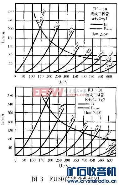

发表于 2020-3-10 10:33:29 | 显示全部楼层
