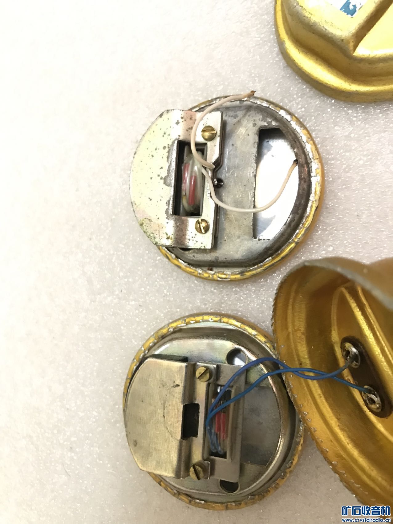

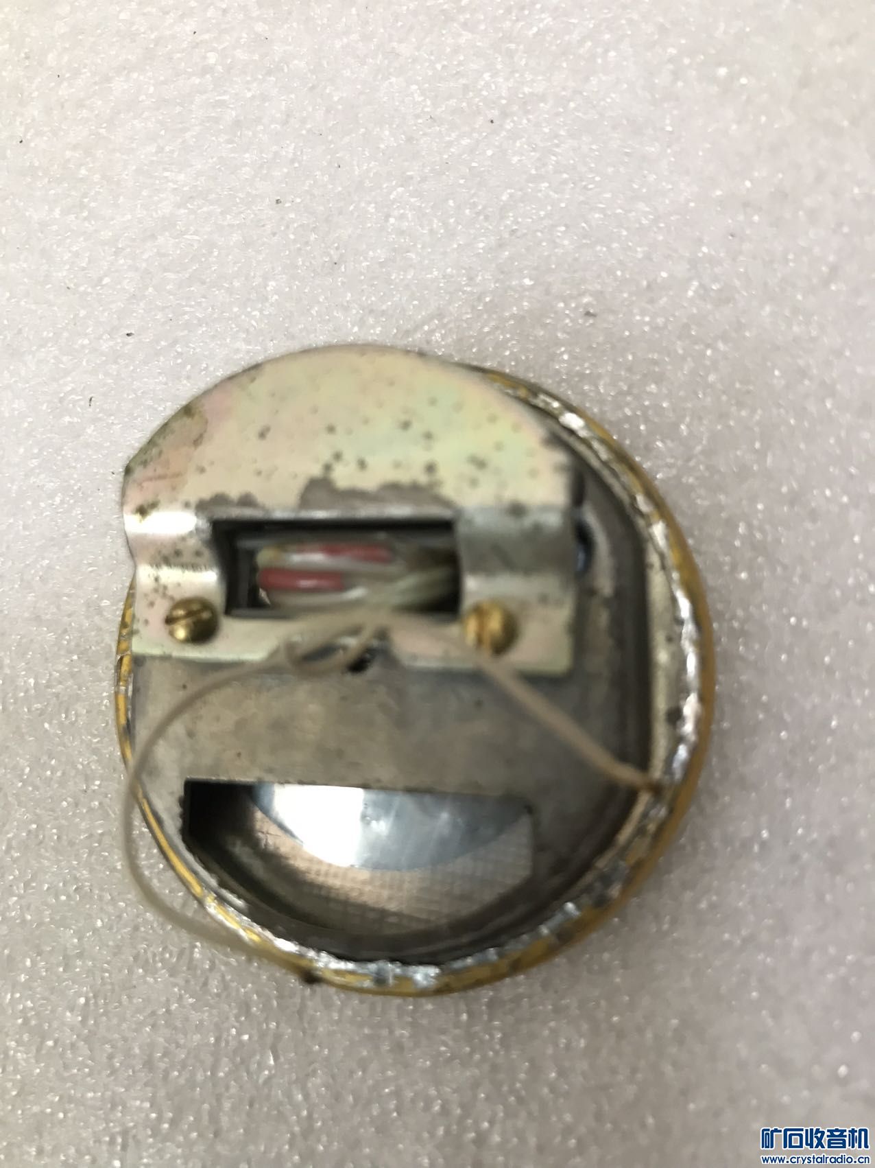

对SC-350沈阳七九〇厂耳机的补充图片

xiaoweihappyday 发表于 2020-3-9 21:06
这耳机虽然外观跟shh-1很像,但是结构截然不同,它的结构类似于美国usi甲板耳机,典型的舌簧结构
就是就是,基本是一样的。但灵敏度不算高(和国外甲板相比)。
您可以去掉音盆前面的挡板,灵敏度或许有所提升!
发表于 2020-3-13 08:20:51 | 显示全部楼层
舌簧耳机的灵敏度得好好研究下,从舌簧大小厚度,弹性强度,磁路,磁铁磁场所强度,线圈匝数电感量直流电阻,音圈等参数考虑
发表于 2020-3-13 09:16:12 | 显示全部楼层
集导磁率,磁路,截面,长度,质量,弹性,于舌簧一身,要试多少次才能定型?不知设计指标是些啥?楼主发图辛苦。

发表于 2020-3-13 15:52:03 | 显示全部楼层
又见识了一种舌簧耳机的内部结构,感谢老师的奉献。
发表于 2023-2-27 09:42:28 | 显示全部楼层
我拆的有两种版本!
音效也有差别!
