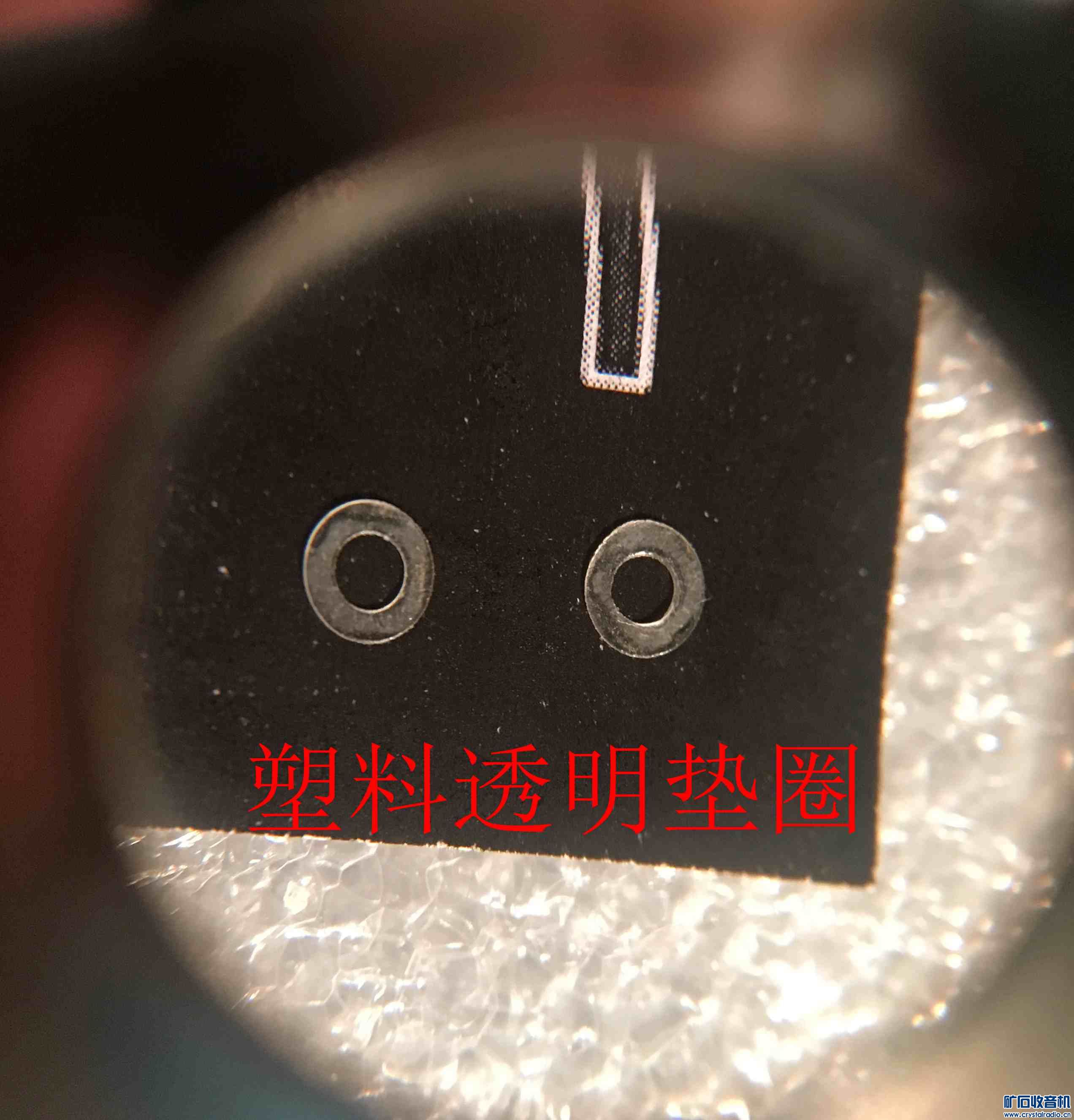

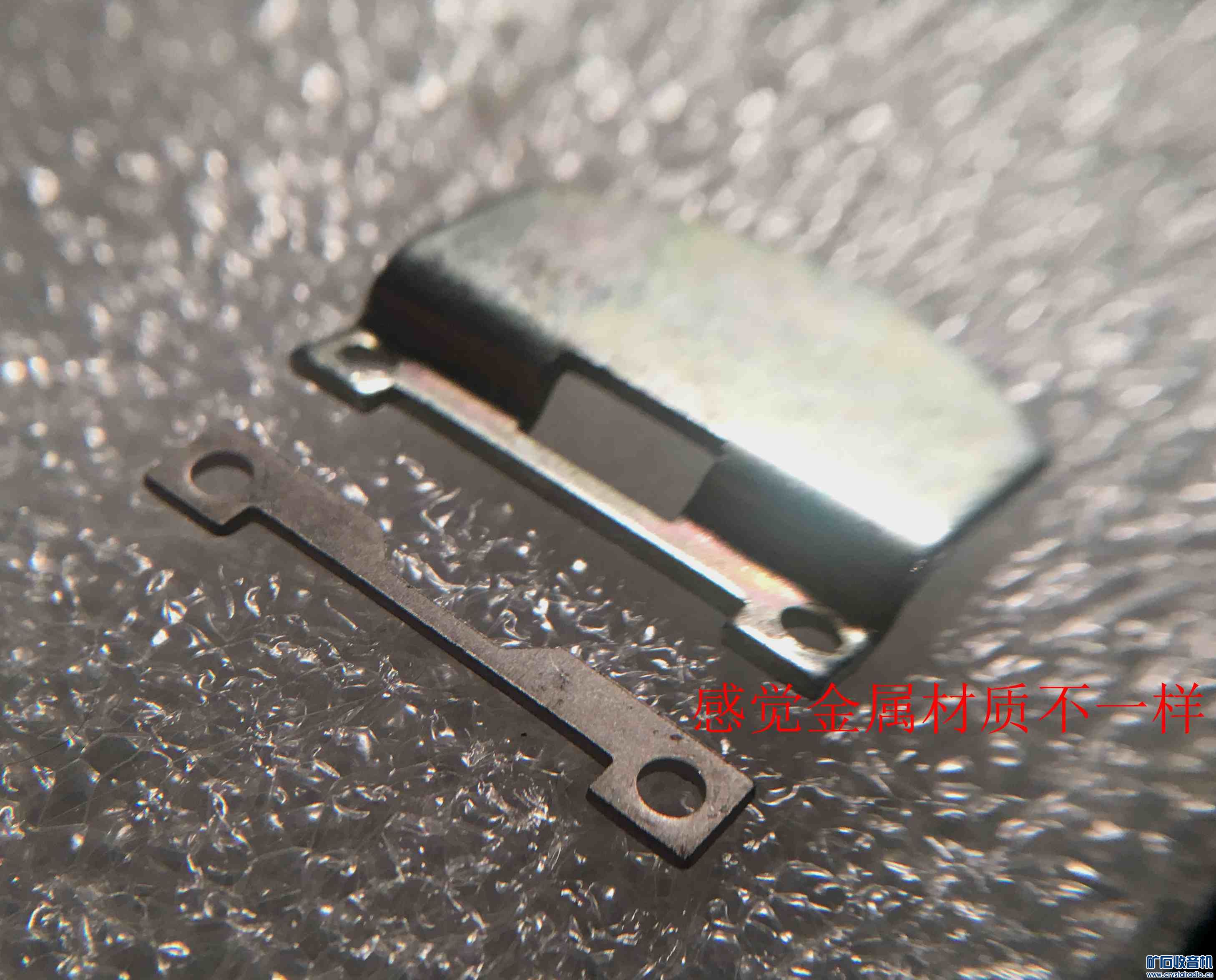

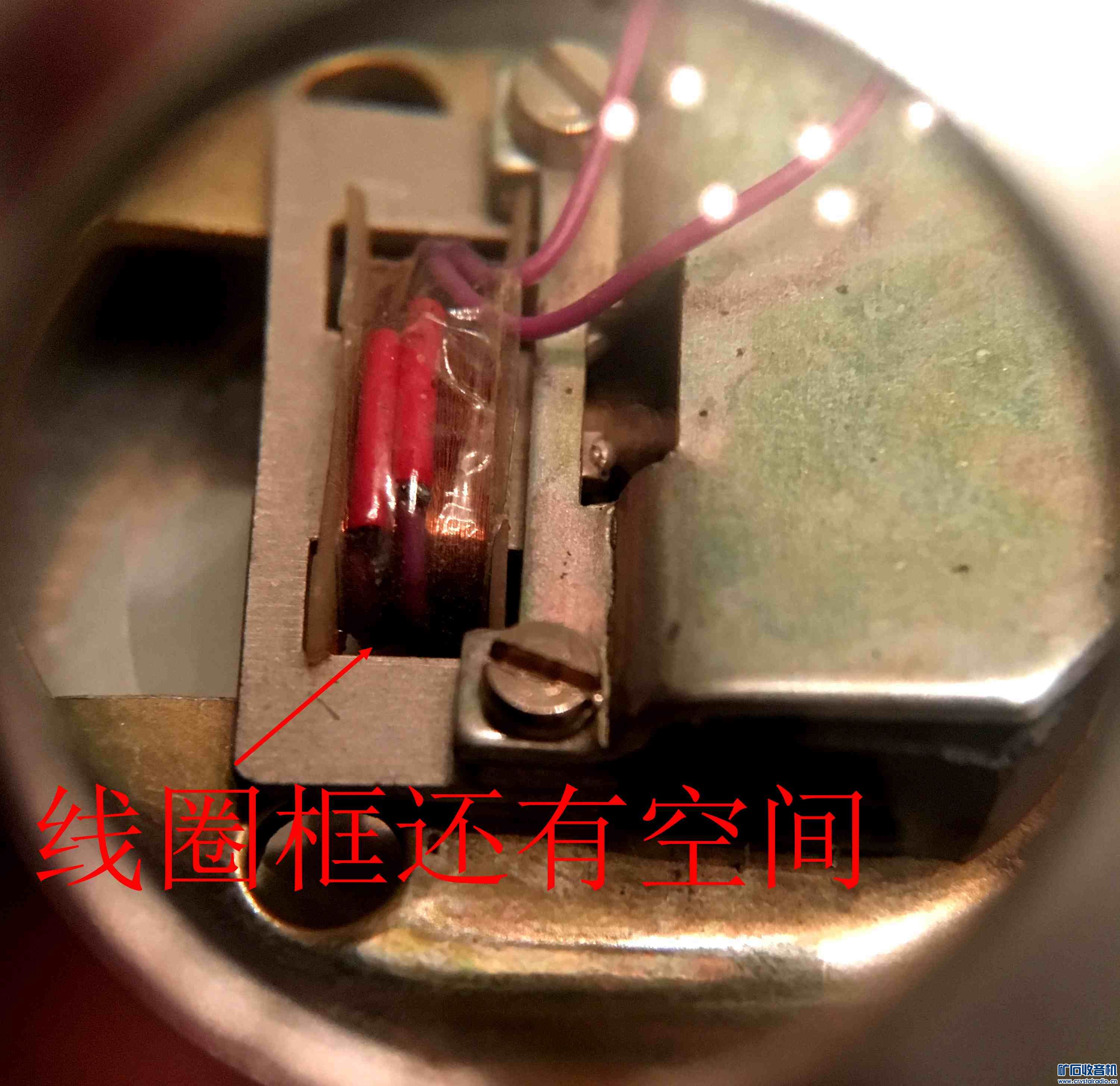

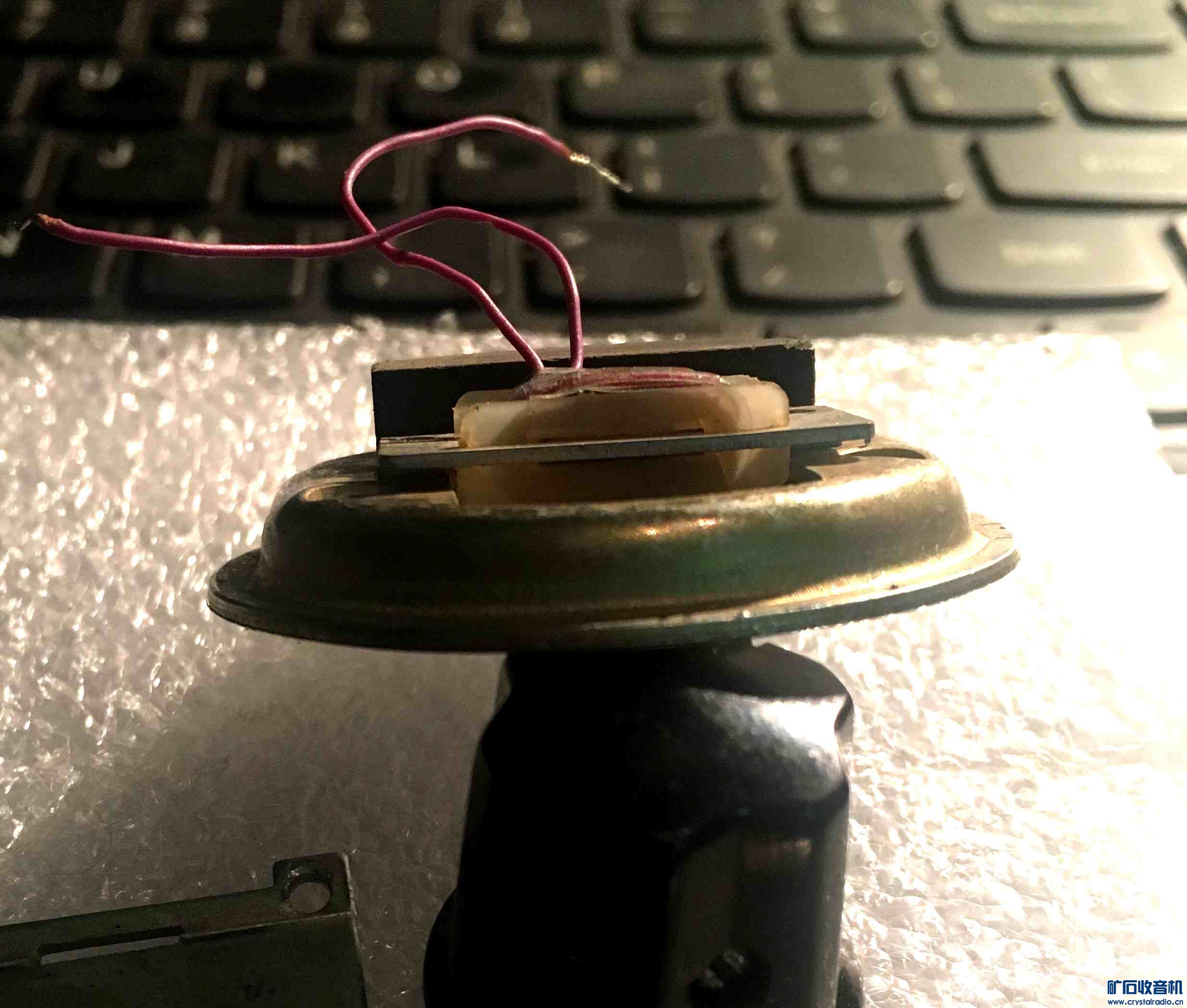

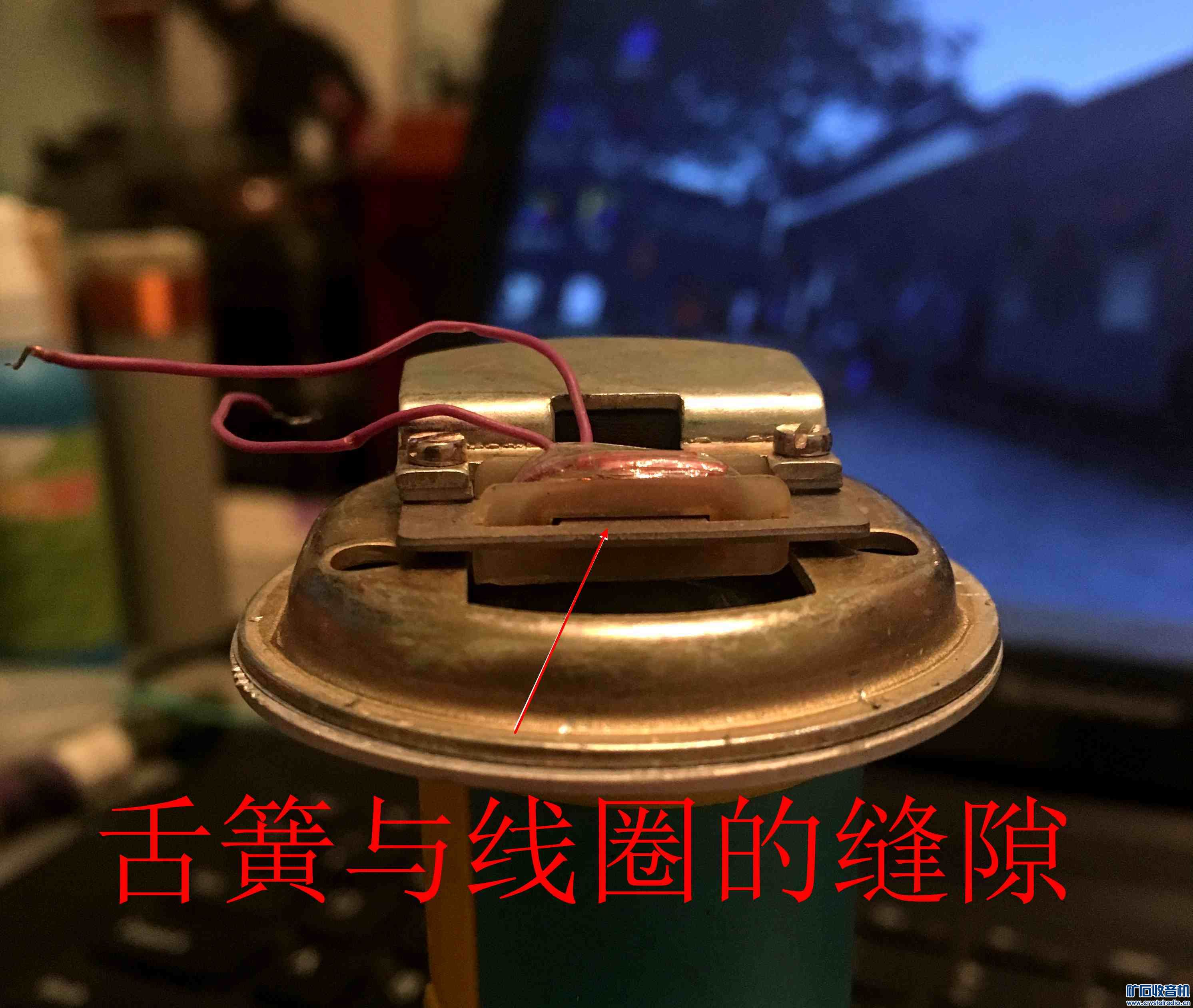

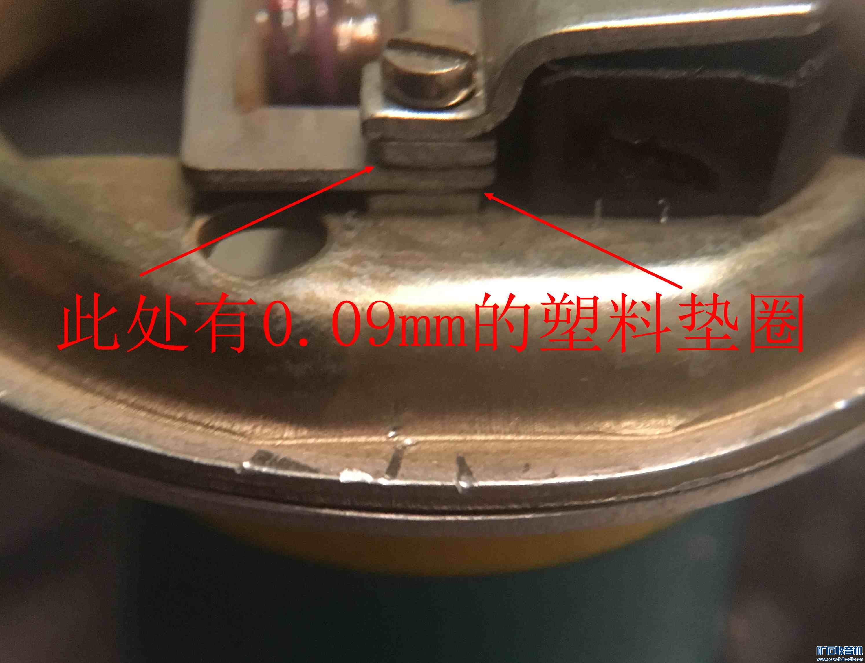

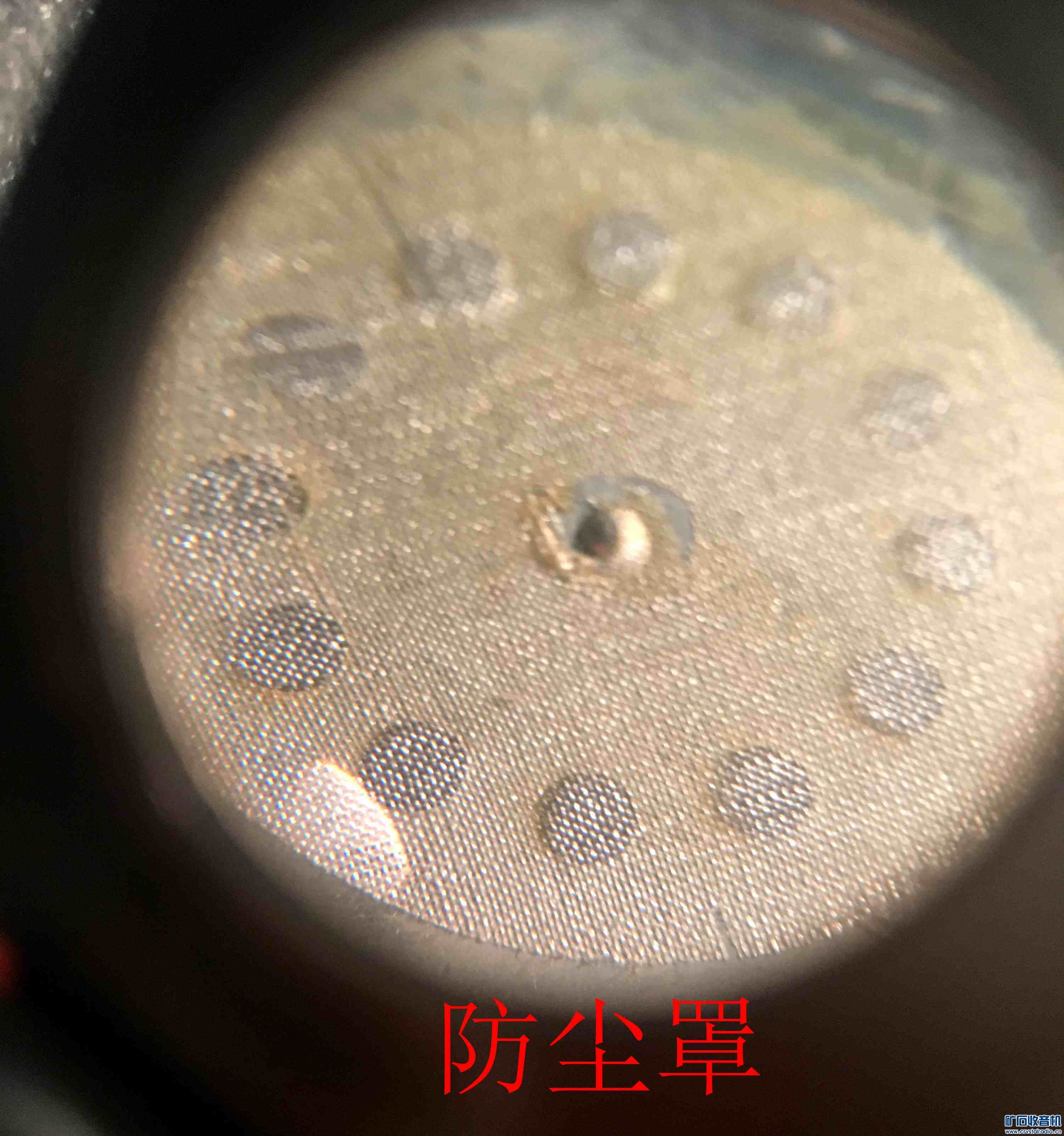

今天耳机到家,应几位老师的要求用卖家送的拆了的耳机芯,拍了些图片。拍得不好凑合着看哈

这耳机虽然外观跟shh-1很像,但是结构截然不同,它的结构类似于美国usi甲板耳机,典型的舌簧结构
就是就是,基本是一样的。但灵敏度不算高(和国外甲板相比)。

发表于 2020-3-9 09:56:17 来自手机 | 显示全部楼层
头戴式的小舌簧耳机也是这个结构的,只是纸盆采用槊料的,灵敏度不高

发表于 2020-3-9 20:54:26 | 显示全部楼层
看懂了E型舌簧片,似乎震动臂有点粗短,怀疑灵敏度不高,不过看上去磨机空间很大,谢谢老师
发表于 2020-3-9 21:06:09 | 显示全部楼层
发表于 2020-3-9 22:05:53 | 显示全部楼层
非常好的耳机,拆了怕是影响原来的效果啦。
这个耳机设计不是为高灵敏度,而是抗电流冲击的。所以大部分老式电话耳机都是动铁的。
如果拟 用在矿机上,需改造。

 楼主| 发表于 2020-3-11 21:32:42 | 显示全部楼层
谢谢郭老师点评 我也这么想的。我一共买到四只,到家后每个都试听并没有给我惊喜,与SC2-300  SHH-1差不多。线圈阻值50Ω 电感47mH,但它的结构和国外的甲板耳机基本一样,舌簧和线圈都有改造的空间。如果有时间和能力真想改造一下。
 楼主| 发表于 2020-3-11 21:36:24 | 显示全部楼层
郭老师,没拆我买的,这个是买家送我的一个他撬开的。
