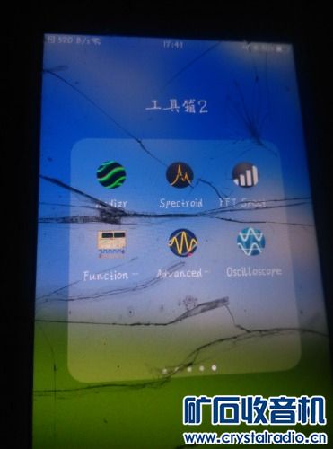

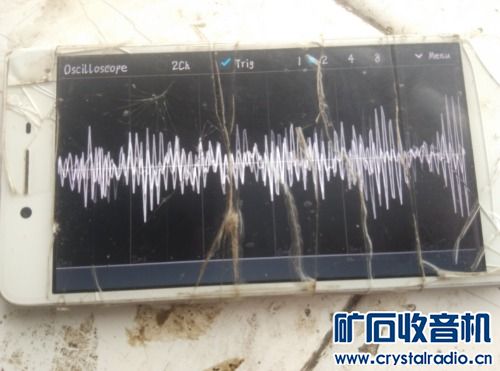

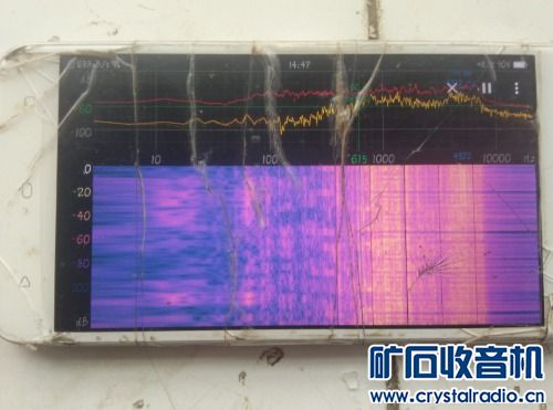

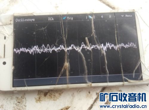

 楼主| 发表于 2020-3-9 14:51:35 来自手机 | 显示全部楼层
白天的声音变了
图片是用手机对这种检波后接喇叭发出的声音进行检测的结果

你这手机用的什么软件变作示波器的,探头是怎么连接手机的,耳机孔还是USB孔
 楼主| 发表于 2020-3-9 17:21:23 | 显示全部楼层
装好APP后把手机靠近正在发声的喇叭就可以了 软件名图片就有
 楼主| 发表于 2020-3-9 17:22:36 | 显示全部楼层
150203888888888 发表于 2020-3-9 17:14
手机示波器?……怎么弄的?分享!
发表于 2020-3-9 17:24:19 | 显示全部楼层
啥APP,能否分享一下,是否收费软件,它的功能主要都是测试啥?超过20KHZ的音频范围能否测试出有用波形
 楼主| 发表于 2020-3-9 17:52:48 来自手机 | 显示全部楼层
有六个APP 都是免费的 这些能测频谱 波形 等功能很多 都是通过声音检测的
 楼主| 发表于 2020-3-9 17:54:12 来自手机 | 显示全部楼层
检测就把手机靠近正在发声的喇叭什么的 发声物体就可以了 至于能测多大范围就和手机的话筒有关了
