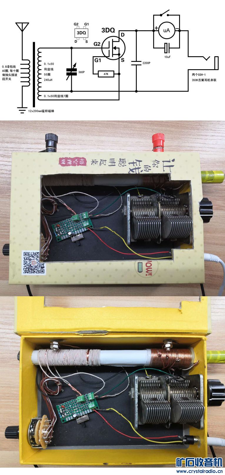

改进优化后的矿机有所提升
 楼主| 发表于 2020-3-12 20:54:32 | 显示全部楼层
378667894 发表于 2020-3-12 19:27
高矿石收音机必须搞一套良好的天地线,否则难以达到好的效果。
是的,已经体会到了,不管在磁棒,李兹线上,3dq上等下功夫再多,也不如把天线地线好好整一下

 楼主| 发表于 2020-3-13 09:05:13 | 显示全部楼层
378667894 发表于 2020-3-12 22:18
良好的天地线是前提
是的,昨天又把自己天线接上一段在屋子内横拉了一下,大约两米的铁丝,弯曲时没反应,拉直后,电流大了一些,强台增加了2uA,弱台增加了0.5uA
天线是重中之重啊

 楼主| 发表于 2020-3-13 22:05:11 | 显示全部楼层
玩矿机就是不停的折腾,又在屋内拉了一条两米多的铁丝,也接到了天线上,真管用,强台从11.2uA上升到了12.5uA,弱台从1.8uA升到了2.2uA,弱台后面还隐隐有两个丝丝声,预计是有台,但听不到

 楼主| 发表于 2020-3-17 12:31:56 | 显示全部楼层
继续折腾,昨天换上了新到磁棒12x200mm锰锌磁棒,把原来10x160mm的替换了,结果都有所提高,强台从12.5uA上升到了15.8uA,弱台从2.2uA升到了2.8uA,但是还是收不到第三个台,隐约有丝丝声,但还是听不到。还需再找原因,再折腾。
 楼主| 发表于 2020-3-21 20:45:24 | 显示全部楼层
再次折腾改造:
1.天线线圈加抽头,接波段开关上,方便调节;
2.电路板上加接线端子,方便拆协卸改造;
3.地线改用粗线,原来用的细线绑暖气管上,现改为多股粗线,绑牢在管子上,uA表明显提高;
现在强台达到21uA,弱台达3.3uA,都可以清晰收听;改地线增强后发现弱台被强台有点串,后改天线圈少后,就不串台了,所以最终加上了天线抽头和波段开关。
遗憾的是,还是收不到第三个台,还在想办法中.....
