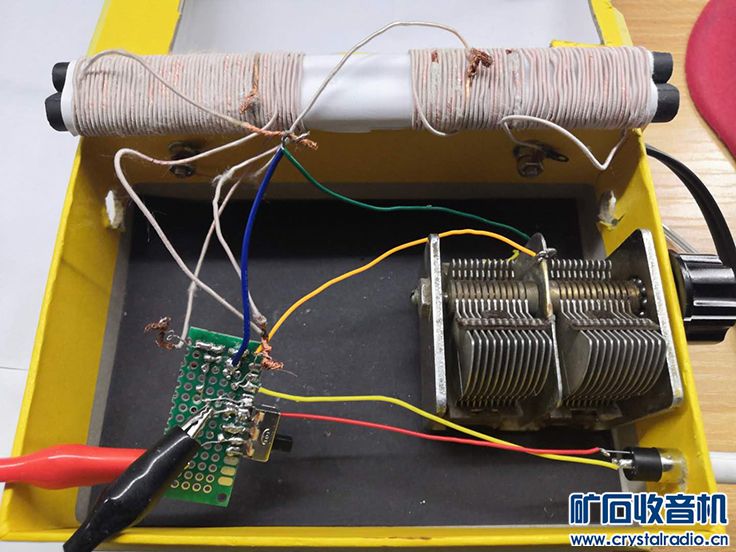

去年底装成了第一个矿机,当时还能收两个台,几经折腾后就剩一个台了,另一个机会听不清说什么。从昨天起,仿老虎哥老师的电路图,重新整理了一下,并且元件焊洞洞板上了,并且预留出装微安表开关,这样损耗少了,有所提升。现在第二个台又恢复了,声音比第一个强台小的多,但已完全可以听清了,还隐约有第三个台,但是耳机有很小沙沙声,但还听不到讲什么,楼上弄天线太难了,现在只把5米来长的带外皮的电线扔阳台上,不能向下顺,也无法拉直,就随便扔外面了。我的磁棒上连接天地线的线圈绕的很多圈,绕少了不成,没声音,感觉就是天线的问题。
在此还有一个问题问各位老师,想买磁环,但有锰锌铁氧体磁环、镍锌铁氧体磁环、铁硅铝磁环,是不是应用锰锌的,因为我的磁棒就是锰锌的,其他两种磁环能用吗?

 楼主| 发表于 2020-3-11 08:30:52 | 显示全部楼层
昨天晚上又拆机重整了一次,改用双磁棒试验,但结果不理想。
单磁棒时强台电流达到10uA,弱台达到1uA
单磁棒时强台电流降到8uA,弱台降到0.8uA,听不太清说什么了
后又改回了单磁棒,把线圈重绕后,调谐线圈更密实,给天线线圈留了更大空间,然后天线线圈再往磁棒中间靠一些,结果又有惊喜
强台电流达到11uA,弱台达到1.4uA,听的非常楚清了
双磁棒效果不理想,如图:

发表于 2020-3-11 08:48:38 | 显示全部楼层
 楼主| 发表于 2020-3-11 12:33:51 | 显示全部楼层
hanzhg 发表于 2020-3-11 08:48
可以直接把天线接到调谐线圈的上端试试。
试过,但是效果依然不好,目前单磁棒弄的是最好效果的,电流最大,两个台听的很清楚了。
本想加了一个磁棒效果应好一些,结果到不行了,没想明白为什么?
我的室外天线不行,只有5米长,直接扔窗台外了,还拉不直弯弯曲曲的,在高层人没法出去弄
