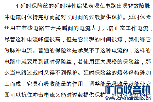

lgcts 发表于 2020-3-11 10:26
输入整流之前串接一个负温度系数的NTC(就像直流逆变焊机里的那种就是为了电容瞬间充电对电网的冲击),NTC ...
请教您:
NTC经常见到的有:3D,5D,8D,10D,20D等规格见附图,假如用在开关电源板三,按电源板的功率来说有10W.30w.50w80W,应该怎样选用呢NTC?
