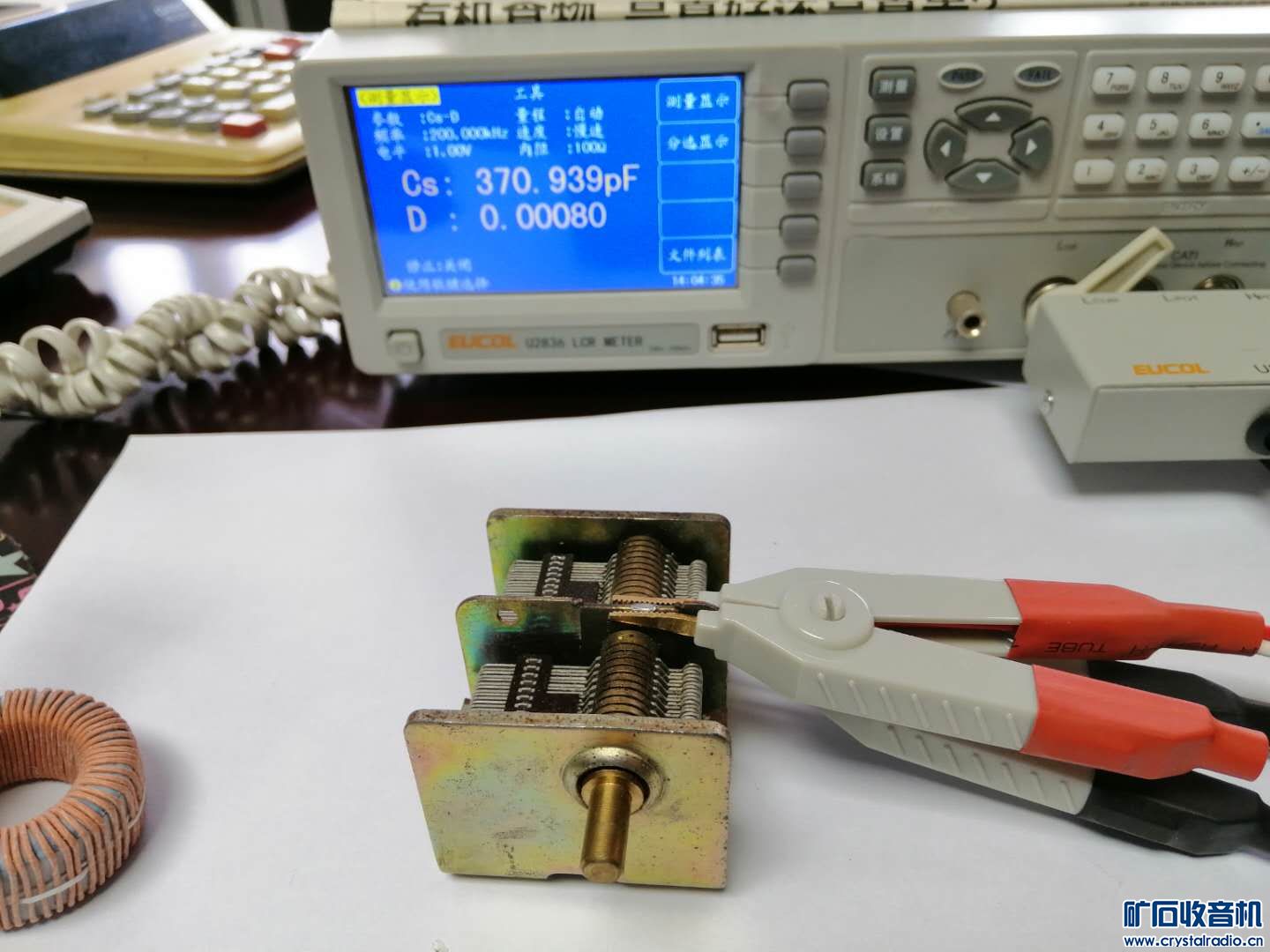

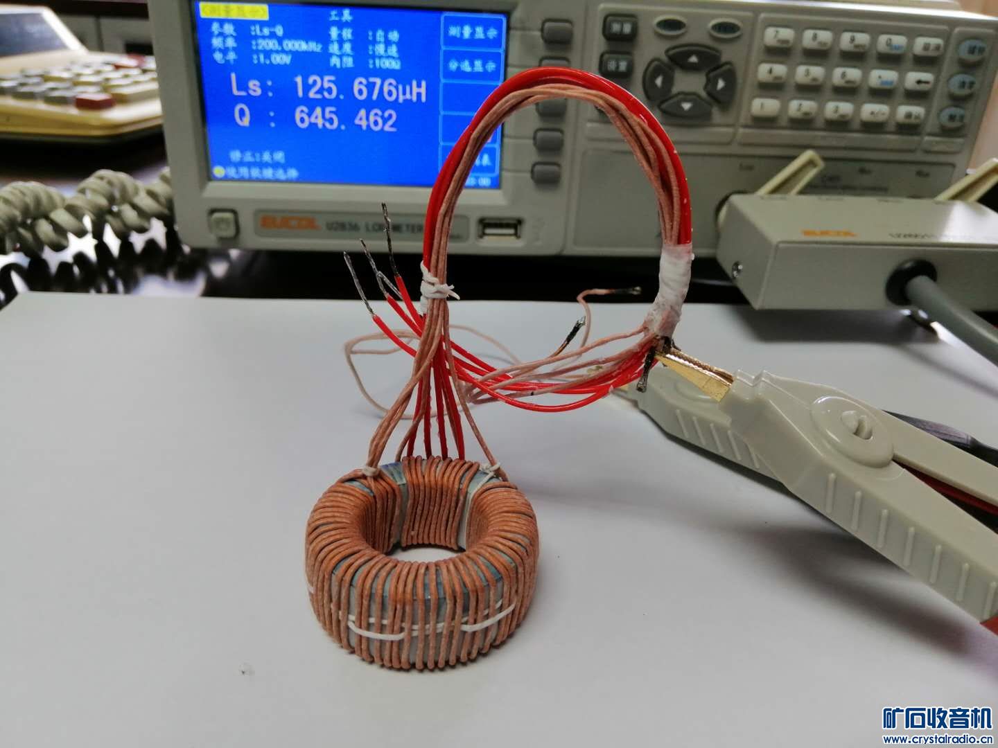

发表于 2020-3-8 21:35:48 | 显示全部楼层
学习老虎哥,自制R40C1小矿机,这个电桥最高测试频率只能到200K,将就着用吧。
准备用360P空连双联并用,R40C1磁环绕好煮蜡了,测试Q值640@200Khz,可能1Mhz应该能上千。
可变电容器D值0.0008,也就是1250Q,有点低,准备用酒精洗洗。空连Q怎么也得5000吧。
上图片请指正。

 楼主| 发表于 2020-3-8 22:22:17 | 显示全部楼层
红皮驴子 发表于 2020-3-8 21:01
学习了。请问楼主能不能讲解一下可变电容连接的拨盘一般是怎么制作的,有哪几种方式,看着真的头晕,搞不定 ...
你说的是可变电容与调节旋钮之间的连接器吧,的确有好多种方式,最简单的一种方式就是我照片上显示的。还有一种类似汽车联轴器样的万向联轴器,具体的产品网上有很多,输入关键词淘宝上很多。祝玩机快乐。
 楼主| 发表于 2020-3-8 22:25:42 | 显示全部楼层
准备用360P空连双联并用,R ...
你这线圈制作的非常好,可变空气电容也非常新,正确连接线路后你的矿机马上就可以出声。你这个磁环线圈Q值在中波范围内估计应该在800以上。
