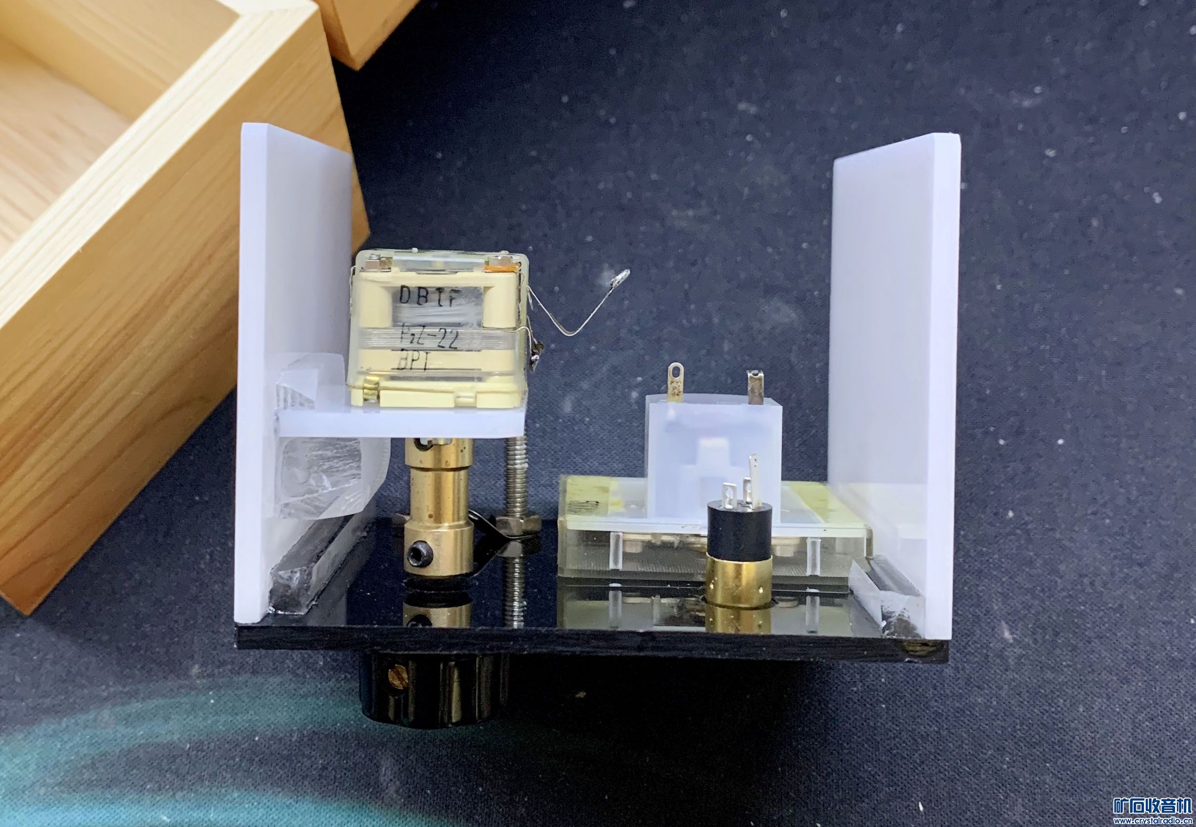

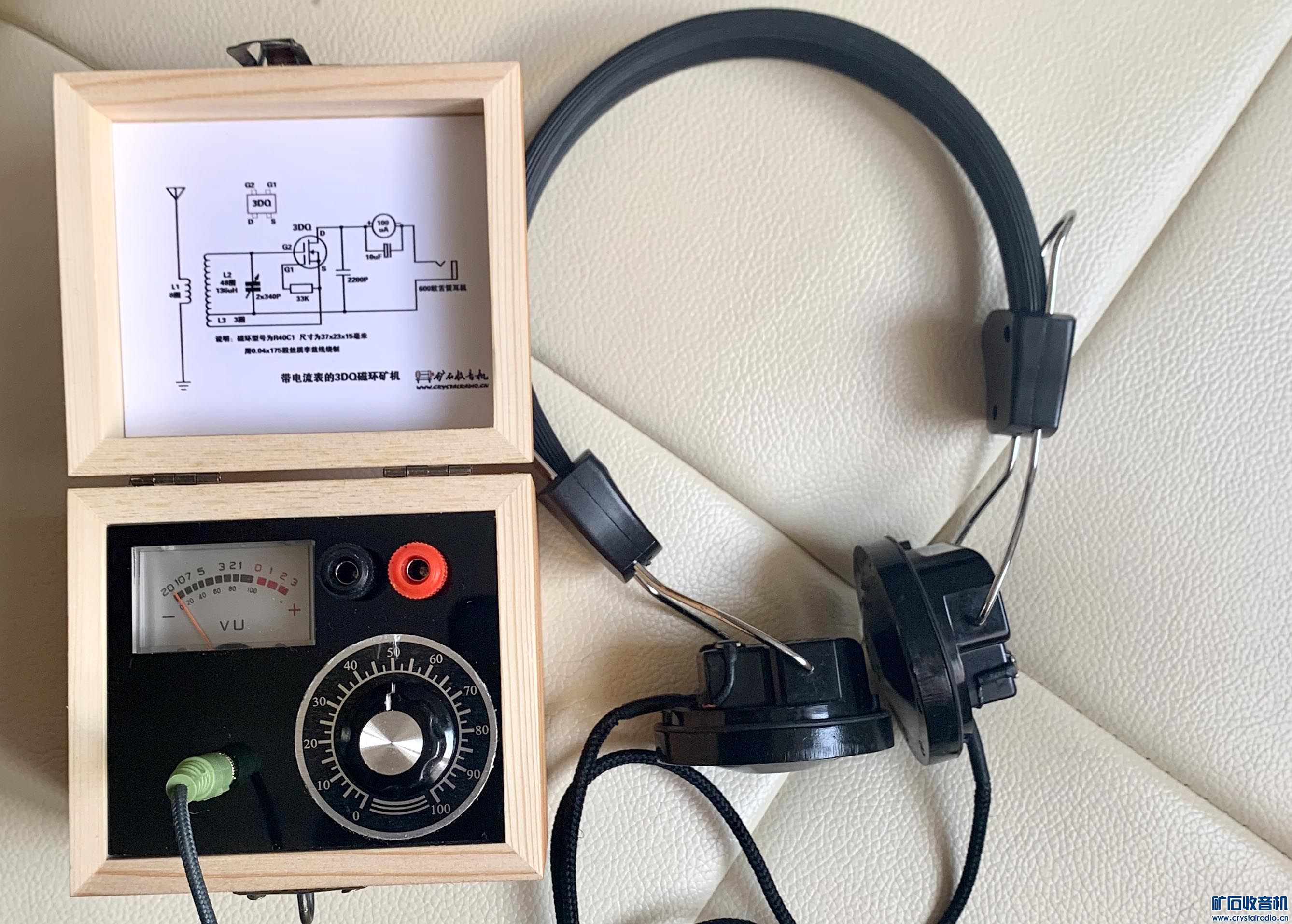

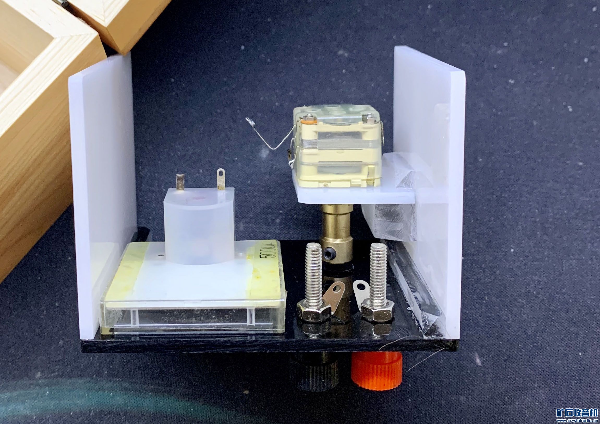

   最近由于大家都知道的原因,空闲时间比较多,趁空闲时间又做了一个小矿机。这个矿机可变电容选用进口的密封四联,容量为2x340P,并联成680P使用。应力求选用品质因素高的日本品牌,比如“米之米”,“奇异”等优质品。它们的Q值一般可达到1万以上。磁环尺寸为37x23x15毫米的常用规格,型号为R40C1。用0.04x175股优质李兹线绕制,配合680P的可变电容,电感量为135uH。具体圈数见电原理图。

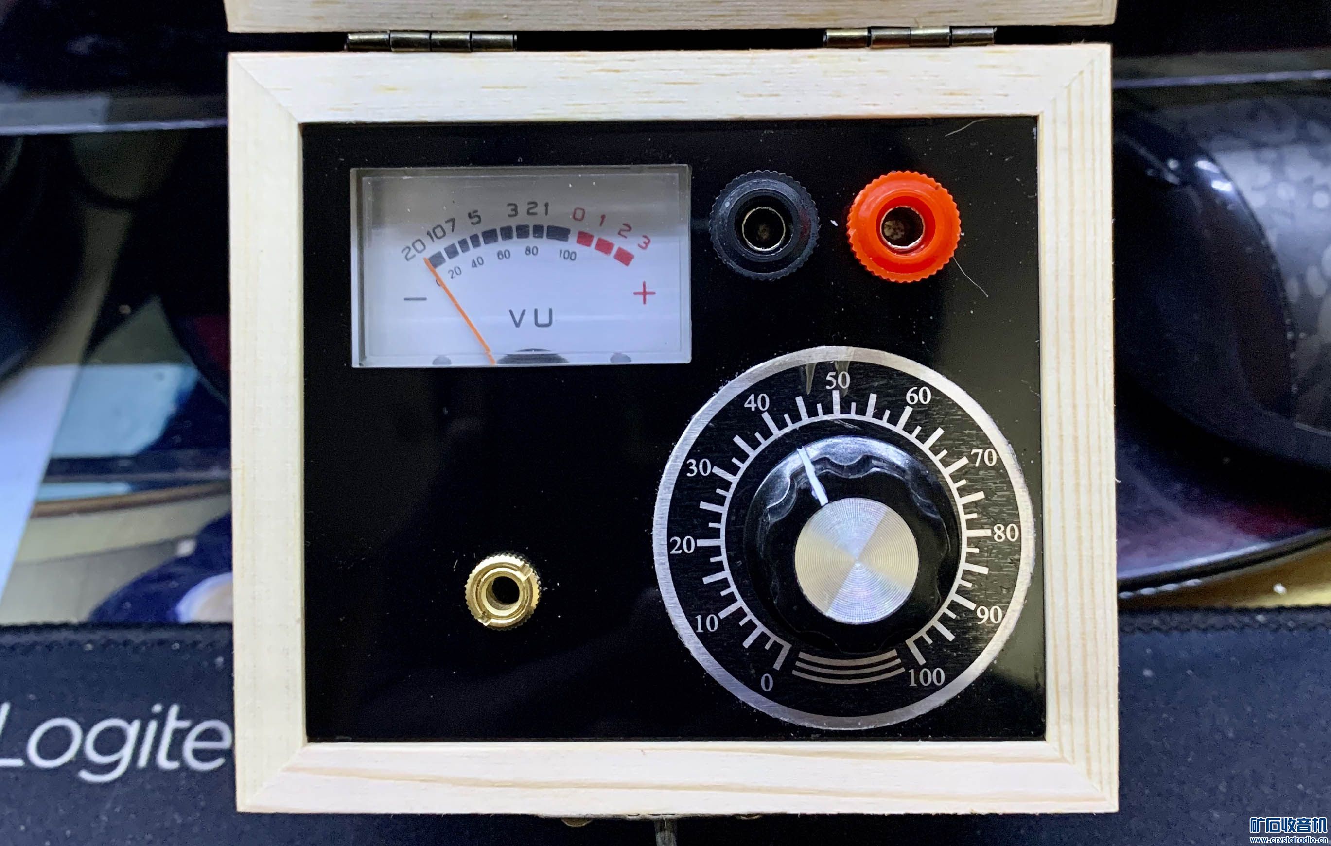

   实际装机的时候电流表选用了500uA的收录机用的电流表。我处最强大的中波频率927KHZ的电台能够使输出电流达到约450uA!耳机声音震耳!距离耳机大约1米以外都能听见。为了好奇,这次装机测试用了3EQ场效应晶体管,出乎预料取得了很好的效果。

准备用360P空连双联并用,R ...
你这线圈制作的非常好,可变空气电容也非常新,正确连接线路后你的矿机马上就可以出声。你这个磁环线圈Q值在中波范围内估计应该在800以上。
