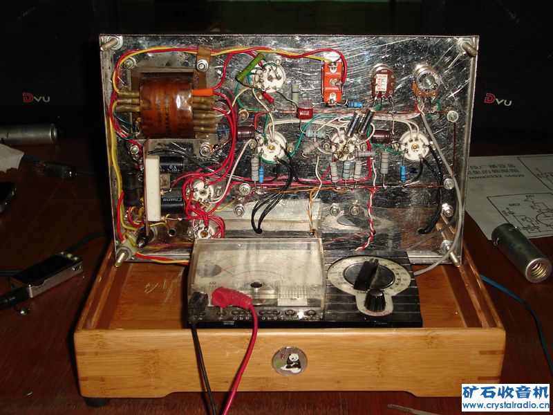

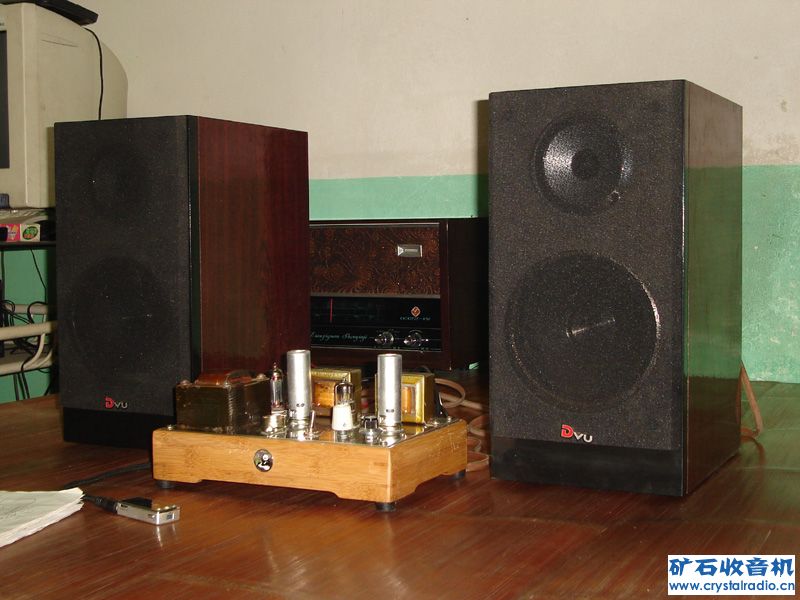

人们对选用低频功率放大五极管6P14做功放级给予较高的赞誉,该管在音响界中有“淑质英才”的美名,不少朋友也亲身制作和体验,受此影响,我也产生了制作的构想,从去年开始,选择电路图、采购元件、加工机座、安装元件等,经历了近半年的时间(精力有限),最近终于制作完成。

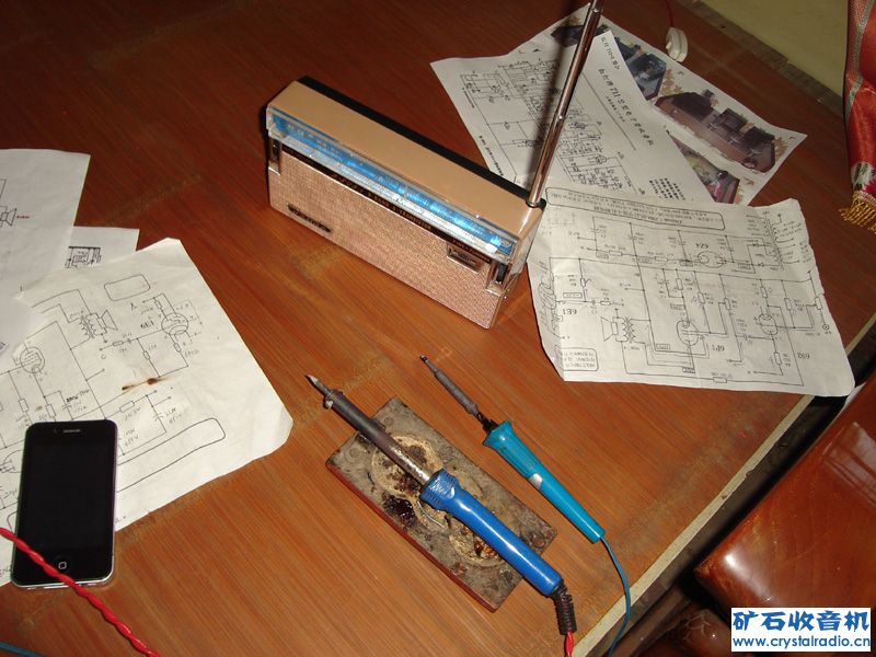

    此机电路参照了6N2推6P1电路,对功放管脚及周边元件,以及电源供电部分进行了一些更改。外观方面,为有所创新,利用了不锈钢板做机座面板,茶盘做机座底的结构。所需配件大多从网上包括本坛购买,还利用出差各地的机会,在各电子商场购买。不锈钢板在废品收购站购买。所有元件准备妥当之后,今年四月初正式开工。

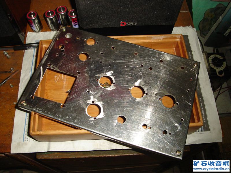

    首先对不锈钢面板进行加工。大家都知道,用不锈钢做机座比较漂亮,但需要经过切割、折边、开口、打孔、磨边等多道加工工序,尤其是切割、开孔、打磨,难度较大,我找了本地几家私人店铺来完成的。

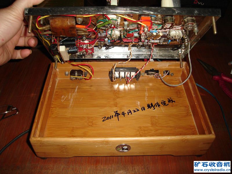

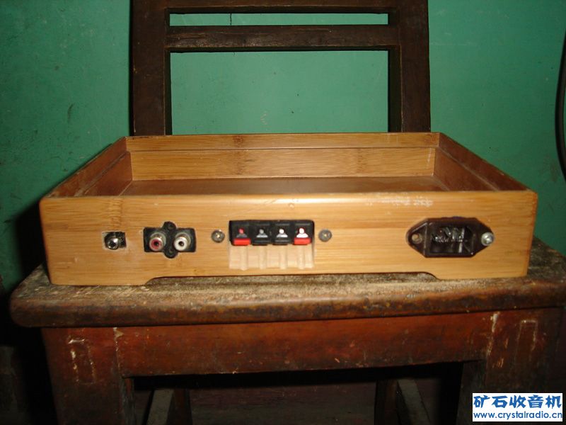

   接着是加工茶盘。根据各元件在茶盘上的布局,确定输入输出接口的位置、形状和大小,先用手电钻打孔,然后用各形锉子进行扩洞、整形,花了二个晚上的时间完成。把加工好的不锈钢面板置于茶盘内槽,一个机座就做好了。接着把大小牛、管座等元件用螺丝固定在机座面板上,就准备焊接了。

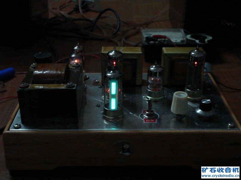

    焊接是枯燥无味的,但又需要耐心细致。身边放上一台熊猫收音机,一边听一边焊。元件和接线焊好后,仔细核对电路无误,插上管子、连上音箱,打开电源,无异常,即测量工作电压正常,触碰电位器输入端有信号,表明安装正确。接上音源(MP3),选播理查德•克莱德曼演奏的《星空》,慢慢旋转音量和音调钮,音箱里缓缓传出了音乐之声,法国钢琴家演绎的现代乐器表现力强悍,给人呈现出一个广阔浩瀚、无边无际的宇宙,音质音色十分悦耳、动听。
    至此,整机安装完成。个人感觉本机电流声小,有胆有味,让人无比欢喜。现在,每天晚上都要抽空听一听,过过瘾。不过,经过一段时间的使用后,觉得该机也存在一些需要完善或值得商讨的地方,如音调电路设计过于简单,高低音效果不明显;另外,6Z4双管整流似乎多余,与用一只管整流没有明显区别。但由于自己入门尚浅,隔行如隔山,喜欢胆机仅是爱好,不足之处敬请大家指教。

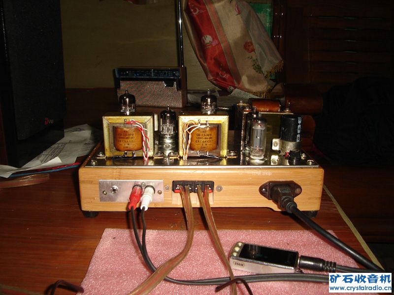

发表于 2011-4-30 16:37:57 | 显示全部楼层
制作得真精美,不听看着也喜欢,真是辛苦了,我向老兄提二点,一,6z4千万不要用一只它提供的电流是供不起二只6p14工作的,二,我好像看見6p14上罩着隔离罩这好像也不合适因为它的温度很髙这様不利散热容易損坏功率管,隨便説説仅供参考
发表于 2011-4-30 16:44:37 | 显示全部楼层
电源有些紧张,也许功率管电流调小些也不错
 楼主| 发表于 2011-4-30 16:52:34 | 显示全部楼层
原帖由 jackyytche 于 2011-4-30 16:37 发表
制作得真精美,不听看着也喜欢,真是辛苦了,我向老兄提二点,一,6z4千万不要用一只它提供的电流是供不起二只6p14工作的,二,我好像看見6p14上罩着隔离罩这好像也不合适因为它的温度很髙这様不利散热容易損坏功率管,隨便説 ...
用一只还是用二只6Z4,好象区别不大。
6P14的罩子取下来了,的确太热。

那种茶盘 多钱??
您能买到零售的不锈钢板? 我们这 不锈钢加工的小门脸 他们一般都是做栏杆、扶手一类的....
发表于 2011-4-30 17:26:10 | 显示全部楼层
  那上面 俩电位器是干什么使的??
