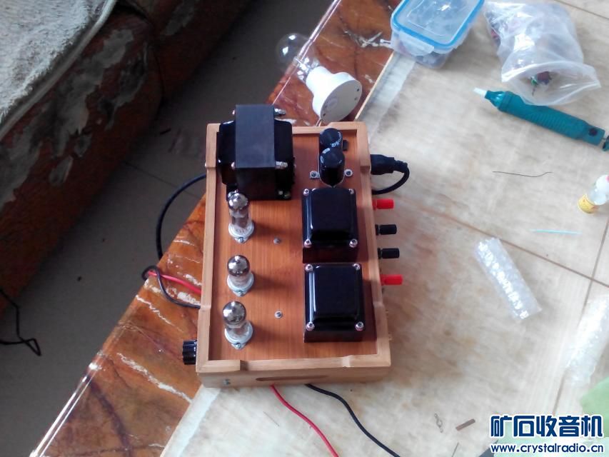

开工制作6N2推6P1单端小胆机(二)
发表于 2020-3-6 15:01:57 | 显示全部楼层
输出变压器需要用66的硅钢片,那个印刷电路板太粗糙了。
 楼主| 发表于 2020-3-6 17:34:25 | 显示全部楼层
谢谢白板主指点,以后换一个大点的变压器。那个印刷板是我以前做的,由于绝缘不好,打火,现在已经放弃

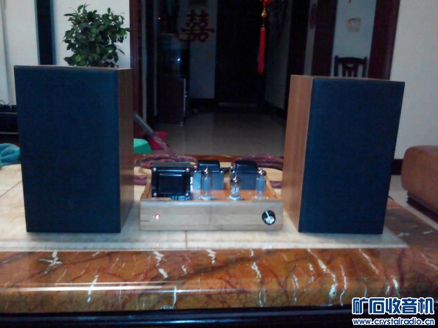

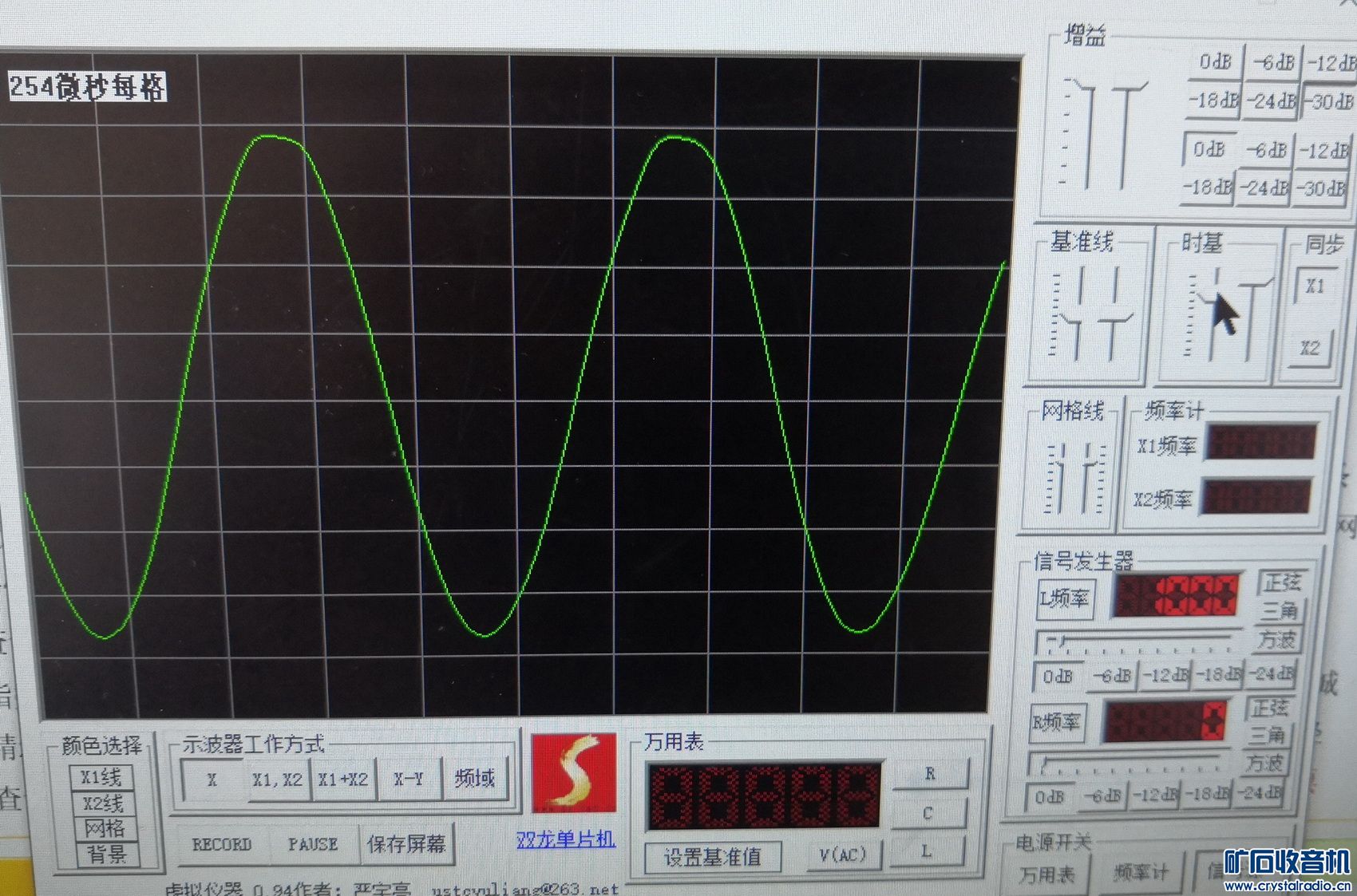

继续,装完机后,基本没用什么调试,开始时没接反馈和灯丝接地,喇叭中交流声很大,把这两项都接上后立即没声了,耳朵贴近喇叭才能微微听见点哼声,这出忽我的意料,因为我手里两三套多媒体音箱,都接电脑上的,包括一套惠威的音箱,都有交流声存在。
经测试,各级工作点,6P1阴极电压12伏,阳极电压238伏,6N2阳极电压124伏,似乎6P1阳极电压有点低,不行的话把滤波电阻从220Ω换成小点的应能提高点电压。本机最大输出功率大约在3.1W左右,波形不失真情况下的功率大约在1.8W IMG_20200306_095248_BURST001_COVER.jpg IMG_20200306_095227.jpg IMG_20200306_095205.jpg IMG_20200306_095147.jpg
听音效果上,由于我只有一只4寸喇叭的小多媒体音箱,属于那种高音上不去,低音下不来那种,比较适合听人声,就不作主观评价了。不过经过录音后发布出来的声音与实际听音差别很大,比如蓝莲花那首开头吹笛子,实际听音那种气流声很明显,经过手机录像后大打折扣。
