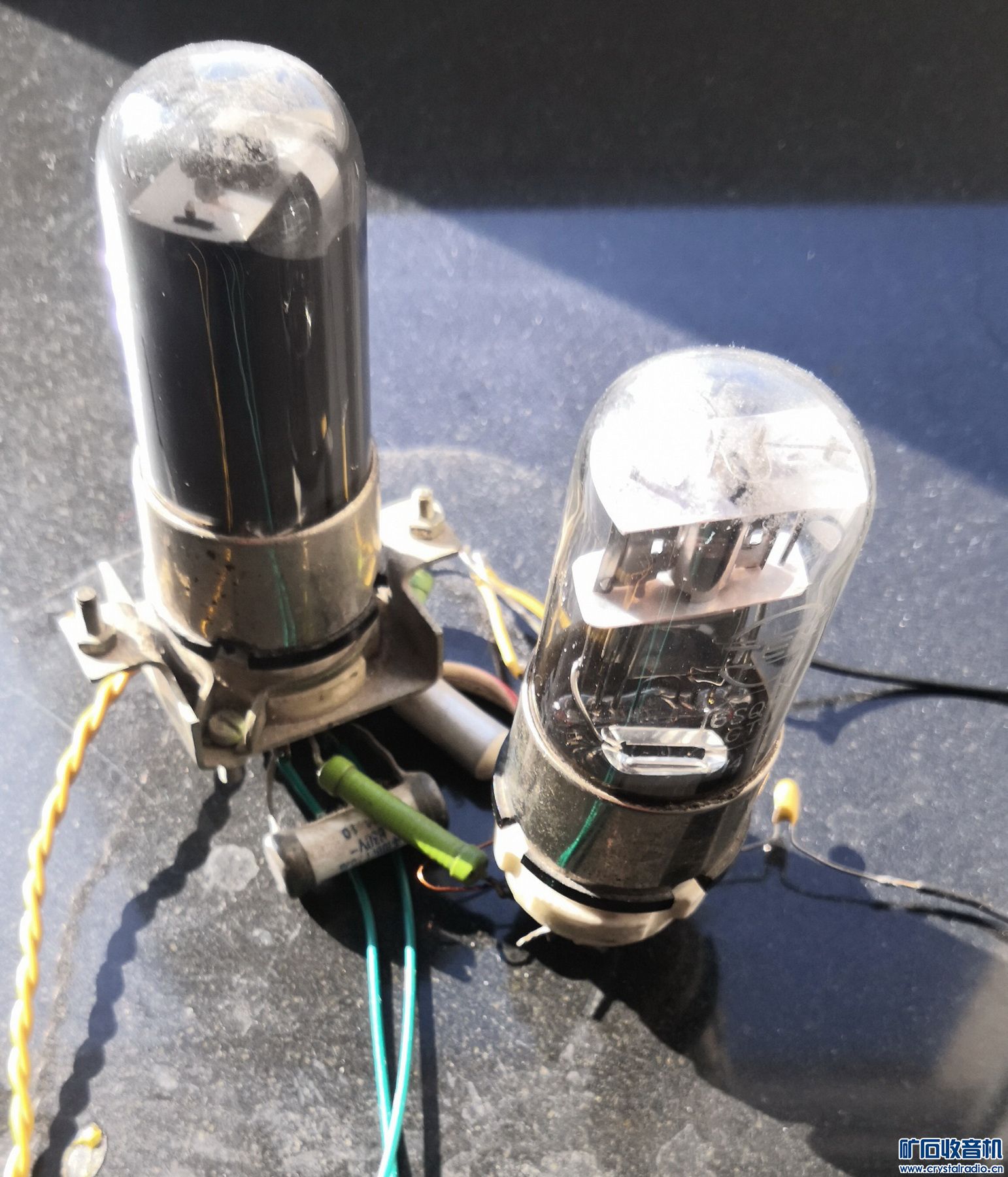

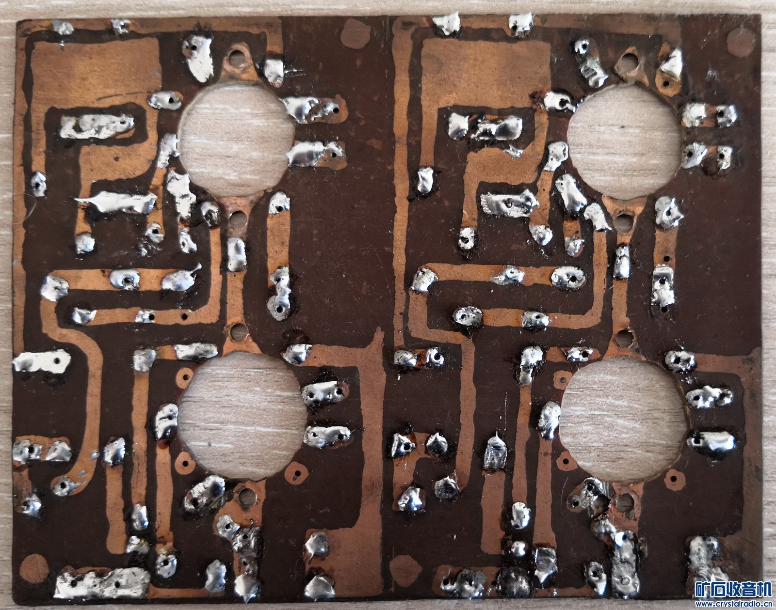

在做这个机器之前,我临时搭建过几个电路,有用6SQ7推6V6GT的,有用6SQ7推6P3P的,还有一个是我十几年前根据杂志上的文章仿制的6N2推6P14的双声道印刷线路板电路,本来是想把这个改装一下装个机器,结果这板子绝缘性能差,输出管座处打火,把一侧清理干净后,另一侧又打火,而且这电路由于放大倍数大,自激严重,很难处理,因此最终放弃。这样才有了现在这个制作,经过两天的准备,零件凑的差不多了,还有些配件手里没有,先不管那么多了,先焊上再说。

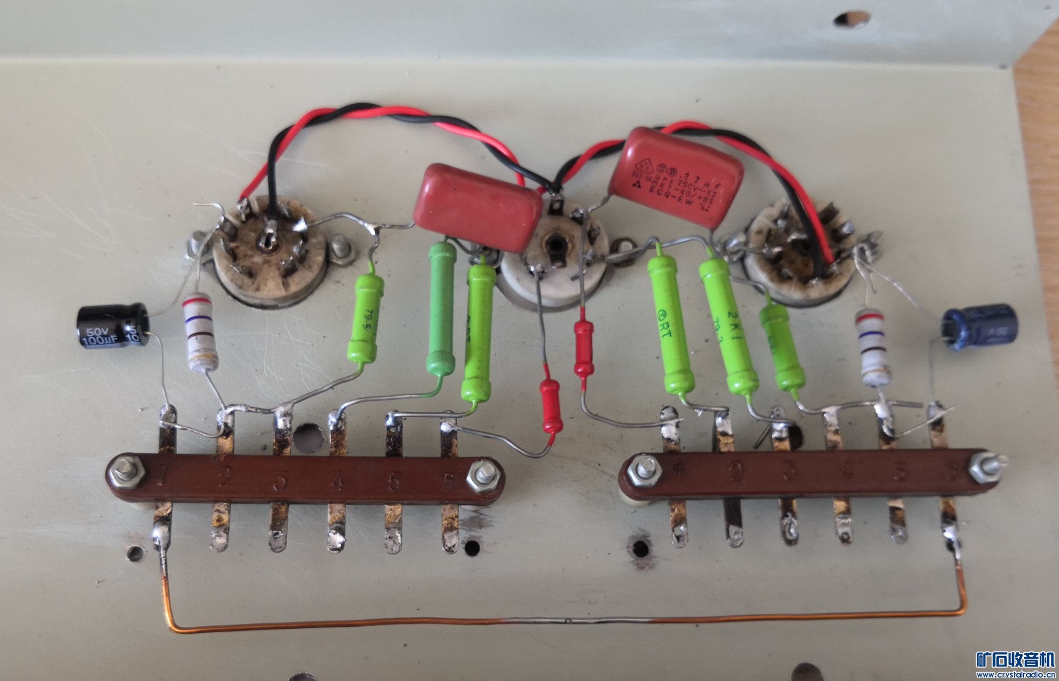

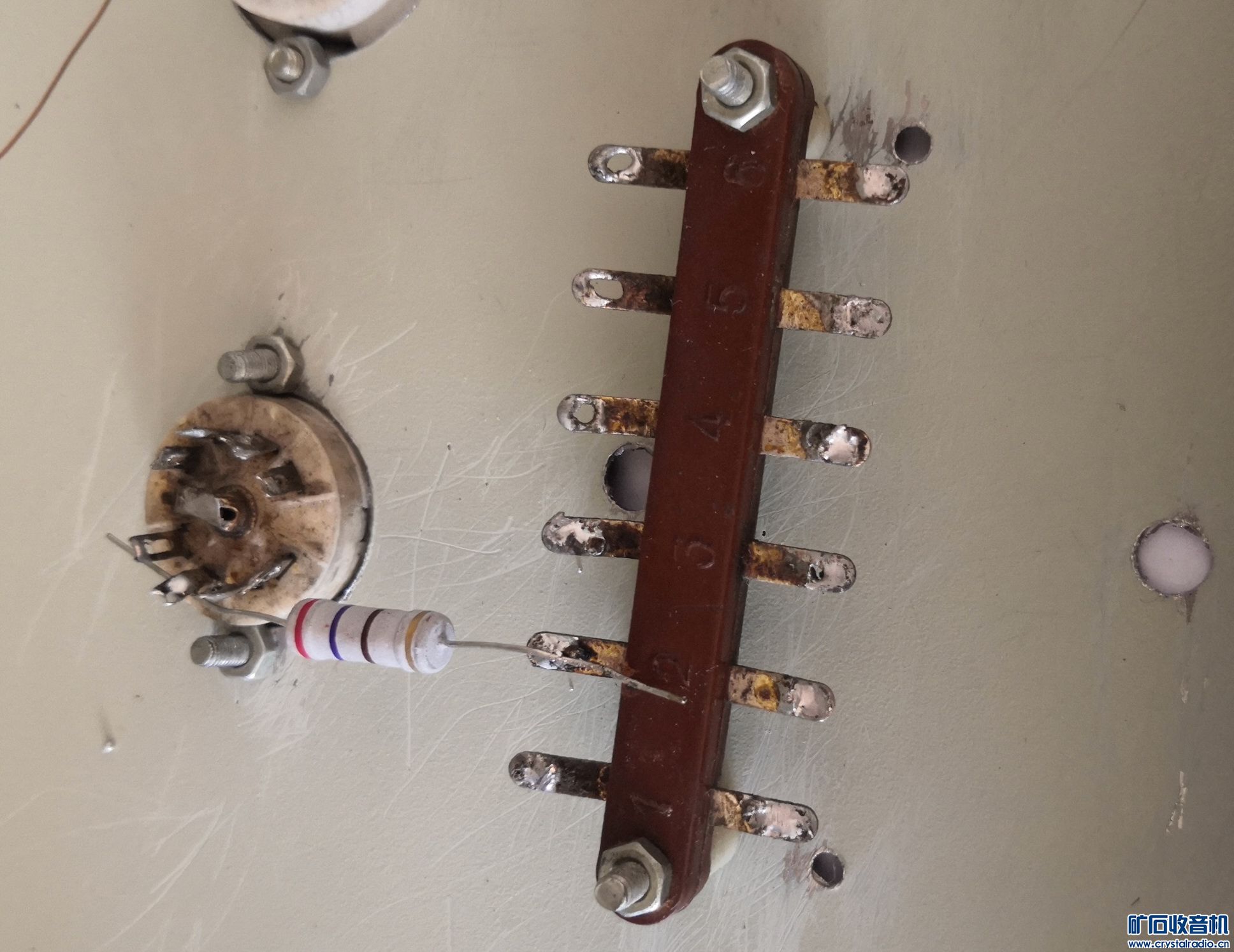

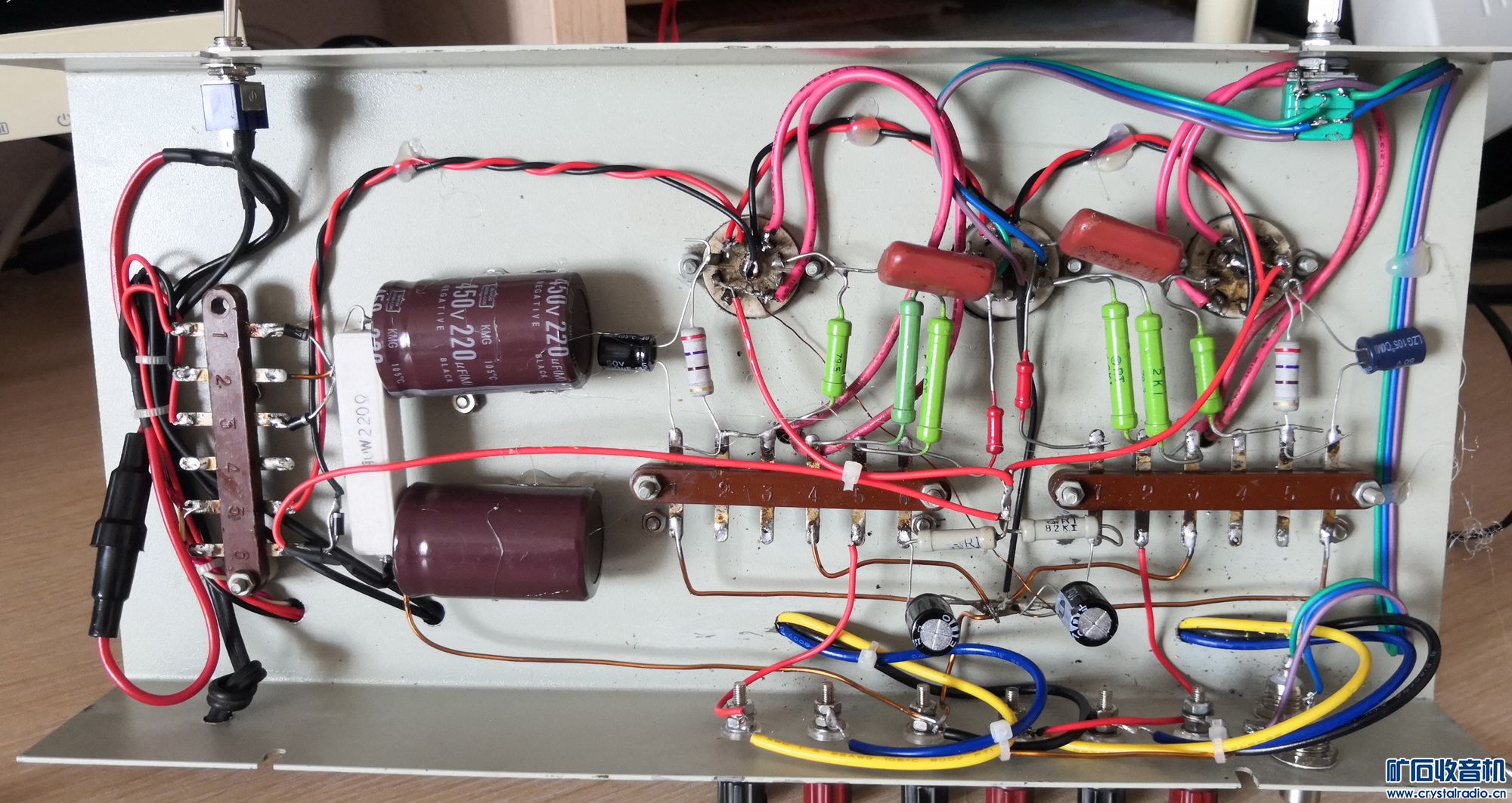

继续,经过一天的焊接,到晚上终于完工了。

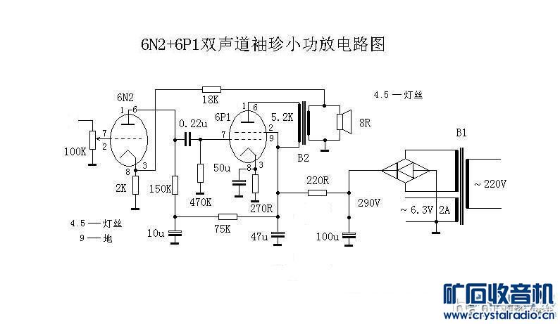

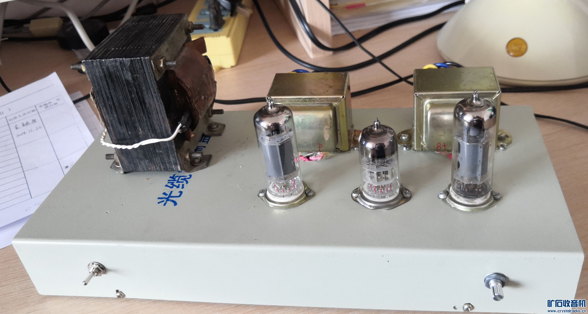

完工后的样子。 IMG_20200306_084157.jpg IMG_20200306_084135.jpg IMG_20200306_084205.jpg IMG_20200306_084447.jpg IMG_20200306_084304.jpg
看看还有什么地方需要改进希望大家多提意见。

输出牛有点小了,刚从淘宝查了下,光线终端盒这玩意很便宜,而且尺寸样子做胆机机箱非常合适,以后就用这个了,谢谢楼主先。
 楼主| 发表于 2020-3-6 14:00:10 | 显示全部楼层
听感目前测试还可以,装完后没加反馈和灯丝没接地时有交流声,灯线接地后,交流声没有了,耳朵贴扬声器边上能微微听到点。

确实小了点,因为手头只有这一对变压器,也是十几年前买的了,我把变压器位置留的较大,就是为以后换大个头的变压器做准备。光缆终端盒做机箱我感觉还行,而且钢板比较厚实。
