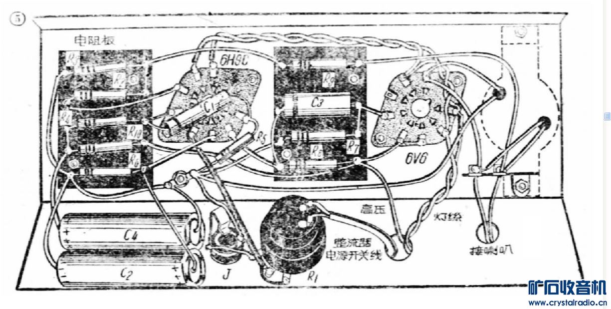

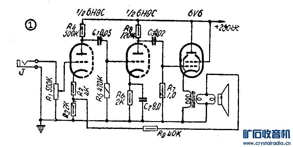

欢迎您回来,我又贴图了。
请看你说的(一个6P1的阴极输出功率甚至可能都不如一个2P2的屏极输出功率。)6P1大于6V6输出功率,输出阻抗与电压相同。
                                                                                      阴极输出二管高品质扩音机
    阴极输出器,由于100%的负回授,功率放大级所固有的非直线性谐波失真大大地削弱了。这就是用阴极作输出的主要好处。
    最近,作者应一爱好音乐的友人委托,代装一架唱片扩音机。条件是除电源部分外,只容许两个电子管;其次,要求音质优美,经得起音乐爱好者受过训练的耳朵的考验。决定用一只6H9C来推功率管6V6,而后者作阴极输出,以求音质优良。装制结果,成绩尚称满意,音质清丽无比,试放贝多芬的第九交响曲,定音鼓击节清晰可闻,因此在这里介绍一下。
    线路图和底板下的接线图如图1图5所示。
6V6联成三极管,输出变压器接在阴极。初级线圈的电阻要有300—400欧,以保证正常的运用点。次级配接一只200mm扬声器,反射到初级的阻抗要有5000欧,以便和6V6配合。
    如果装好后有汽船声,可在第一低放级屏回路里加一由100千欧半瓦电阻和一8微法电解电容器组成的退交连电路,见图5中的C4、R10。

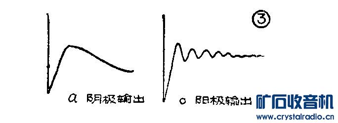

    为了考察阴极输出对改善扬声器阻尼的效果,特地取了一个普通屏极输出放大器来作比较。在两者的输入上均送入0.5伏左右的10Hz方形波,然后利用示波器在音圈上来观察暂态响应。所得的结果描绘在图3上,可以很清楚地看出,采用屏极输出时,扬声器的暂态过程振荡得很厉害。
    根据粗略的测定,放大器的低半功率点约在75Hz左右,高频响应到15000Hz犹能保持平直。至于输出功率,当然,采用阴极输出时,要比采用屏极输出时小,但是,在20平方公尺左右的房间内,经过试听,声音响度是有余的。

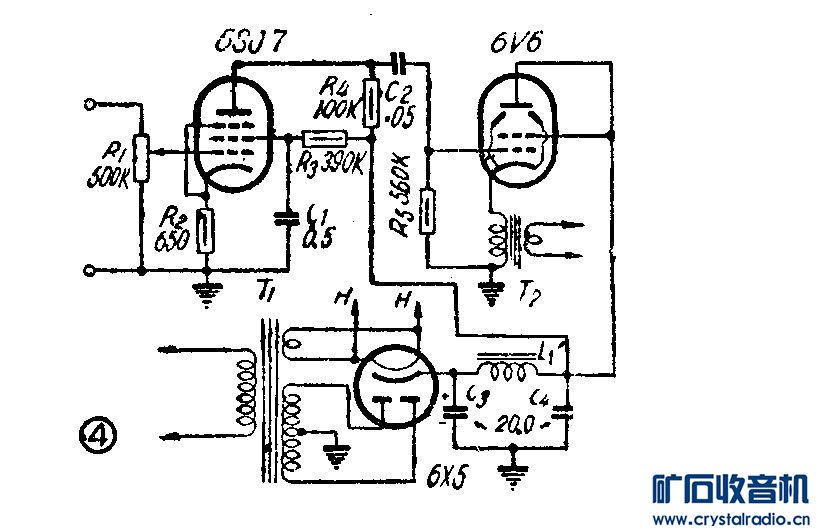

   最后,这样的线路,在国外杂志上也是很多的,兹摘录某外文杂志上的线路一张(图4),供大家参考。线路中L1是10亨、70毫安扼流圈,电源变压器的高压次级为250—300伏。

发表于 2020-3-3 22:39:30 | 显示全部楼层
天风雪雨 发表于 2020-3-3 22:02
“6V6联成三极管,输出变压器接在阴极。初级线圈的电阻要有300—400欧,以保证正常的运用点。次级配接一 ...
这个与你说的与屏极输出阻抗5000欧很对。
我不同意的是你说的“一个6P1的阴极输出功率甚至可能都不如一个2P2的屏极输出功率。”。故此找了个6V6阴极输出器看看其声强要远远的大于2P2
50年代玩业余品1A2П ---2П2П太多了(有给农民老乡装收音机)60年代玩6V6与6P1(购买要公安局介绍信)。
